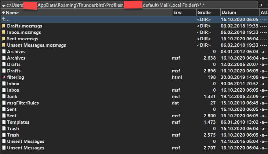

Es gibt Lokale Ordner bei Thunderbird in der Liste der Postfächer.
Die findest Du im Profile von Thunderbird im Dateisystem unter
c:\Users\DEIN_USER_NAME\AppData\Roaming\Thunderbird\Profiles\xxxxxxxxx.default\Mail\Local Folders\
(User und Name des Profiles sind bei Dir natürlich anders)

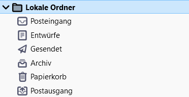

Das sieht im Thunderbird normalerweise so aus.
Im Filesystem sieht es dann so aus:

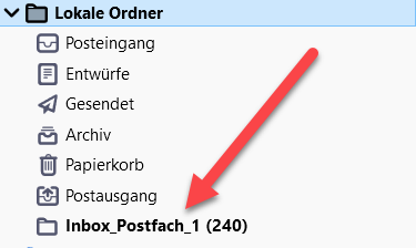

Mein Tipp zur Vorgehensweise (ich gehe von einem Postfach in der Sicherung aus):
  • Postfach zuerst anlegen
  • Aus Sicherung vom Postfach die Dateien Inbox, Sent, Drafts, Archives (ohne die .msf) in den Ordner "Local Folders" kopieren (z.B. Inbox aus Sicherung als Inbox_Postfach_1 benannt reinkopiert)
    Ohne die .msf muss Thunderbird den Index kurz neu aufbauen, das ist in ein paar Sekunden erledigt.
    Thunderbird dann neu starten.
    Das Ergebnis sieht im Thunderbird dann so aus:

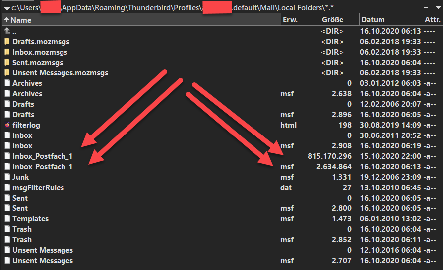

    Im Filesystem:
    Du kannst dann auf den Inhalt zugreifen und die Mails ins richtige Postfach innerhalb des Thunderbird verschieben.
  • Das Ganze für die anderen Postfächer wiederholen bei Bedarf.
Das ist zwar etwas manuelle Arbeit, aber der Inhalt (die Mails) ist nicht verloren.
