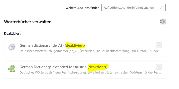

Eigentlich läuft alles, (sogar die Sache mit dem beabsichtigten zusammenführen zweier Profile ist quasi erledigt) jedoch sind weiterhin die beiden Wörterbücher deaktiv.
Wie könnte das gelingen, dass die (unter Einstellungen > Verfassen aktivierte) Rechtschreibprüfung wieder anspringt und das meine Anpassungen in den Wörterbüchern (oder wo auch immer die jetzt sind) dabei berücksichtigt werden?
Die Wörterbücher sind wohl in der Add-ons-Verwaltung sichtbar, aber eben "deaktiviert"
Alle Tipps, auch auf TB spezialisierten Foren meinen: "Lade die neu runter". Aber das man dann uU. die eigenen Anpassungen verliert, daran dachte dabei noch keiner.
PS: Das (nach einer neuerlichen Profilsicherung) Entfernen und neu laden der Wörterbücher brachte ohnehin keinen Effekt. Beide Wörterbücher sind wieder da, aber weiterhin "deaktiviert".
PSPS: Warum sind es überhaupt immer 2? Das untere "... extended for Austria ..." ist über 2 Jahre nicht mehr updatet worden, installiert sich aber stets mit.

Heute habe ich beide Wörterbücher per TB selbst entfernt und wie üblich (suche > zu TB hinzufügen usw.) neu installiert.
Doch beide sind weiterhin deaktiviert ...

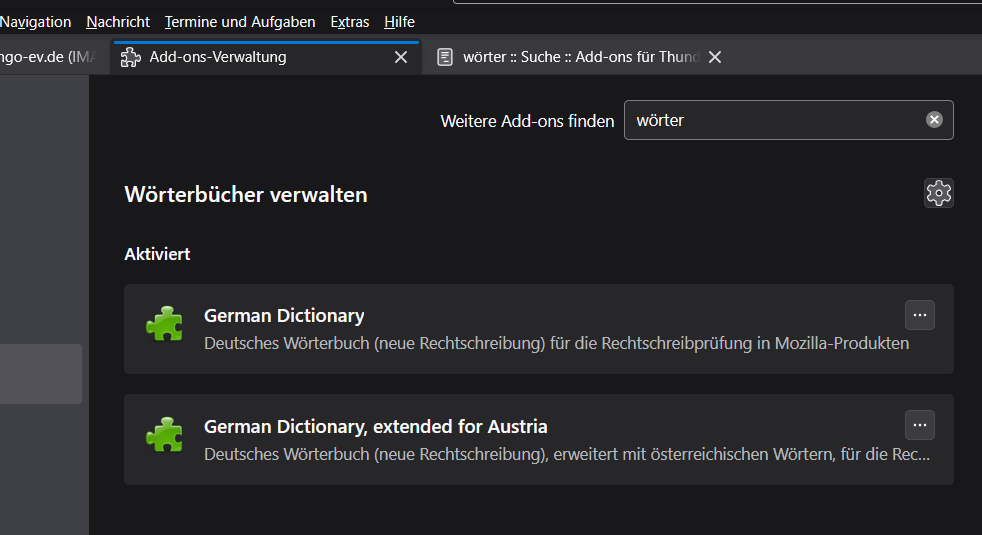

Es hat geklappt! Die Wörterbücher sind jetzt (nach leeren des gesamten Extensions-Ordners und nochmal neu laden, installieren der Bücher) aktiviert und die Rächtschreipbrüfung darf wieder ihre roten Wellen machen!
Nehme an, der Kram speziell in ...\extensions\staged hat da irgendwie quer gelegen oder so ...
