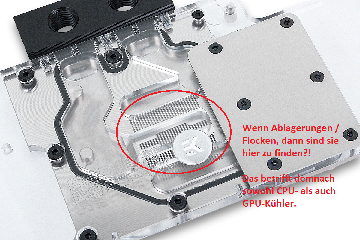

Danke für die Rückmeldungen. Ich habe mal ein Bild dazu gemacht, wie ich die Sache sehe. Stimmt Ihr mir zu?

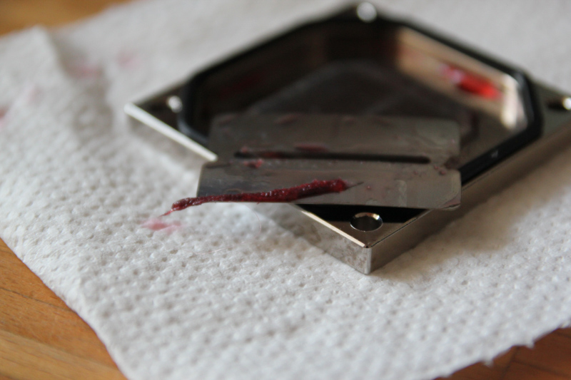

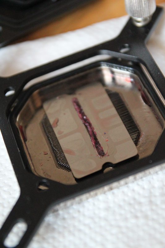

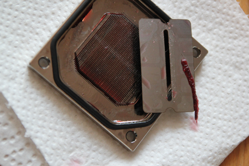

So, kurzes Update: Ich habe heute die Wakü zerlegt, gereinigt und wieder zusammengebaut. Der CPU-Kühler war tatsächlich verschmutzt. Hier die Bilder dazu:
Den Radiator (MoRa3) habe ich einmal komplett durchgespült und die Kühlkörper der beiden Grafikkarten (EK Water Blocks Kühlkörper) habe ich ebenfalls durchgespült (in beide Richtungen). Bei den GPU-Kühlern hoffe ich, dass sich dort nichts festgesetzt hat. Beim Spülen kam zumindest mal nichts raus und ich habe keine Lust die beiden Kühlkörper komplett zu zerlegen.
Der Durchfluss passt nun jedenfalls: Von 40 l/h liegt er nun bei über 100 l/h (und dabei ist das System erst seit ca. 10 Minuten befüllt und noch nicht endgültig entlüftet). Ich gehe jedoch davon aus, dass die GPU-Kühler nicht verschmutzt sind.
