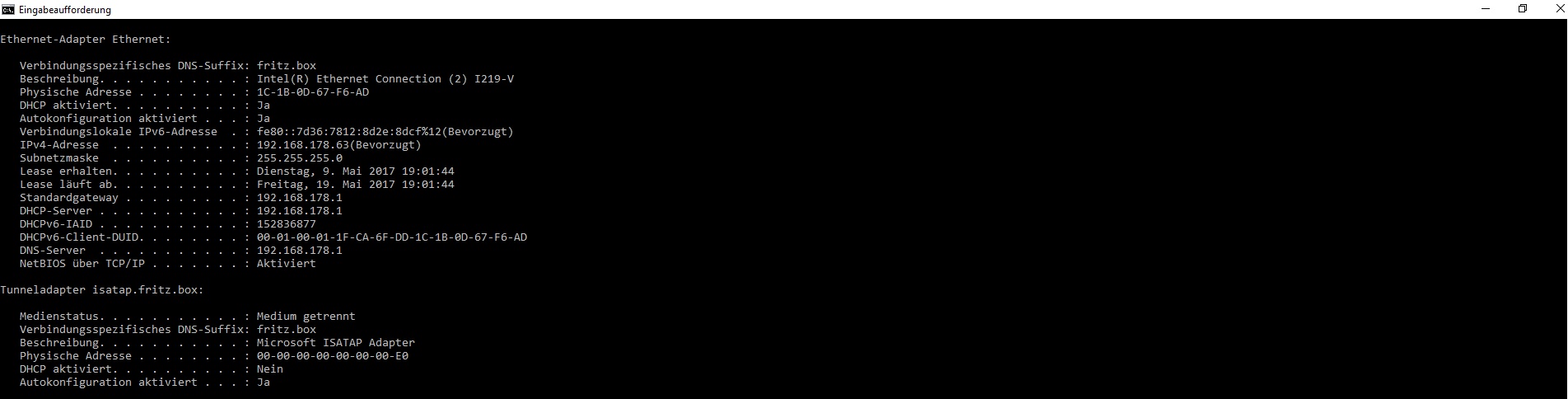

was sagt denn ipconfig /all wenn du mit dem AP verbunden bist?
@vicanus: Das sollte in diesem Fall egal sein. Das Gateway bekommt der Client von der FB zugewiesen und der AP fungiert nur als Switch...

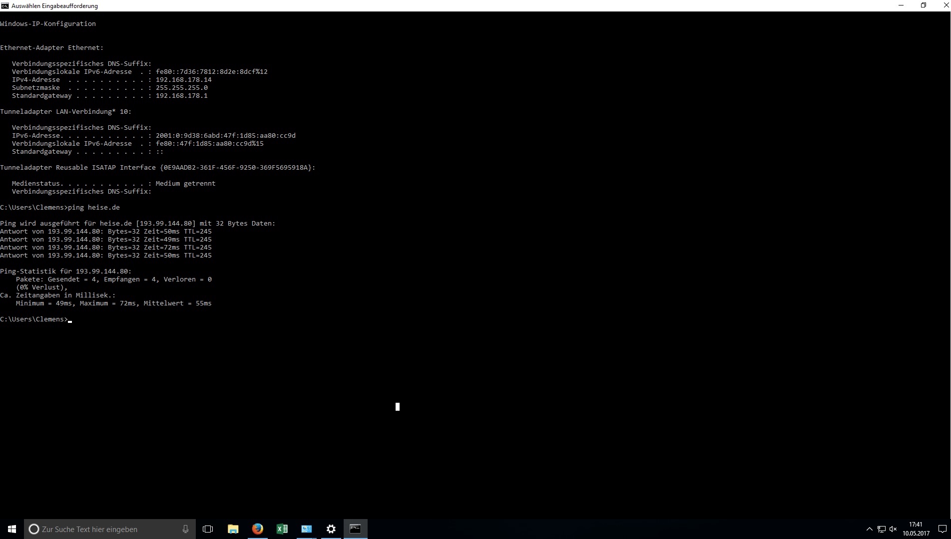

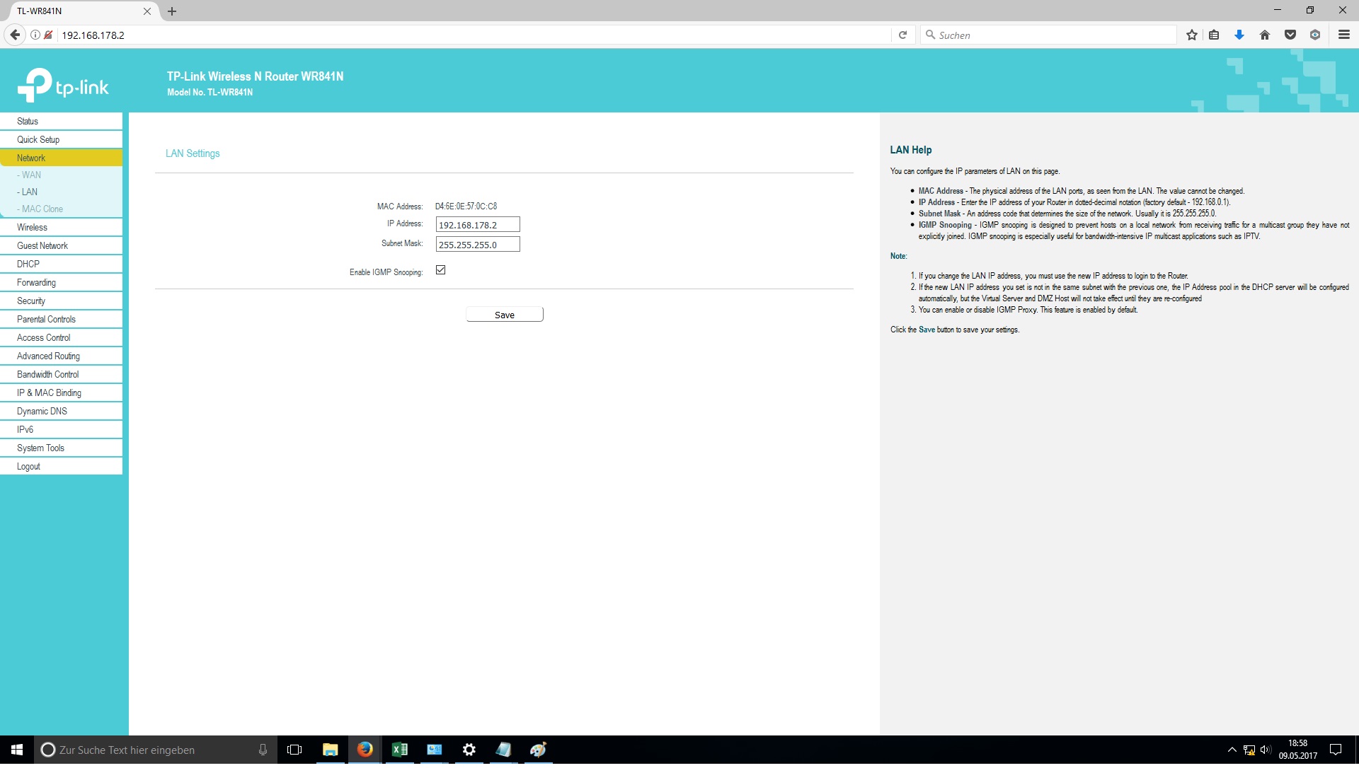

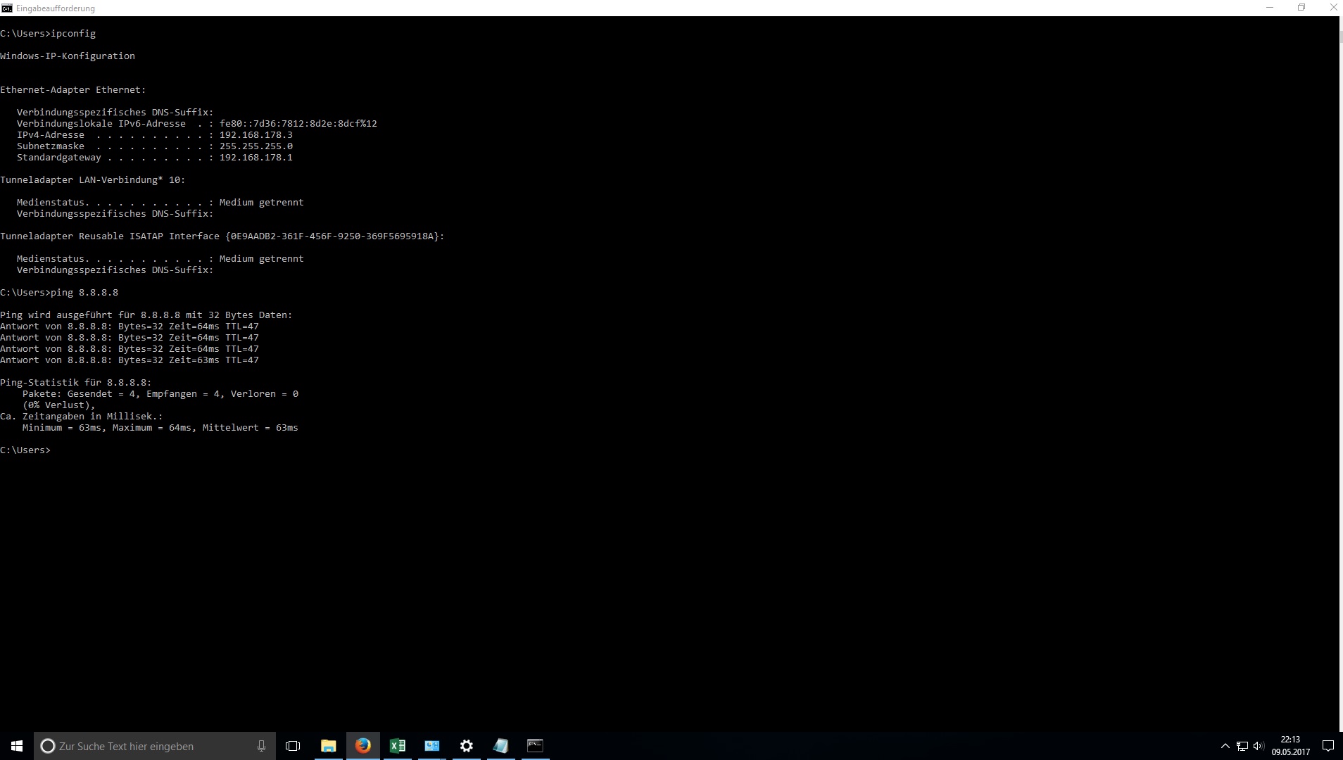

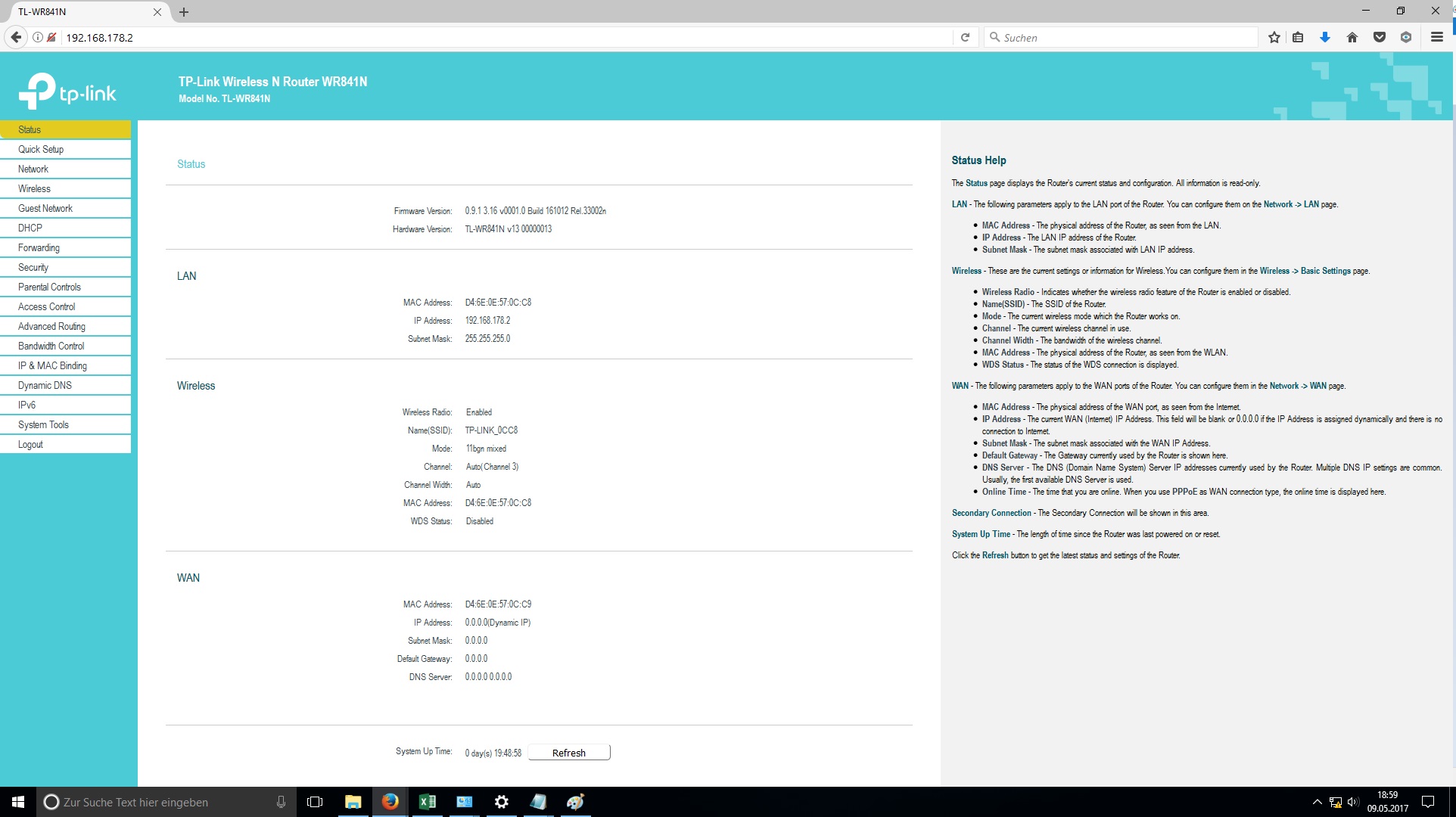

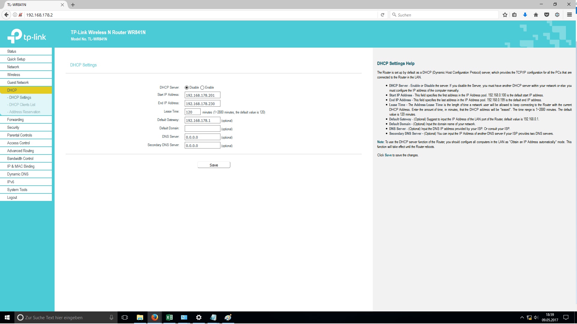

Danke für die raschen Antworten. Ich hänge ein paar Screenshots an, ist damit denke ich am einfachsten zu zeigen. Sofern ungewünscht und ich etwas abtippen soll bitte einfach sagen.
Zunächst IP-Config, dann die Einstellungen an der TP-Link:
Hallo
Mit welchen Port des TP Link (blau oder gelb) ist die FB verbunden?
Vicanus
Mit einem der 4 Lan Ports (Gelb). Also Fritz Box Lan Port <--> TP Link Lan Port.

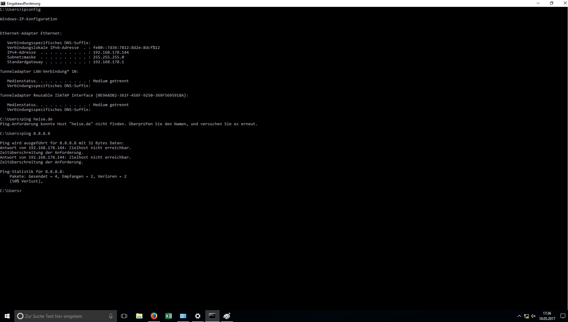

Wenn ich eine fixe IP vergebe ändert sich nichts. Ich habe jedoch zur Kontrolle auch einmal versucht direkt an der FritzBox angeschlossen eine fixe IP zu vergeben, und ich habe dann auch keinen Zugriff aufs Internet - dies sollte doch auch nicht so sein? Im Anhang ipconfig mit der vorgeschlagenen Konfiguration direkt an der Fritz-Box angeschlossen.

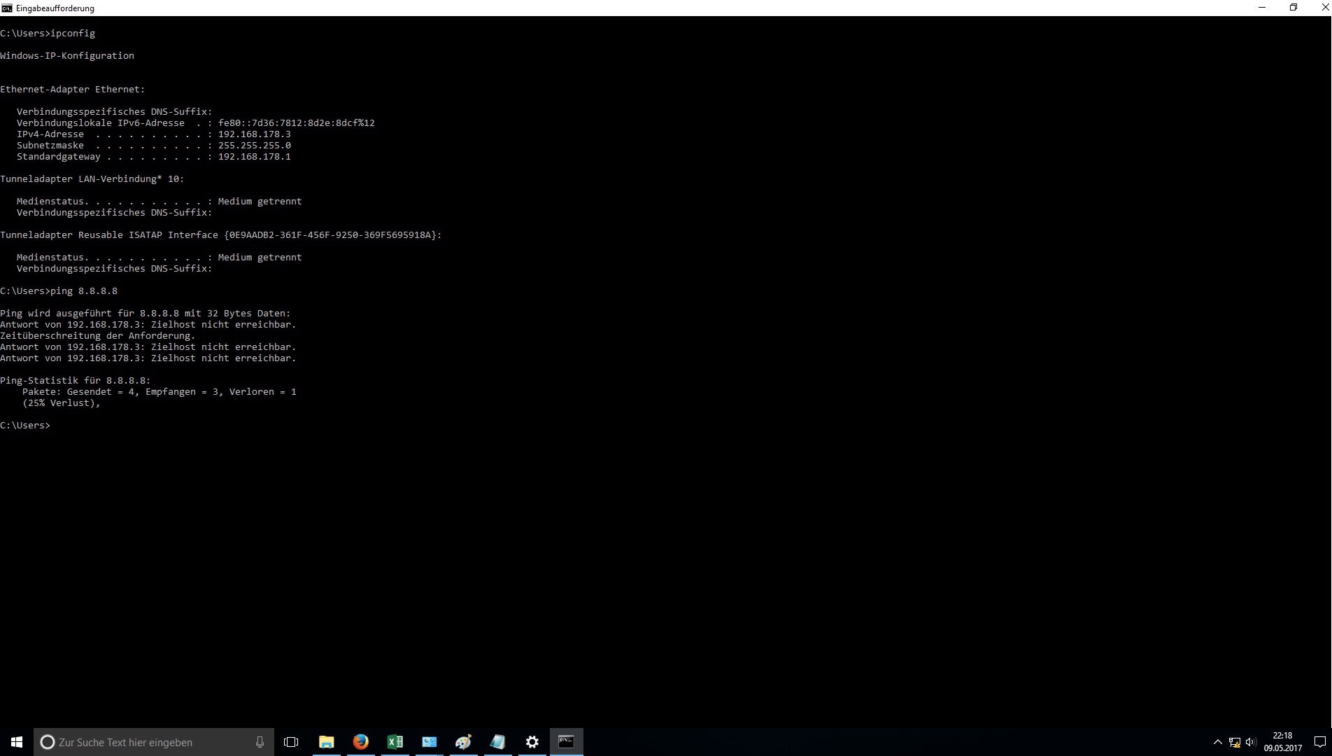

Wenn du gerade keinen Zugriff aufs Netz hast, poste mal bitte die Ausgabe von ping 8.8.8.8
Ok habe das jetzt 2x gemacht:
1x direkt an FritzBox mit statischer IP Konfiguration (Kein Netzzugriff):
1x über TP Link mit statischer IP Konfiguration (Ebenso kein Netzzugriff):
Habe leider keine Ahnung was das bedeutet :confused_alt:

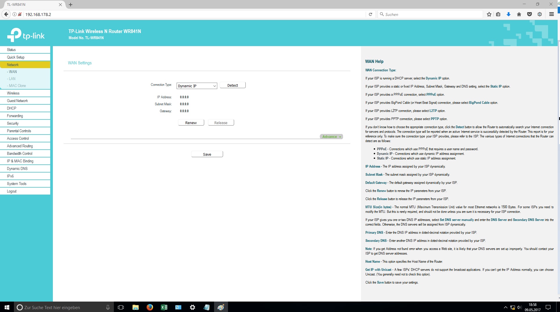

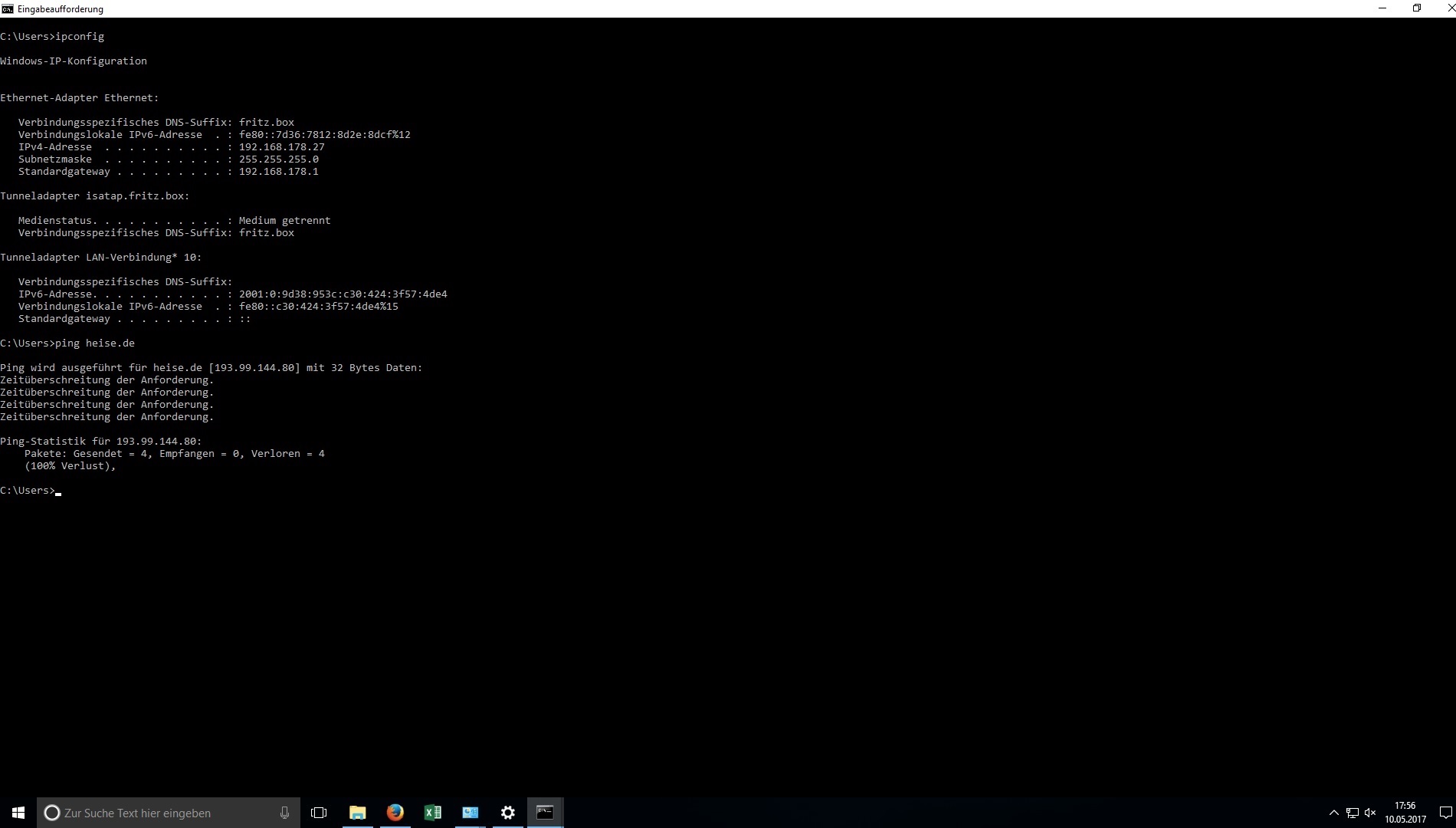

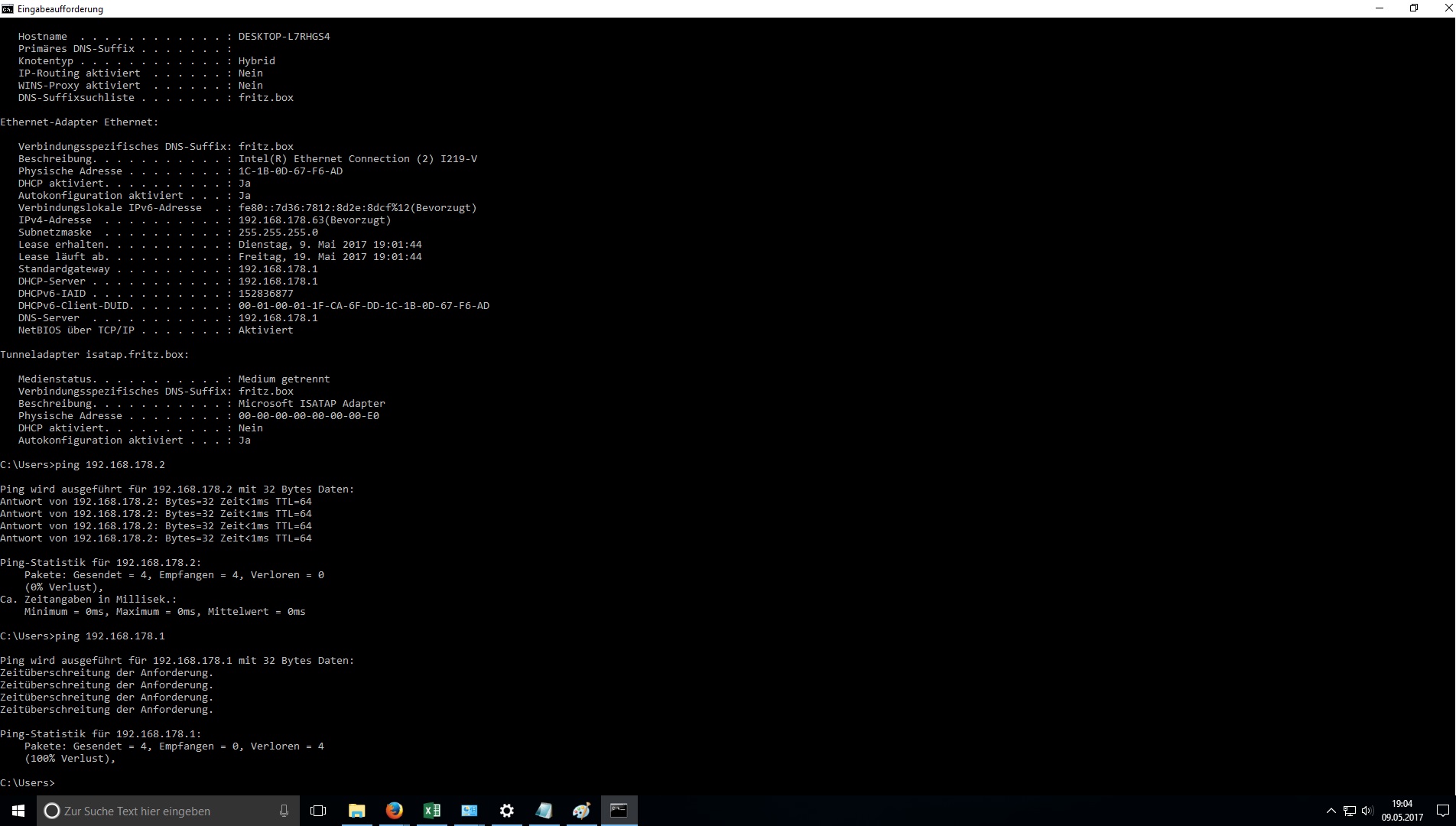

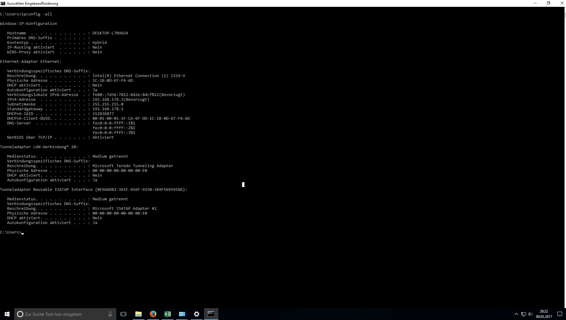

Danke für die weitere Unterstützung habe das mal gemacht:
Ping direkt an die Fritzbox angeschlossen:
An den TPLink angeschlossen, welcher mit der Fritzbox verbunden ist:

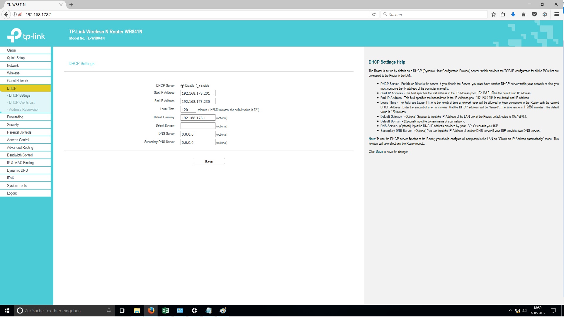

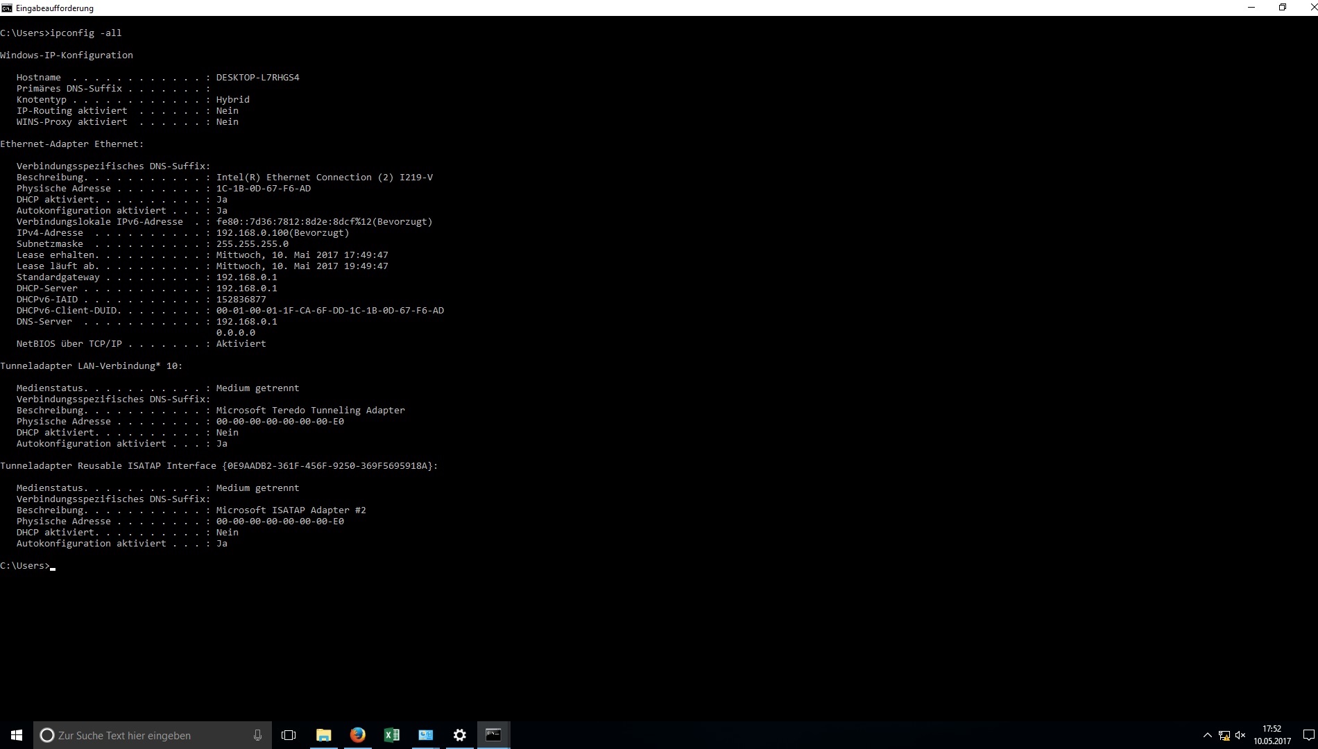

Daher Reset und wieder direkt an TP Link und nur DHCP aus. Dann bin ich aber in nem anderen Subnetz als die Fritzbox (192.168.0.1, nach Reset von TPLink) und nur Zugriff auf den TP Link:
Jetzt im TPLink nach Reset wieder als fixe LAN IP 192.168.178.2 vergeben und es zeigt sich folgendes, er kann anscheinend heise.de richtig auflösen aber funktionieren tut es trotzdem nicht:
Und nun?
