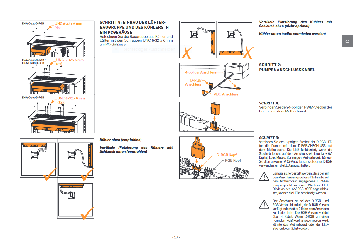

Was mir direkt aufgefallen ist, ursprünglich war der Radiator mit den Schläuchen nach oben Montiert. Dies sollte man ja vermeiden wegen der Luft die im System ist.

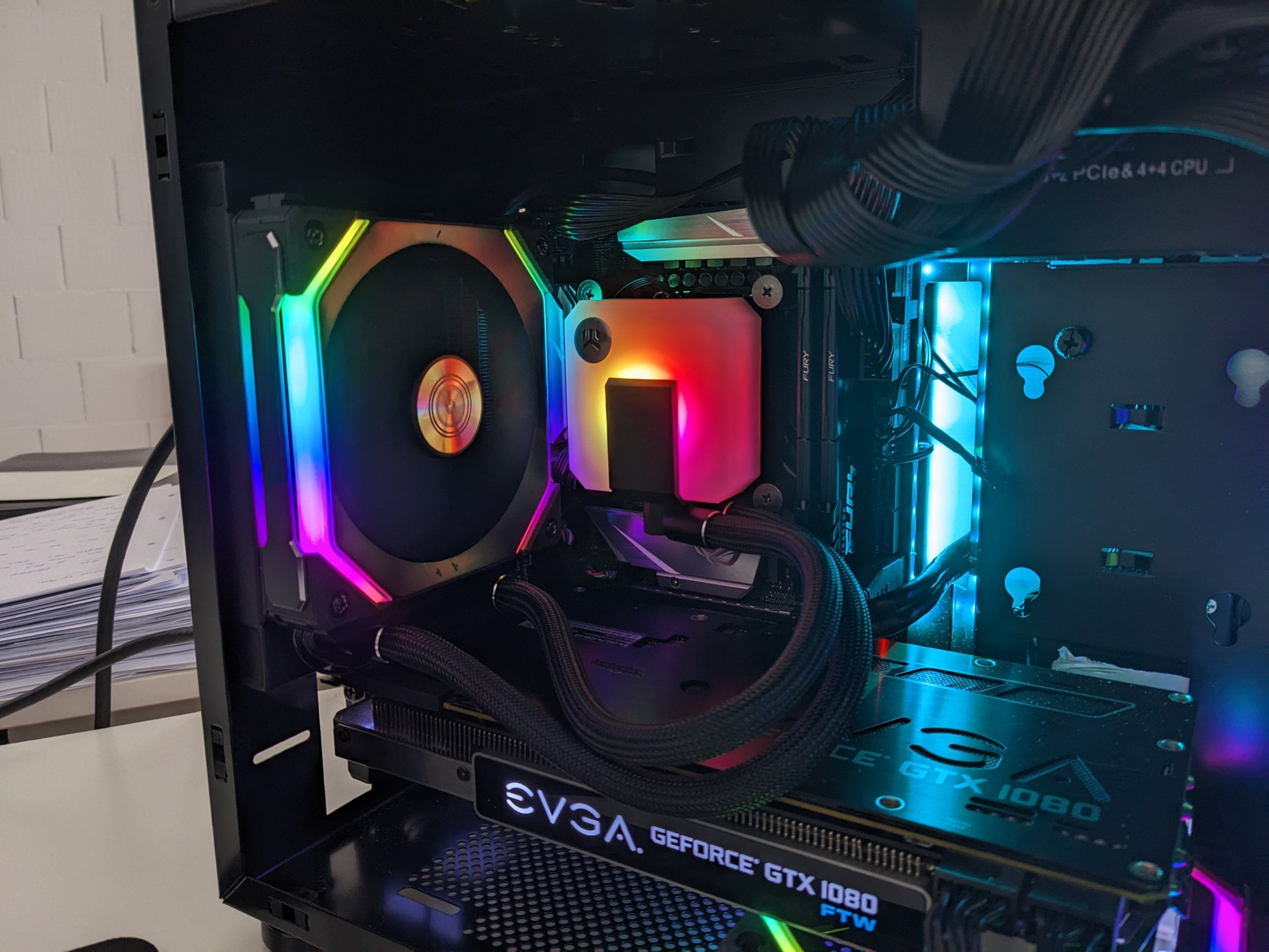

Dies habe ich heute geändert. Mir ist danach aufgefallen, dass die Pumpe immer mal wieder für 1-2 Sekunden anspringt und wieder aus geht. Ab und zu läuft sie durch, kann aber das warme Wasser nur kurz abführen. War aber scheinbar davor schon so, da der Vorbesitzer die Temparaturen kaum halten konnte.
Bei diesem Mainboard ist es leider nicht möglich den CPU Block anders zu montieren als mit den Schläuchen nach unten. Ist das Schlimm? Weil in der Anleitung steht leider nichts anderes geschrieben. Oder sollte man den CPU Block mit den Schläuchen immer nach oben oder der Seite Montieren?
Kann man vielleicht noch irgendwie die Pumpe retten? Habe diese bereits mit 12V direkt am Netzteil Betrieben um einen fehler auszuschliessen.

Wichtig ist eigentlich nur, dass der Radiator oberhalb der Pumpe liegt.
Sollte Luft in den Kreislauf geraten, wird diese dann im Radiator gefangen, er wird dan quasi zum Ausgleichsbehälter.
Die Position des Schlauchanschlusses spielt eigentlich keine Rolle.

Das mit dem "baumeln" habe ich davor gemacht, meine überlegung war es, Luft aus dem CPU Block zu kriegen. Habe sie dann 3-4x eingeschalten, bis sie komplett durchlief und dauerhaft an war.
Dem war dann aber nicht so. Im eingebauten zustand springt sie erst nach fast 5-10x ein und ausschaltten an. Das ganze kann man sehr gut im UEFI beobachten dass kurz eine Drehzahl da ist, dann wieder nicht und wieder da. Wenn sie dann mal läuft, läuft die mit knapp 2600 Umdrehungen und geht dann fast runter bis 1900 und die CPU geht hoch bis 75-77°C.
Kann ich die AIO so lassen wie ich sie eingebaut habe? Anders kriege ich das fast nicht hin. Hier sind halt die Anschlüsse des CPU Block etwas höher als die vom Radiator, dafür ist der Radiator aber etwas höher als der CPU Block, zumindest dort wo sich das Luftpolster sammeln könnte.

Deine Überlegungen sind richtig. Kannst die AiO in der Einbauposition so belassen.
Die Pumpe sollte allerdings durchgängig laufen. Ansonsten einen guten Luftkühler kaufen und keine Probleme haben. Von 120-er AiOs halte ich nichts, denn die Vorteile der größeren Kühlfläche und Wärmeübertragung werden durch das kleine Maß wieder aufgehoben.
