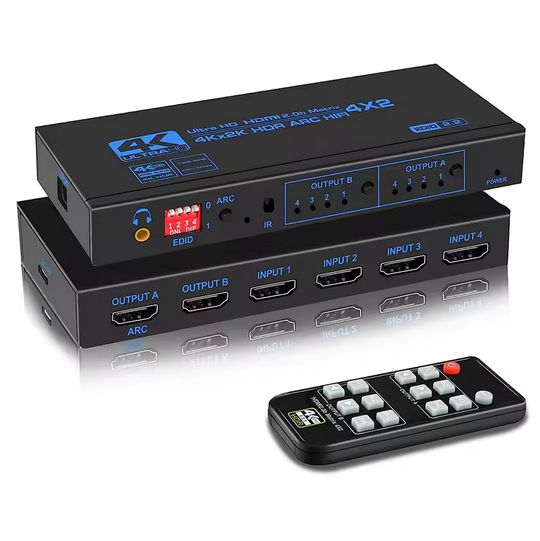

Also vorher ein Switch oder Splitter ...
Nur nochmal für das Protokoll: Habe mir inzwischen damit:
geholfen. Zusammen mit einer Universal-FB ein erträgliches Konstrukt.
