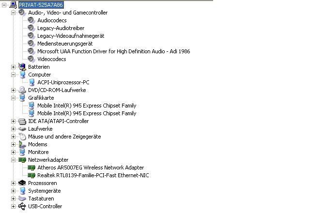

Ich habe ein Toshiba Sattelite Pro L40 und seit gestern hab ich mit viel Aufwand mein XP komplett zu laufen bekommen. die meisten schwierigkeiten hatte ich mit W-Lan. entgegen allen meinungen hier im forum hab ich es mit einem treiber von Atheros (AR5007EG) endlich zum laufen bekommen. jetzt ist alles wahnsinnig schnell und man kann super damit arbeiten.

Ich habe es nun auch endlich geschafft, Vista zu entfernen und XP Prof zu installieren, aber mit WLAN komme ich gar nicht weiter. Der Treiber für Atheros AR5007EG, der bei Vista dabei war, läuft doch nur bei Vista, wenn ich's richtig verstehe. Wer kann mir einen Link zu einem funktionierenden Treiber geben?
Pampers66, wie hast du das denn hingekriegt? Mein XP hat zur Zeit 5 oder 6 unbekannte Geräte.
http://www.toshiba-tro.de/tools/updates/atheros-wlan/atheros-wlan-xp-53067.zip
die restlichen fehlenden Treiber solltest du auch dort finden:
