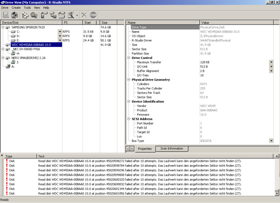

(nur eben mit aufschreiben). Nun ist es so, dass ich (wie schon weiter vorne erwähnt)
einen Scan über die Platte gestartet hab. Alles schön und gut, aber der lief mit R-Studio 2.0
(was im übrigen das gleiche wie Restorer2000 zu sein scheint) 4 ganze Tage
und ich war gerade mal bei einem viertel von der Zahl die bei R-Studio im untersten
Übersichtsfenster als Ganzes angegeben ist (siehe Shot).
Ist das realistisch für eine 45GB-Platte ?
Wenn ja, möcht ich keinen Schaden mit ner 200er haben.
Also sollte so ein Image oder Scan wirklich so lange dauern, werd ich wahrscheinlich darauf
verzichten. Denn der 4 Tage - Marathon brachte nicht ein Bit hervor.
