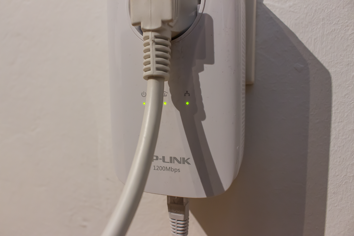

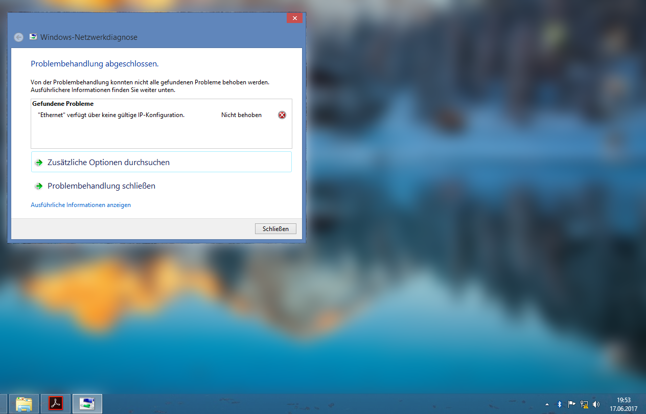

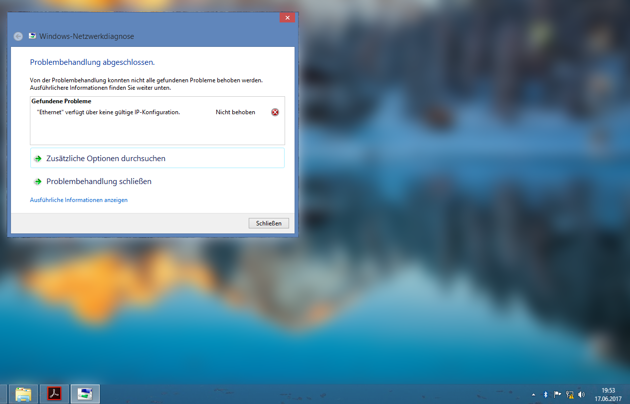

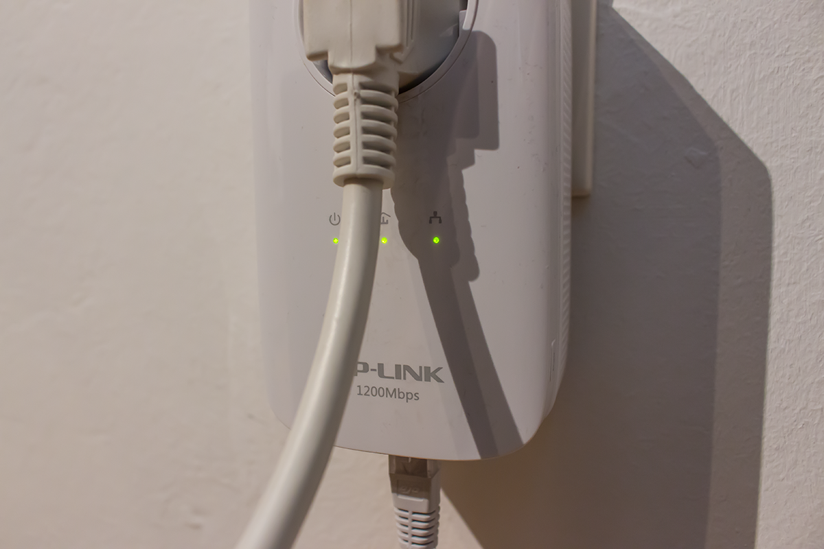

Seit längerem wird mir die genannte Fehlermeldung angezeigt (siehe screenshot) und habe daraufhin meine DLAN Adapter überprüft. Wie auf dem Foto zu sehen ist, leuchten (also kein Blinken etc.) alle lampen ganz normal wovon ich ausgehe, dass beide Adapter eine Verbindung zu haben scheinen.

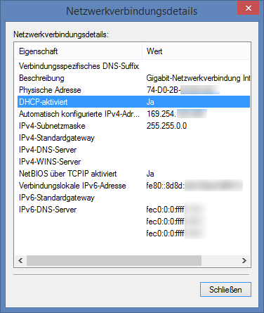

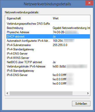

Die Konfiguration hab ich mal angehängt (ein paar IPs hab ich ausgeblendet da ich nicht weis welche man zeigen sollte und welche nicht (typische Anfänger Sachen halt :rolleyes: .

Also die IP V4 Adresse passt bestimmt nicht zu der des Routers, deshalb wird das nix geben können.

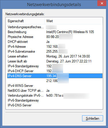

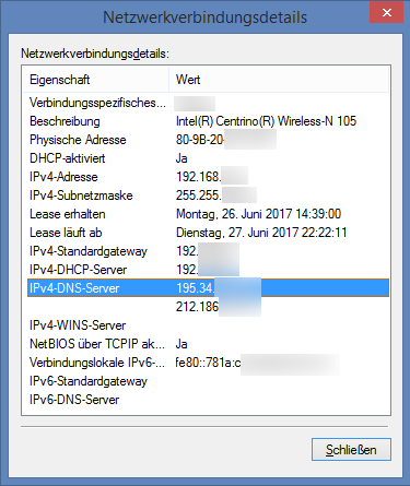

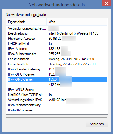

Stimmt hab das mal gegengeprüft mit dem Laptop der über WLAN angeschlossen ist und dort taucht die normale 192.168 IP auf wie man auf dem Screenshot sehen kann.

Weis man auch in etwa weswegen das passieren könnte? Weil seit knapp einem Jahr hat soweit alles reibungslos funktioniert (außer die besagten Verbindungseinbrüche wo ebenfalls das eingangs erwähnte Symbol kam - dachte aber da, es läge am DLAN Adapter bzw. dessen Verbindung).

169er IP ist eine sogenannte APIPA die nach einer bestimmten Zeit automatisch vergeben wird wenn kein DHCP Server im Netz auf den Discover geantwortet hat
