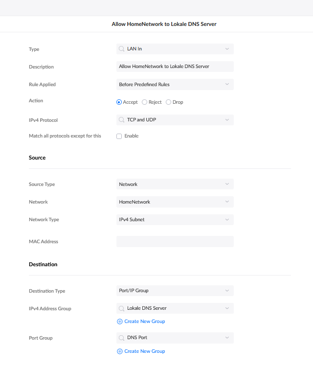

Aber ein Problem mit der Firewall des DreamRouters tritt mir aktuell ordentlich auf die Füße und irgendwie komme ich nicht dahinter, wo das Problem sitzt.
Ich habe noch ein weiteres VLAN dem ganzen Hinzugefügt (Server Netz) um dort meine Server / LXC Container und Co in einem VLAN zusammen zu fassen. Die Regel um die es geht, ist die in der ich dem Hauptnetzwerk (wo PC und so drin ist) den Zugriff auf den PiHole (Port 53) ermöglichen möchte.
Die Regel Sieht wie folgt aus:
Die IP Gruppe umfasst aktuell nur einen PiHole und die Port Gruppe den Port 53. Die Regel habe ich auch vor den Drop Regeln Positioniert, und auch den Typ habe ich in alle 3 Möglichkeiten (LAN in, LAN out und LAN Local) zum Testen mal gepackt. Aber leider ohne Erfolg. Mein Problem ist, dass ich mit dem PC nicht mehr ins Internet komme, sobald ich als DNS Server den PiHole ausgewählt habe. Wenn ich jedoch den PC ins VLAN "Server Netz" hinzufüge und dort den PiHole rein packe läuft alles wie es soll über den PiHole und ich komme ins Netz.
Vielleicht hat jemand von euch eine Idee?
Diese Regel habe ich in verschiedenen Videos gesehen und auf verschiedenen Seiten im Netz auch wiedergefunden, nur bei mir will diese nicht. Der einzige Unterschied, der mir im großen und ganzen aufgefallen ist, ist das die in der Regel die Dream Maschine Pro oder ein USG mit Docker nutzen. Ich hoffe ich bekomme das auch mit meinem Dreamrouter hin.
