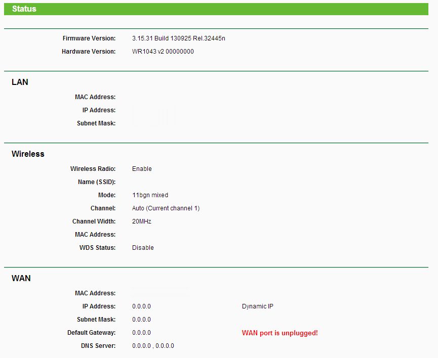

Wegen eines neuen Internetanschlusses von Kabel Deutschland mit 100 Mbit und dem gratis Modemrouter ohne W-Lan, habe ich den TP-Link TL-WR1043ND als Access Point angeschlossen. Bekommen habe ich die Revision 2 und kann daher leider vorerst kein DD-WRT flashen und muss mich mit der Stock Firmware zufrieden geben, welche natürlich auch nicht schlecht ist.

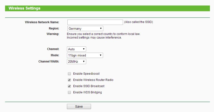

WLAN Mode: Nicht bgn mixed, sondern 'n-only' wenn möglich; jedenfalls den Modus mit den jüngsten Standards
Channel Width: Auto 20/40 Mhz (wobei eventuell eh wieder zurück auf 20 geschaltet wird, aber man kanns versuchen)

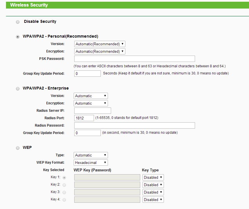

Wireless Security:
Version: WPA2 only (kein Mix aus WPA/WPA2)
Encryption: AES only (kein AES/TKIP-Mix)
Und teste ruhig mal "Speedboost" aus. Das bringt einen zusätzlichen Spatialstream (die 20/40 Mhz-Kanalbreite wird dann nicht änderbar).
Wireless Security:
Habe die Einstellungen mal so übernommen. Jedoch kann man den W-Lan Mode nicht auf 'n-only' stellen, weil es das nicht zur Auswahl gibt. Ich schau mal ob es trotzdem insgesamt besser läuft.
Wireless Security:
Ich habe den gleichen Router und auch auf bgn-mixed geschaltet, ich dachte, das wäre nötig um alle unters. Empfangsgeräte abdecken zu können. Mindert das denn den generellen Datendurchsatz?
Nicht per se, aber ich bin kein Fan von Mischmodi weil die nicht immer zuverlässig funktionieren. Ein älteres Gerät mit max. g-Standard & WPA/TKIP klinkt sich in ein n-WLAN mit WPA/WPA & AES/TKIP ein, der Router fällt auf TKIP zurück -> senkt n-Bandbreite und verbleibt dann in diesem Modus bis zum Neustart, obwohl der Client schon längst raus ist. Solche Geschichten.
Anyway, hab mir den Emulator noch mal angeguckt. Einfach mal Speedboost aktivieren & testen (sperrt nebenbei auch den .11-Modus).

Sorry, was ist für dich speedboost?
Danke!
Der WR1043ND Rev. 2 hat nicht max. 300 Mbit, sondern max. 450 Mbit. Muss aber erst angeschaltet werden; dafür ist "Speedboost" in den Optionen da. Bringt grundsätzlich erst mal nur was für Clients die damit umgehen können, hat aber evtl. auch so ein paar Vorzüge.
Danke, ich teste das später mal. Hab auf beiden Routern (2 davon im Einsatz) jetzt auf n-only gestellt, mal sehen, ob das eine Auswirkung auf den Funk-Durchsatz hat :-).
