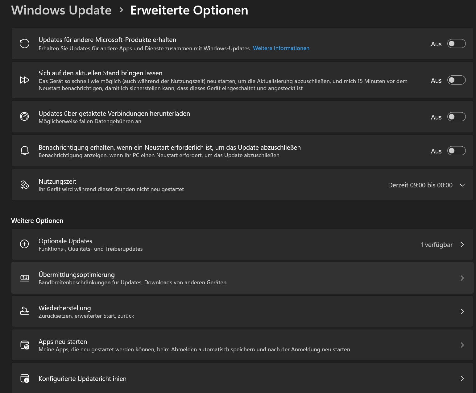

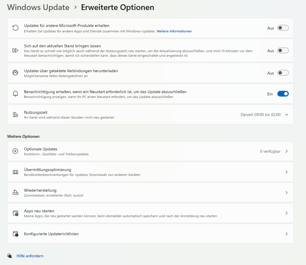

Wie sieht das bei dir aus?
So:
Treiberupdate war ein Realtek NET Treiber, habe ich eben installiert.
