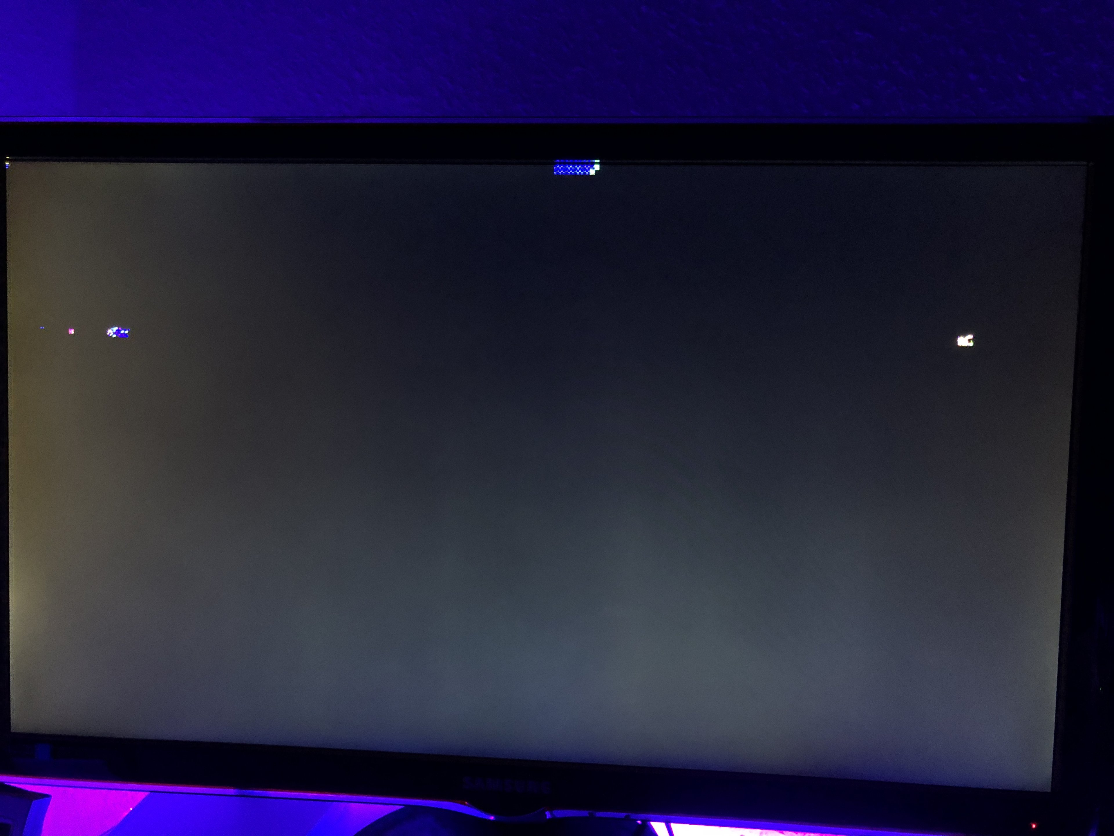

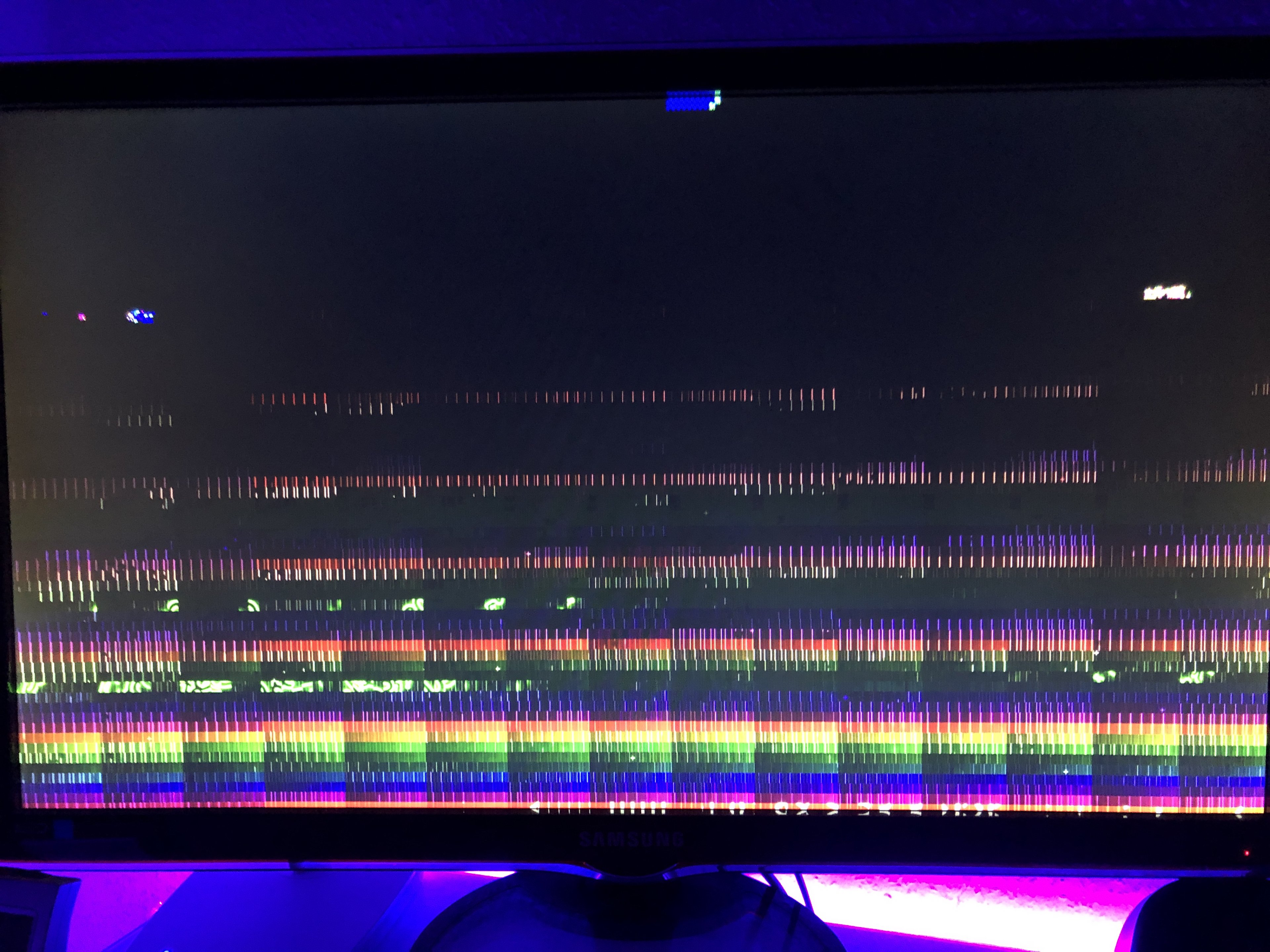

Es geht um meine Grafikkarte (ASUS STRIX GTX 980 OC). Besitze die Grafikkarte nun seit paar Wochen hatte davor eine Palit GTX 770. Nun zum Problem. Wenn ich ganz normal was spiele mit oc oder nicht keine Probleme, läuft alles super. Hatte anfangs paar probleme das die Grafikkarte nicht startet bzw in Windows fehlerhaftes Bild anzeigte und kaum nutzbar war. Lag wahrscheinlich an der Übertaktung mit ASUS GPU Tweak. Nach der deinstallation und neuen Treiber ging wieder alles normal. Benutze seitdem MSI Afterburner. Alles hat ohne Probleme Funktioniert 2 Wochen lang, bis ich ein Treiber Update gemacht habe (417.22).
Nun das große Problem. Wenn ich in Windows rein kommen will muss ich die Grafikkarte immer ein und ausbauen, da es wie auf den Fotos aussieht und ich nichts machen kann. Hatte die befürchtung auf VRAM Fehler, kann aber trotzdem die Grafikkarte voll belasten und benchmarks laufen ohne Probleme, nachdem Ein-und Ausbau. Also schliesse ich ein Hardware Defekt aus. Dieser Fehler taucht auch meist erst dann auf wenn ich Abends den PC ausschalte und es von der Spannung trenne. Weil wenn ich es paar mal neustarte funktioniert es meistens einwandfrei. Ich weiss jetzt nicht mehr was ich machen soll da ich nicht jedesmal was ein und ausbauen möchte.

Vom Fehlerbild her sieht das eher so aus als wäre etwas mit dem PCIe slot nicht in Ordnung, zb. wenn sie nicht richtig im PCIe slot steckt sieht das genauso aus.
Ein Treiber/Software Fehler ist definitiv auszuschließen

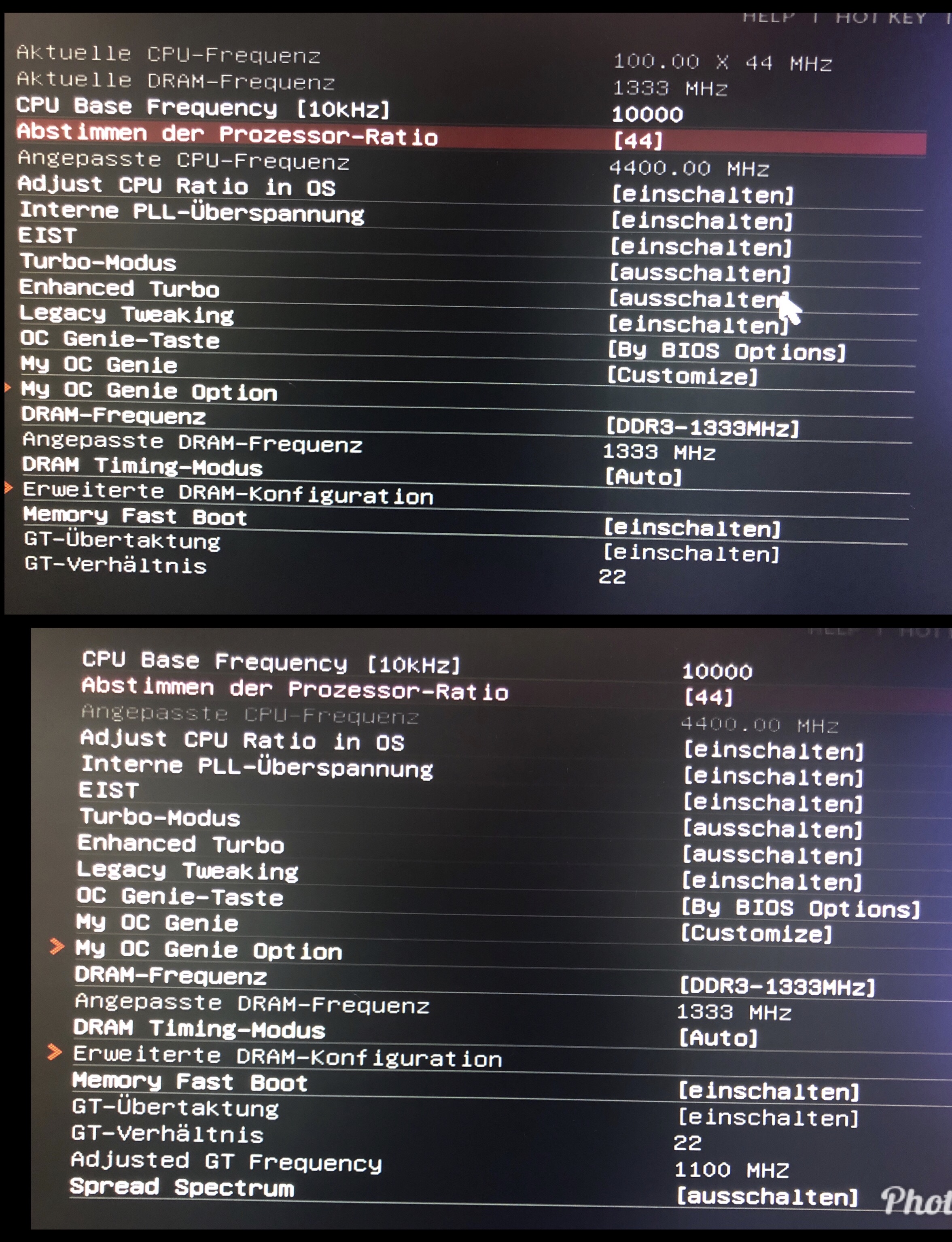

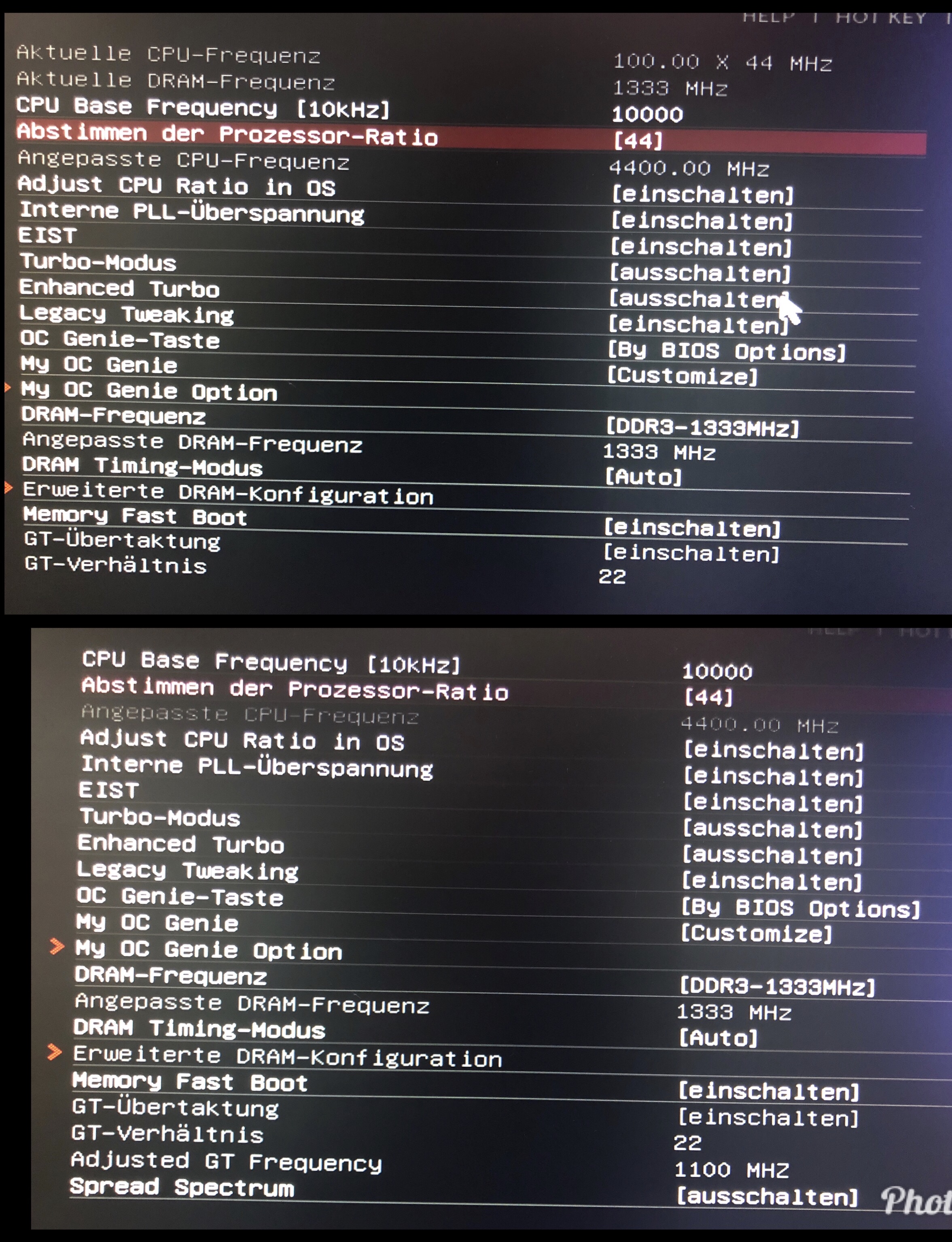

Du hast aber nicht zufällig den Prozzi auch ein wenig mit dem BCLK übertaktet?
Wenn nicht dann habe ich auch keine Idee mehr.
@R O G E R so sieht mein OC Menü aus. Könnte es eventuell an meinem billig Netzteil liegen??

@Y44
der BCLK (CPU Base Frequency) steht auf 100Mhz und ist damit in Ordnung.
