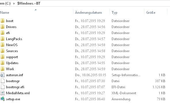

Dann guck mal in den Ordner $Windows.~BT. Dort findest du auch einen Ordner Drivers und dort einen Unterordner DU. Im besagten Unterordner sind all die Treiber zu finden die via Windows-Update kommen (würden). So auch bei einer Neuinstallation.
Klickt man nun in die jeweiligen Unterordner die aus Buchstaben und Zahlen bestehen, kann man bei etwas Kenntnis feststellen wofür die Treiber sind. Hier z.B. für die Grafikkarte, die Soundkarte. Alles andere bringt Windows 10 bereits nativ im Image mit.
Okay, ich schau mal. Den Ordner hab ich
Jedenfalls den "$Windows.~BT" Ordner. den "DU" Ordner finde ich nicht. Könntest du mir den genauen Pfad schicken?
Systemsteuerung - Ordneroptionen - Reiter 'Ansicht', weiter über 'Versteckte Ordner und Dateien' dort den Radio-Button bei 'Ausgeblendete Dateien, Ordner und Laufwerke anzeigen' setzen, weiter über Übernehmen und OK.
Im Windows-Explorer ist dann auch der Ordner $Windows.~BT zu sehen.

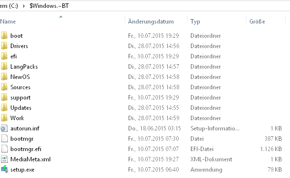

$Windows.~BT diesen Order hatte ich. Allerdings scheinen sich meine Unterordner von denen zu unterscheiden die alle anderen bekommen haben. Ich habe einen Artikel dazu gelesen indem dieses Unterordner aufgelistet wurden. Meine waren nicht dabei.. Ich habe dort nur die folgenden Ordner drin, "Source", Efi" und "Boot". Wie Groß ist der Ordner bei dir? (meiner 244 MB)
Habt doch mal ein wenig Geduld. Schlimmstenfalls auch mal über mehrere Stunden. Sowohl Microsoft als auch die Provider haben 'Großkampftag' wenn an einem Tag zig Millionen besser gesagt Milliarden PCs gleichzeitig mit einem Upgrade von mehr als 3GB zu versorgen sind und dementsprechend ächzen die Server und die Leitungen glühen.
Wie groß der Ordner $Windows.-BT wird, ist abhängig vom jeweiligen System (wie z.B. verwendete Hardware und dafür nötige/ erforderliche Treiber) und daher variiert die Größe.
Der grundsätzliche Inhalt an Ordnern sollte so sein
