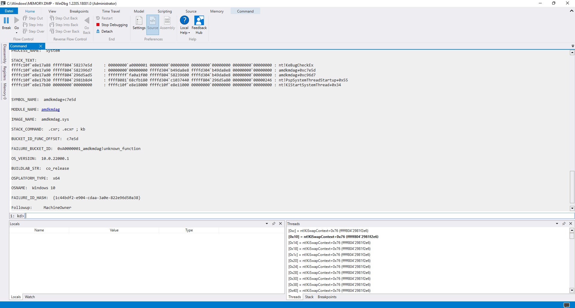

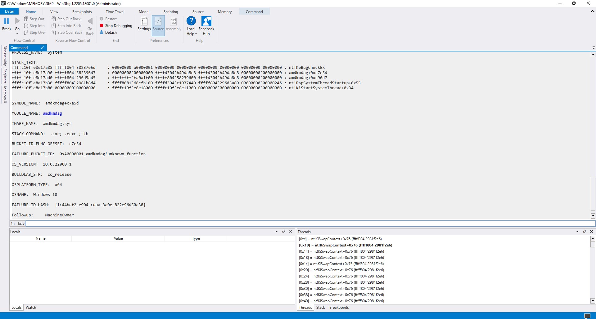

Moin miteinander, es ist etwas an Zeit vergangen und viele viele Updates des Grafiktreibers später habe ich gestern versucht den Fehler zu reproduzieren. Und was soll ich sagen? JA es ging wieder los. Habe jetzt einmal eine Minidump und einmal eine Memorydump Datei ausgelesen. Da ich im Auslesen solcher Dinge nicht gut bin wende ich mich an euch, liebe Community. Für mich war nur etwas mit amdkmdag.sys im Memorydump zu erkennen. Könnt ihr mir helfen? LG
PS: Habe die eine Dump Datei in eine Zip Datei komprimiert damit ich sie schicken kann. Ich weiß aber nicht ob ihr die Datei öffnen könnt. Und von der zweiten Datei Memory Dump muss ich einen Screenshot schicken, weil die Datei zu groß für den Server ist.
