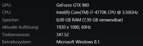

Mein derzeitiger Rechner:
MONTIOR= 60hz
Und zwar würde ich gerne von euch wissen, wie Ihr das Handhabt mit der vsync-tearing Problematik. Als Beispiel nehme ich jetzt mal Counter Strike: Global Offensive. Ich spiele das Spiel mit meiner "hoch modernen" Hardware und ich habe das Gefühl, dass ich das Spiel schlechter spielen kann als damals mit meiner alten Hardware. Ich komme ingame auf ca. 250-300FPS, leider seht stockig und mit viel tearing. Wenn ich natülrich jetzt vsync anschalte, sind diese Probleme ZUM GRÖßTEN TEIL (nicht ganz) weg, jedoch entsteht ein tierischer inputlag von der Maus. Ich habe das Gefühl, dass weil meine Hardware zu gut ist, kann ich das Spiel nicht ordentlich spielen.
