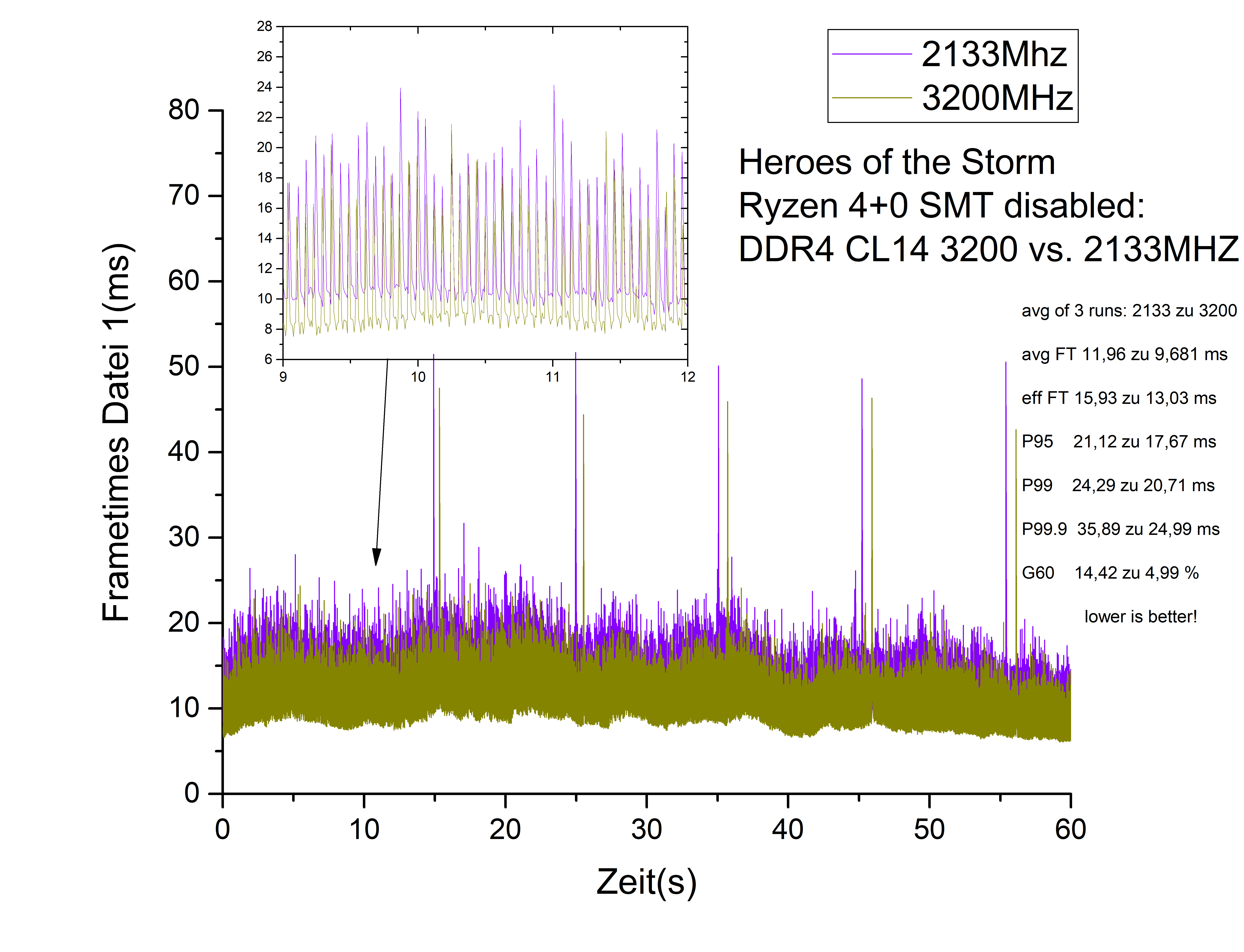

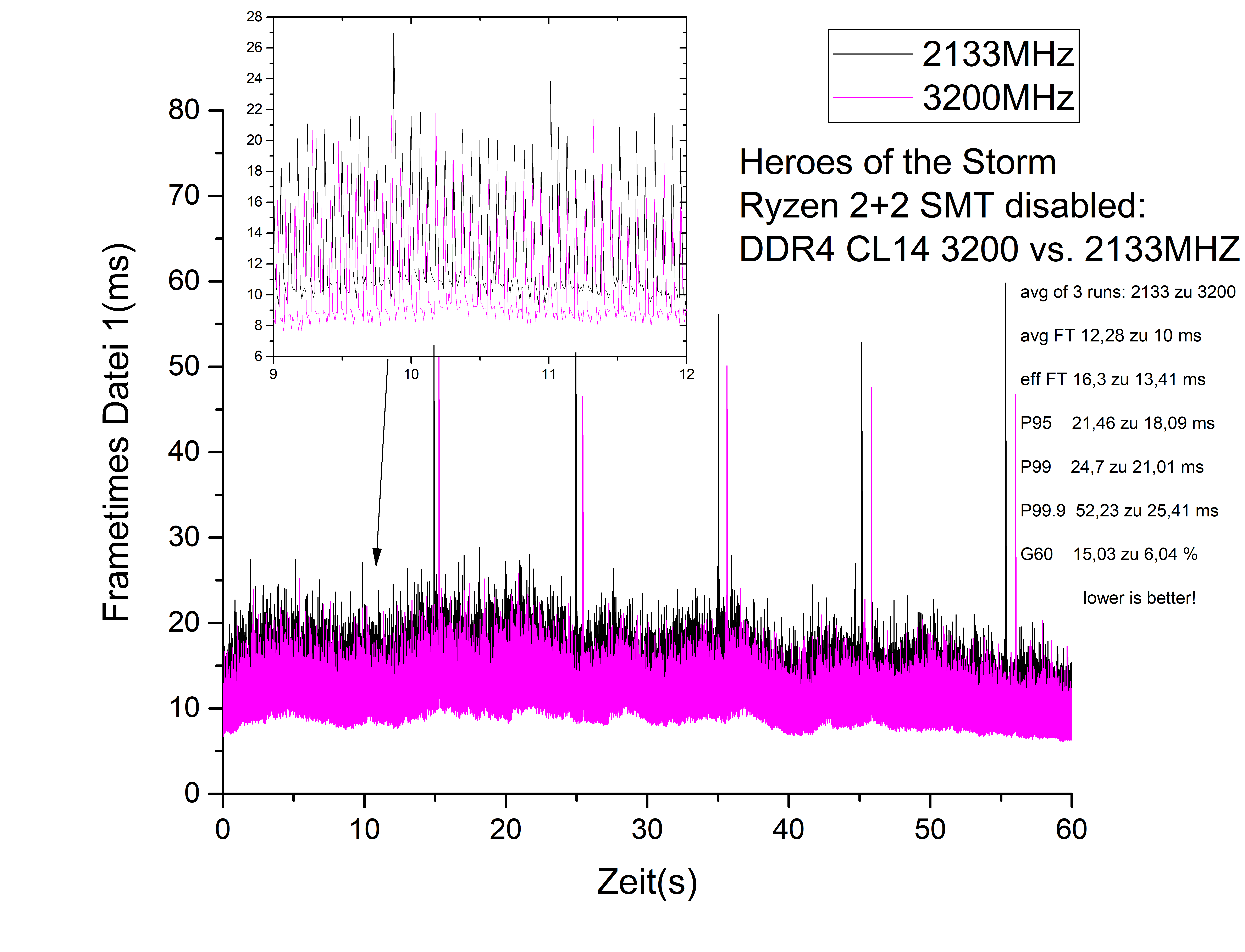

Ich habe es trotzdem versucht....ist noch nicht ganz ausgearbeitet und nur für Heroes of the Storm und für Prison Architect geplottet, aber die groben Daten kann ich ja mal posten:
Ich habe 5 Spiele getestet, jeweils vier Konfigurationen mit 4 Messungen bei denen ich die erste Messung ignoriere weil dort oft Nachladeruckler drin sind. Die Konfigurationen sind 2+2 und 4+0 jeweils ohne SMT und einmal mit 2133 CL14 DDR4 und 3200 CL14 DDR4.
Die Idee ist, den prozentualen Unterschied bei 2133 mit dem Unterschied bei 3200 zu vergleichen. Der Unterschied der Unterschiede sollte dann der Einfluss von 50% mehr IF Geschwindigkeit sein.
Dazu bilde ich den Mittelwert aus 5 statistischen Größen(avg FT, eff FT, P95, P99, P99.9)

-Heroes of the Storm: Auch CPU limitiert und gerade die Minimum FT profitieren massiv von schnellem Ram.
10,77% Vorteil für 4+0 sinken auf 2,34% bei 3200MHz.

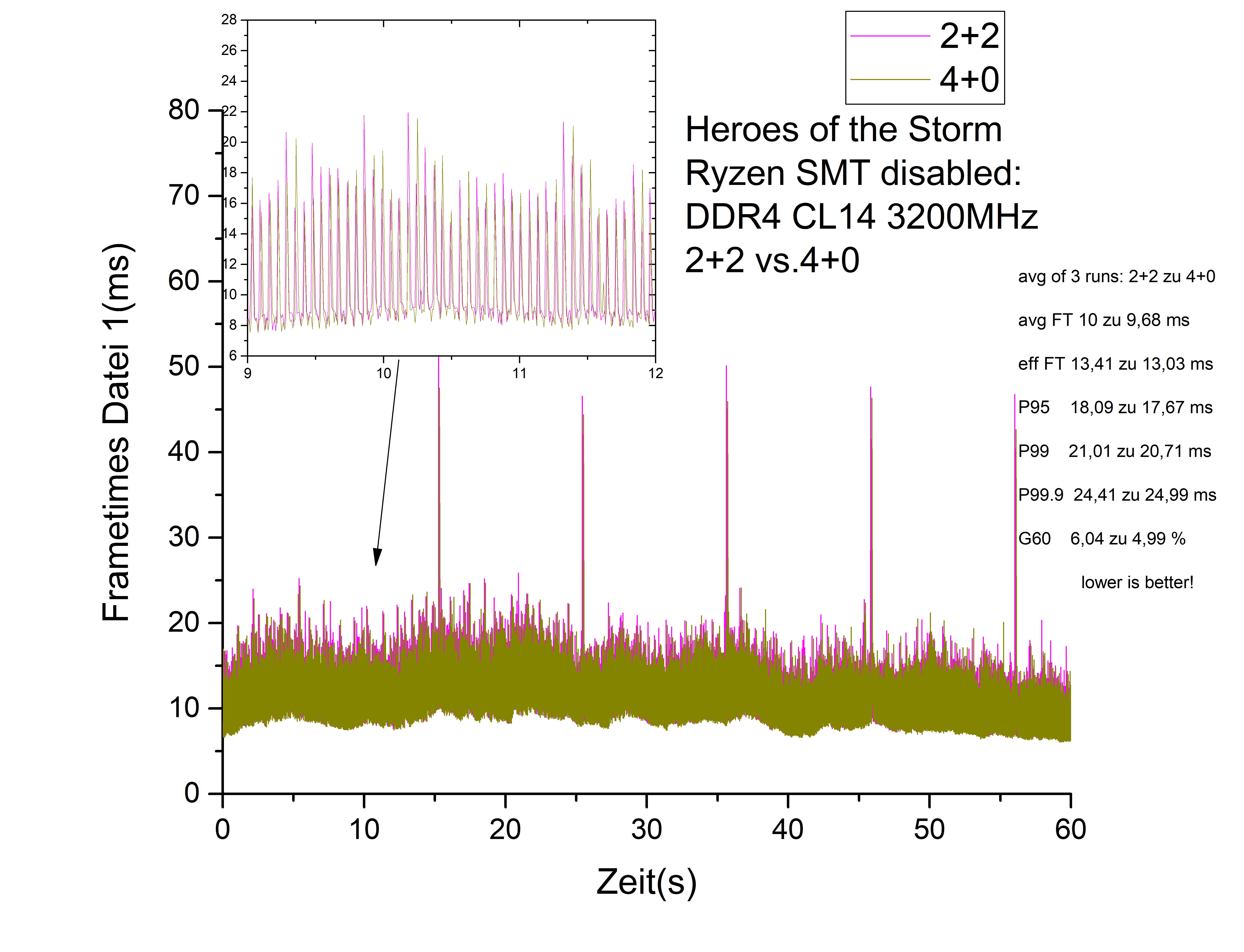

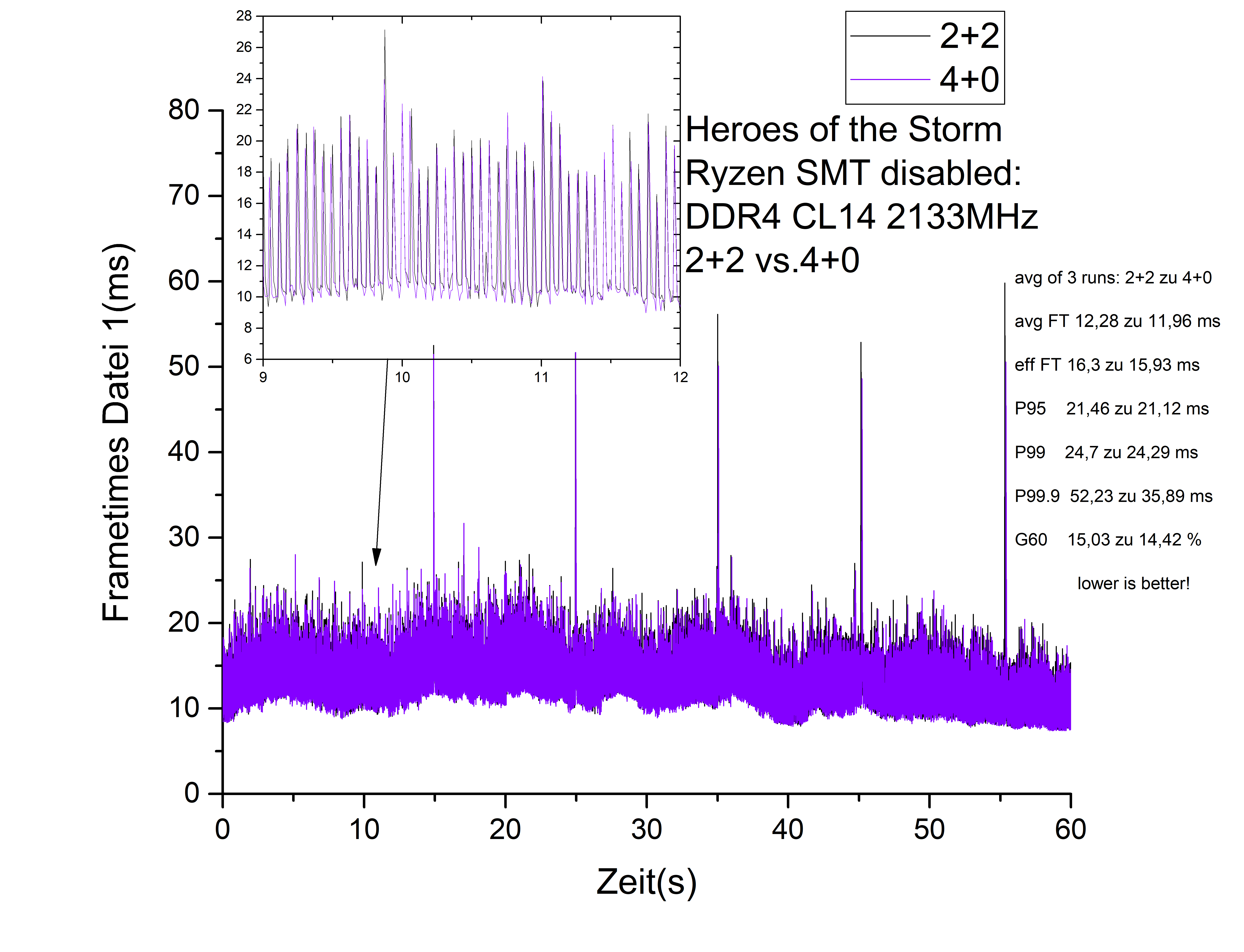

Hier noch ein paar plots:
Heroes of the Storm grundlage für den IF Test
Und hier der reine Einfluss von Ram bei 2+2 und 4+0
Bei den P99.9 Werten von 2133 in Heroes, sieht man ganz gut die Nachteile, die Percentile Werte manchmal haben....der 99.9er Wert ist massiv anders obwohl die eigentlichen Messungen nur geringe Unterschiede zeigen.
Das Problem ist schwer zu identifizieren. Die drei 2+2 Messungen haben alle 5 Messwerte über 33ms....die 4+0 Messungen ebenso. Bei den 2+2 Messungen sind die Ausreißer etwas größer aber das sollte nicht so einen großen Unterschied machen.
Den Unterschied macht die Anzahl der Messwerte.
Alle Messungen haben um die 5000 Messwerte und der P99.9 Wert entspricht dann dem 5. schlechtesten Messwert bei unter 5000 Werten und dem 6. schlechtesten bei über 5000 Werten.
Bei 2+2 sind alle drei Mesungen knapp unter 5000 Werten und bei 4+0 sind zwei von drei Messungen über 5000 Werten.
Für 2+2 wird also der Mittelwert aus dem jeweils schlechtesten der 5 Ausreißer gebildet und man kommt auf 52,23
Für 4+0 wird der Mittelwert gebildet aus einmal dem 5. schlechtesten und zwei mal dem 6. schlechtesten. Die 6. liegen unter 30 ms und nicht im Bereich von 50ms....der Mittelwert ist dann 35,89 ms.
Wenn ich den P99.9 Wert ignoriere und nur die anderen 4 vergleiche, bleibt von IF Vorteil nichts mehr übrig und es ist nicht mehr 10,77 zu 2,34% sondern 2,07 zu 2,51%....also das gleiche unlogisch Verhalten wie bei Prison Architect......warum man das sieht, dazu habe ich auch Ideen....aber da muss ich noch länger drüber nachdenken.
Es verändert auf jeden Fall das Paradebeispiel Heroes will schnellen IF zu Heroes brauch den IF gar nicht.
