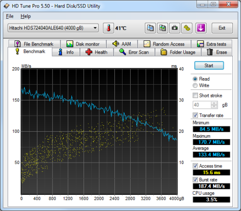

das hat ganz einfach mit der plattengeometrie zu tun, der am meisten außenliegende zylinder kann sogar im vergleich zum innenliegenden bis zu der doppelten datenrate erreichen. das sieht man ja auch schön an dem graphen in hd tune zum beispiel. betrifft auch access times!
und das kann eben mal von 80mb/s bis auf 160mb/s hochgehen, je nachdem wo man welche dateien dann lagert. macht sinn riesen .pak von spielen auf die außenzylinder zu legen und irgendwelche langfrist archive/fotos/videos/dokumente auf die langsameren. weil selbst ein 4k video braucht nur einen bruchteil der 80gb/s bandbreite um abgespielt zu werden. beim laden von spiele-assets kann es dahingegen nie schnell genug gehen.

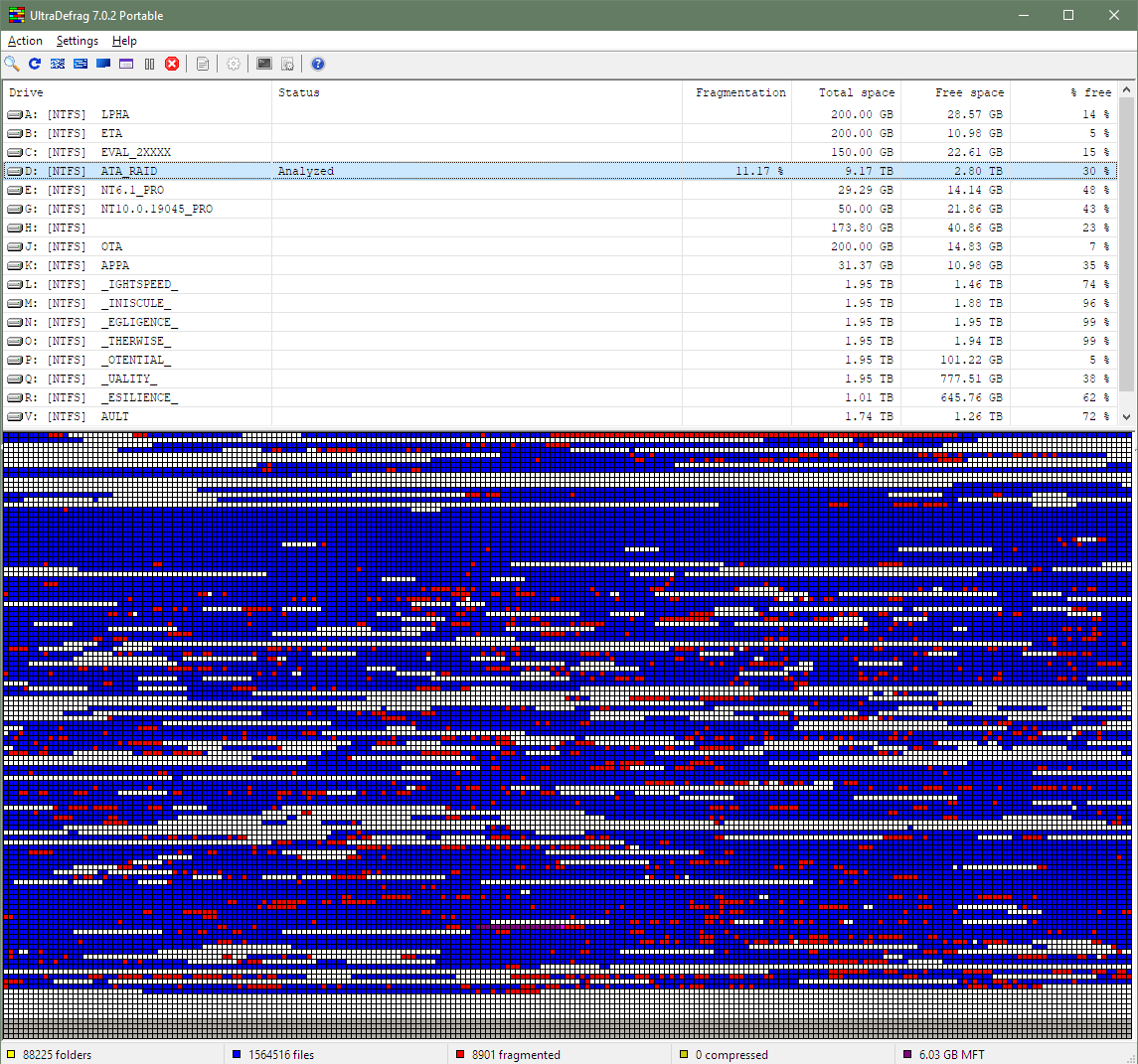

ich hab z.b. ein "spiele-raid0" wo ich im prinzip meine gesamte steam-/gog-/etc... bibliothek installiert habe (und ggf. auch im netzwerk vorhalte), wo ich aber sehr ähnliche ladezeiten zu einer sata ssd habe, weil 250-300 mb/s eben 3-4x schneller sind als eine billig-hdd mit ~80mb/s. klar immer noch weit von 7500mb/s von nvmes entfernt, aber ich verschwende ungern teuren nvme platz, sobald der vorteil dann in einen vernachlässigbaren bereich kommt und außerdem das austauschen und die ständigen rewrites bei updates etc. stark auf die lebensdauer gehen. vereinzelt habe ich spiele auf nvme, um jegliche aussetzer auszuschließen. dazu zählen aber eher recht platzsparende online games, wie csgo, valorant...
und diesen array muss man auch mal so ein-zwei mal im jahr defragmentieren (wenn man kein auto-defrag über taskscheduler nutzt, wie ich), weil es macht einen RIESEN unterschied für den schreiblesekopf ob deine texturdatei quer über das laufwerk verteilt liegt, weil so oft updates von zig spielen gemacht werden (->dateienflickenteppich) oder ob sie direkt an einem stück liegt.
bei aktuellen 11.17% fragmentierung ist es z.b. mal wieder zeit demnächst den pc ne nacht anzulassen... das ergebnis einer hdd defragmentierung ist definitiv spürbar, gerade wenn es große dateien betrifft die sich häufig fragmentieren und die auch häufig benutzt werden -> spiele assets (die typischen .paks oder z.b. bei battlefield die .cas dateien) die häufig geupdated werden.
