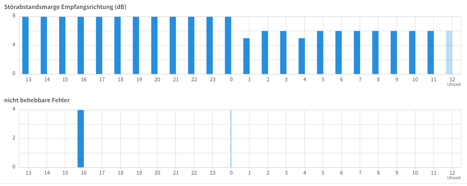

Ich habe mal eine kurze generelle Frage. Da das Thema hier durch ist, hoffe ich sie stört niemanden.
Und zwar habe ich folgende Geschwindigkeiten an meiner 7490 anliegen. Bei Leitungskapazität steht ja 95.748 kbit/s. Dennoch kann ich (laut meinem Anbieter) keine DSL 100.000 empfangen, da die Vermittlungsstation das nicht hergibt. Ist dieser Wert also wirklich nur von der FritzBox gemessen und sagt nur aus, das meine Kabel bis zur Vermittlungsstation theorethisch knapp 100.000 kbit/s verarbeiten könnten? Vielen Dank. :)
Bei den neueren Anschlüssen wird das immer über das Profil gemacht. Vermutlich kann dir dein Anbieter das nicht schalten, wei zu viele o. Ä.
Wenn "dein Anbieter" die Telekom ist, kann man dir das hier aber sicher genau sagen.
