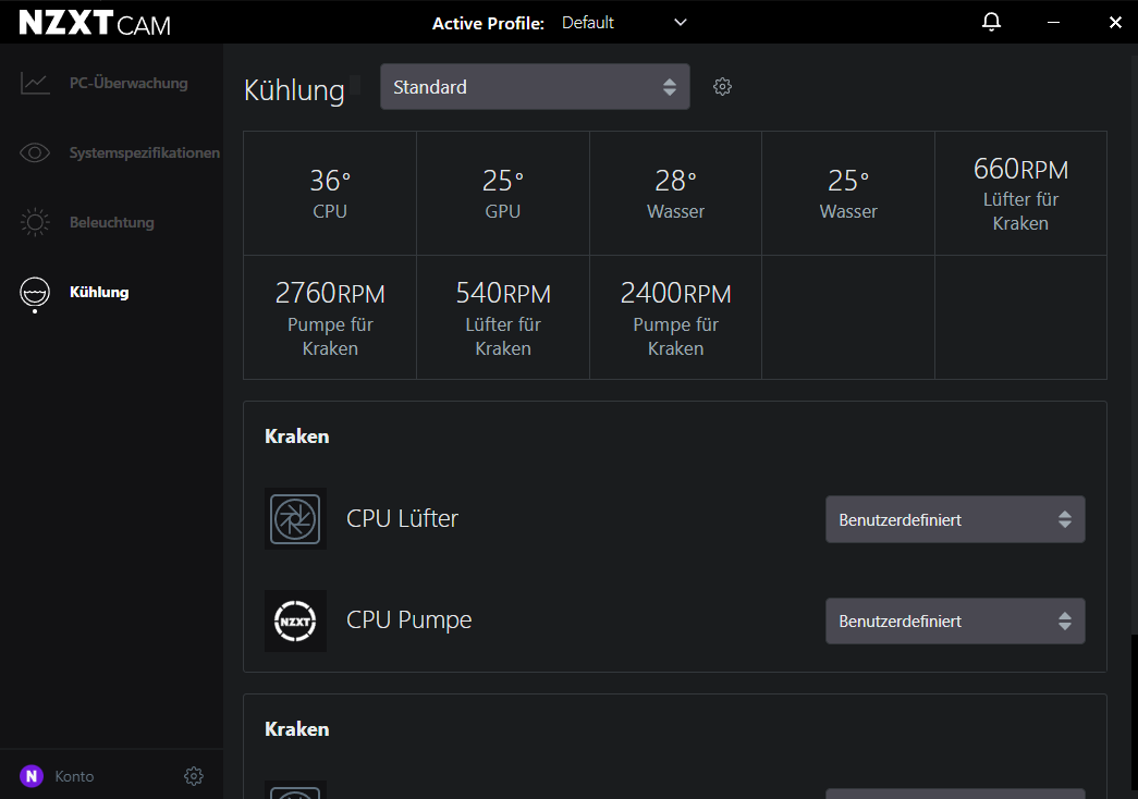

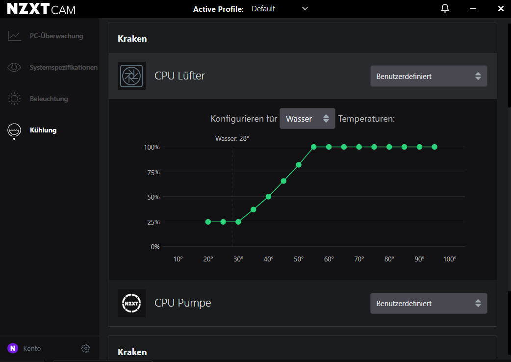

Oder einfach die Lüfter der AiO nach der Wasser-Temp regeln lassen (Kurve in der CAM einstellen).
Du könntest im Einstell-Menü der CAM auch nicht benötigte Funktionen der CAM deaktivieren.

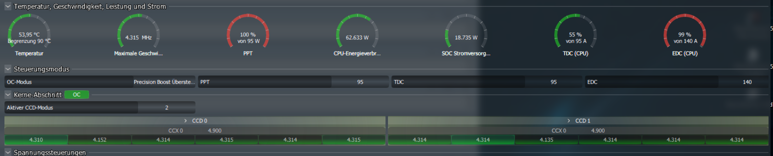

Mit was ausgelesen ? Weil definitiv zu viel für "wenig" Last.
so kann das z.b. aussehen ..
