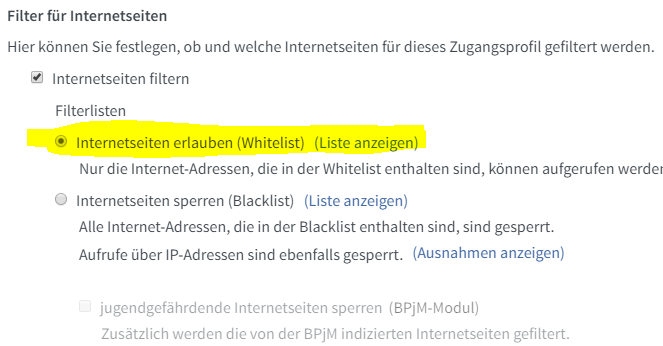

Habe es jetzt so geregelt das ich ein Zugangsprofil mit Whitelist erstellt habe und in der Whitelist nur die IP des Druckers angegeben habe, somit kann sie jetzt drucken aber auf keine Internet Seite.
