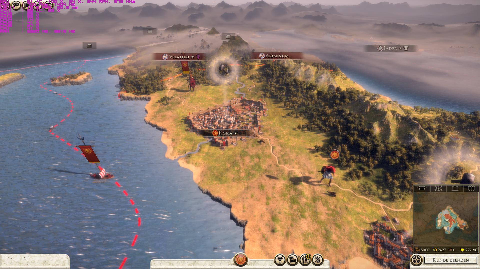

ich habe ein Problem mit meinen PC, das wäre das es bei jeden möglichen Spiel FPS gibt und das dauerhaft.
Das mach mir deswegen sorgen weil der PC mit dem Gleichem CPU und Ram zwar mit einer GTx 750 Ti (die denke ich schlechter als eine R9 380 ist) Rome flüssig spielt das noch auf höheren Einstellungen ohne FPS Drops und Assassins Creed auf gleichen Einstellungen mit konstanten 30 FPS.
Die Spiele dich ich Probiert habe:
Rome Total war 2 20-30 FPS dropt sehr oft auf ca.15 FPS, und das meistens wenn ich die Kamera bewege.
Assassins Creed Black Flag 15-40 FPS dropt auch fast dauerhaft.
Civilisation V 20-50 FPS dropt eher selten aber die Karte rendert nicht und hat auch den ein oder anderen drop.
Gestern ist übrigens 2mal einfach ein Roter Bildschirm aufgetaucht einmal hat er sich automatisch Neugestartet und einmal musste ich es manuell machen.

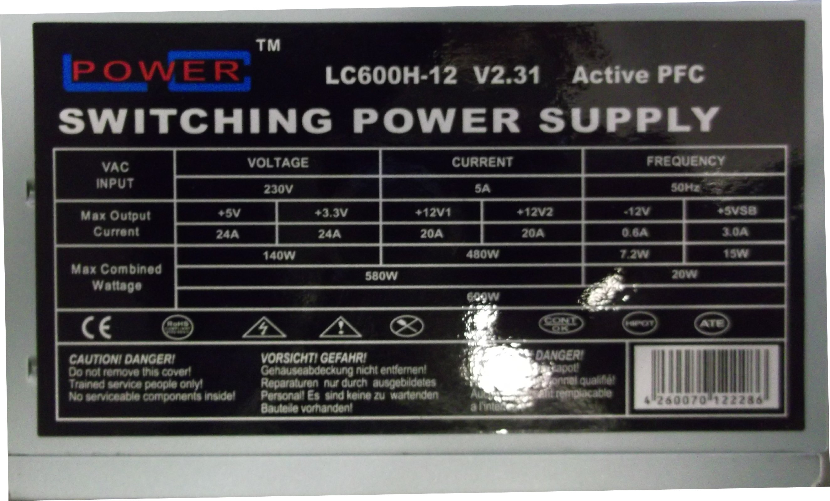

EDIT: Netzteil: Laut Amazon das "600 Watt 12cm LC-POWER Silent-Deluxe ATX Marken-Netzteil". rome2 2016-01-12 21-38-39-41.jpg27991---LC-Power-LC600H-12-V2.31-600-Watt.jpg

Überprüfe die Auslastung der einzelnen CPU Kerne und der Grafikkarte, sowie die Frequenzen der Grafikkarte.

tja denke mal das dein netzteil zu schwach oder zu alt ist. das müssten wir noch wissen welches du hast.
Würde dir ein Screenshot im Spiel helfen? Natürlich mit den Daten drauf.
600 Watt 12cm Gaming ATX Netzteil:freak:
Will nicht wissen, was das ist. Aber das hätte ich erstmal im Verdacht.
Nur wenn angeforderten Daten im Screenshot angezeigt werden. Afterburner kann das z.B.
Bitte gebe mal die genaue Netzteil Bezeichnung (Seriennummer). In der Regel kann man sagen, da wo Gaming drauf steht, ist Schrott drin, oder das Preisschild hat so viele Ziffern vor dem Komma, das man es eh gleich liegen lässt.

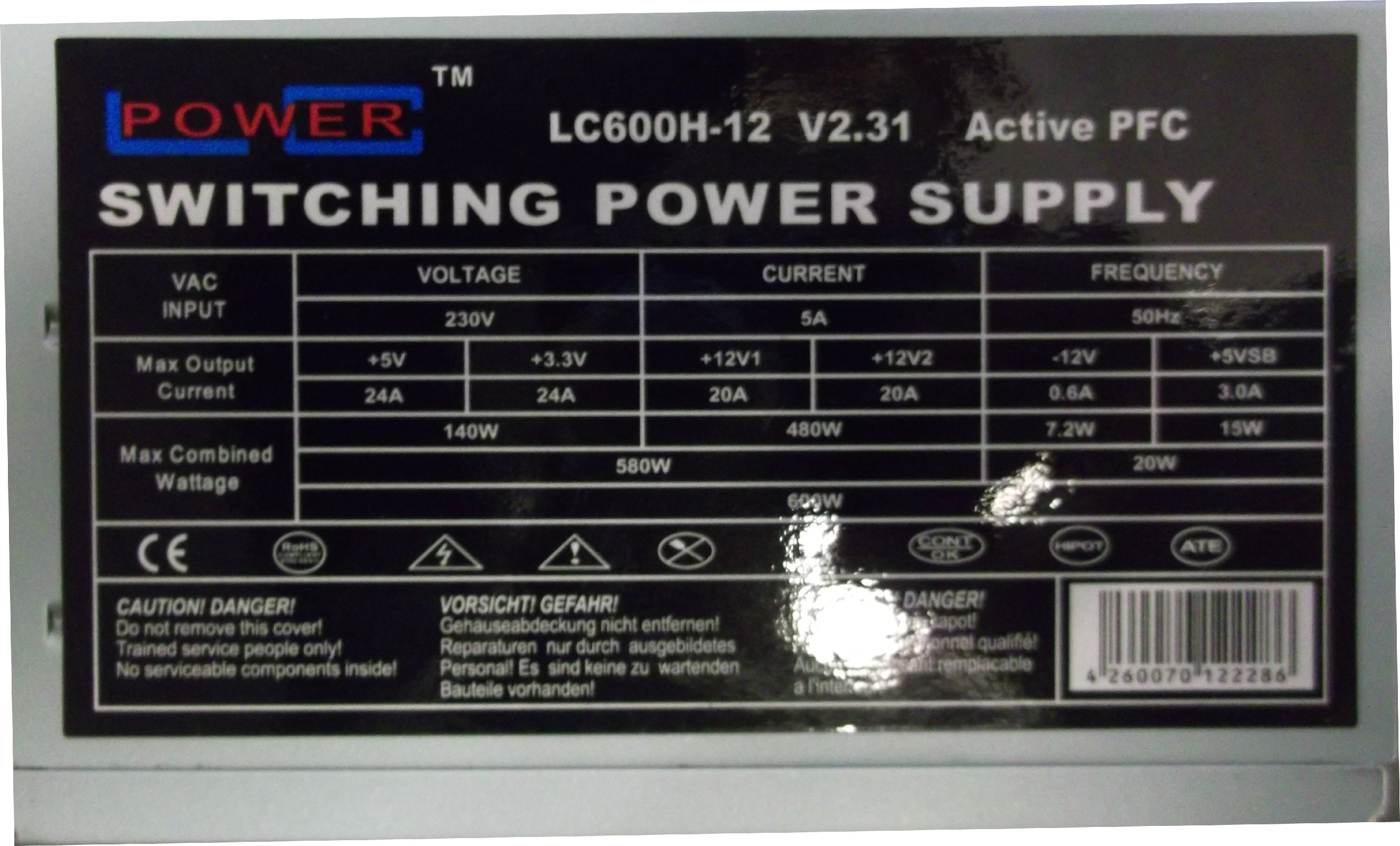

Ich habe alles was ich vom Netzteill herausgefunden habe im Edit hinzugefügt + einen Scrennshot mit den Afterburn daten + eim Foto vom Netzteil.
