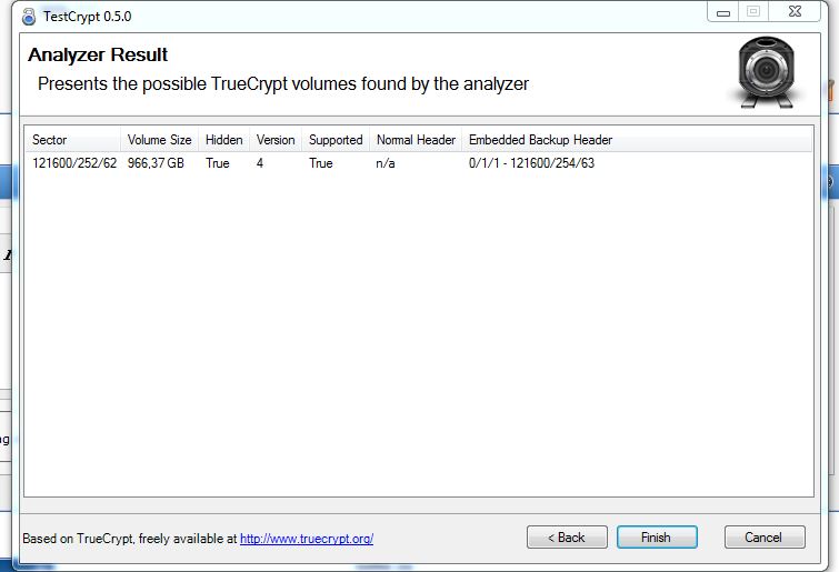

Ja, dann sucht er und zeigt dir die gefundenen Headder an. Mach von dem Bild einen Screenshot und stell es mal hier rein.
30% ^^
edit sooo, und jetzt ? das n/a bei normal header find ich ja jetzt nicht so gut
Das was du da zeigst, ist das er eine mögliche TrueCrypt partition gefunden hat. Das ist schonmal gut.
Jetzt musst du mal schauen wo er nach Backupheaddern suchen kann. Da ich das Programm hier nicht habe, kann ich das nicht nachschauen. Lass ihn nochmal danach suchen.
sorry, iwie weiss ich jetzt nicht was du meinst. Also testcrypt hat keine option zum anfang der suche der sich auf backupheader bezieht
Öhm nicht? bei mir hat er 4 Backupheadder angezeigt. Das ist natürlich schlecht :-/ Um ehrlich zu sein weis ich dann gerade auch nicht weiter.
ich scan nochmal vlt hab ich was verplant, aber am ende konnte ich nur auf finish klicken
Edit: Successfully mounted as back up header und was nu ? Also Daten sind wieder da dann im Arbeitsplatz aber muss ich jetzt immer mit testcrypt mounten ?
