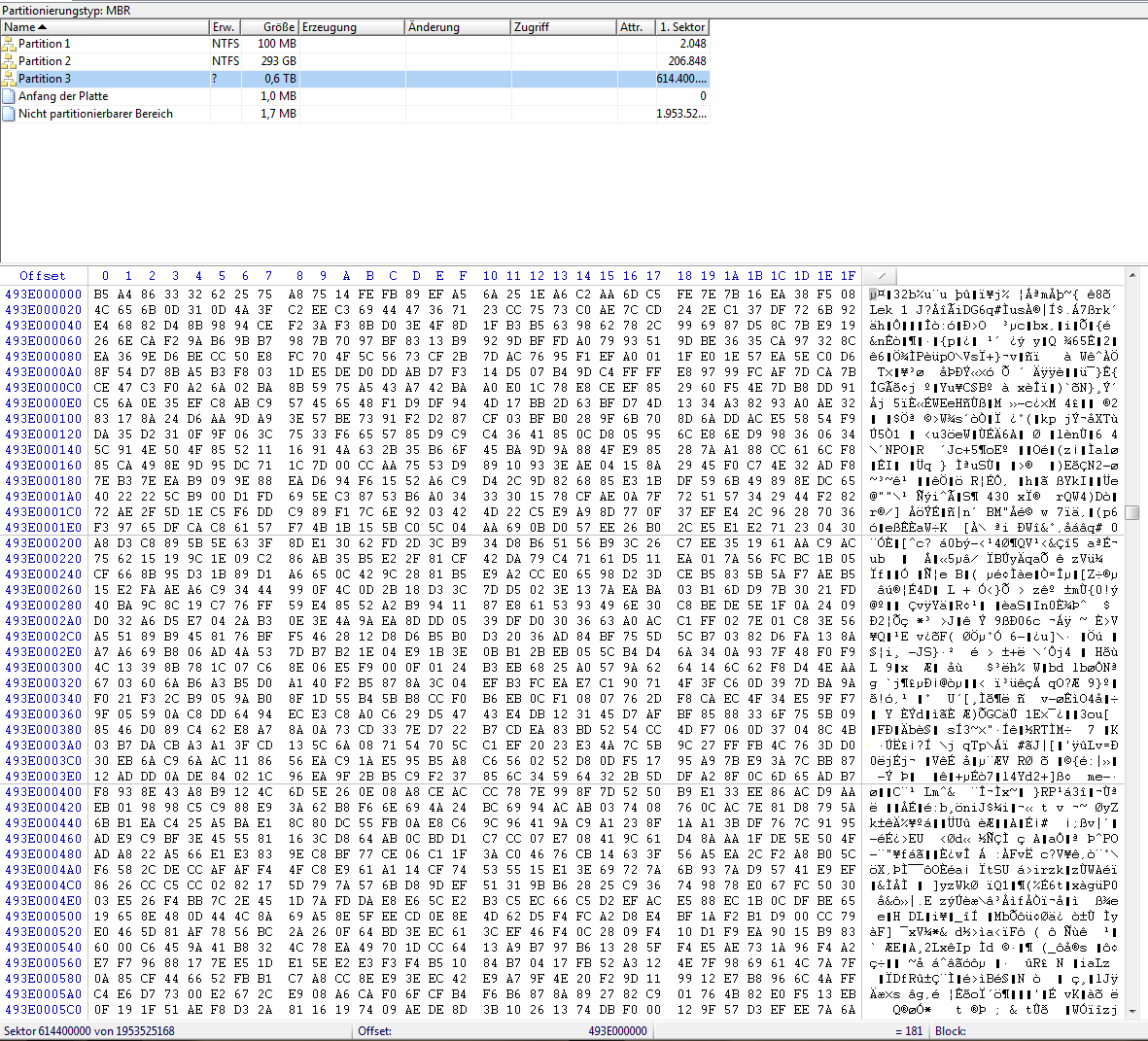

Ja, hatte ich gemacht. Meine Frage war nur, ob ich dann die 1. Partition auswählen soll oder von dem Laufwerk den "Anfang der Platte". (Edit: Ist grad bisschen blöd das zu beschreiben..)
Ein Screenshot von letzterem ist in meinem letzten Beitrag.
Der Screenshot passt, die Partition aber auch: ich habe keine Ahnung, wieso Windows die Partition nicht mehr anbietet. Kannst du in der Datenträgerverwaltung noch einmal einen Rechtsklick auf die betroffene Partition machen um zu sehen, was im Kontextmenü angeboten wird.

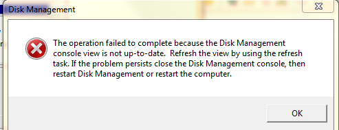

Im Kontextmenü auswählbar sind: Mark Partition as Active, Change Driver Letter and Paths..., Format..., Delete Volume..., Properties, Help .
Versuch mal "Change Drive Letter and Paths" und gib der Partition mal einen Laufwerksbuchstaben. Anschließend machst du am besten noch einen Neustart und schaust noch einmal, ob TrueCrypt die Partition wieder anbietet.
Okay, alles klar, ich versuchs mal!
Edit: Geht leider nicht..

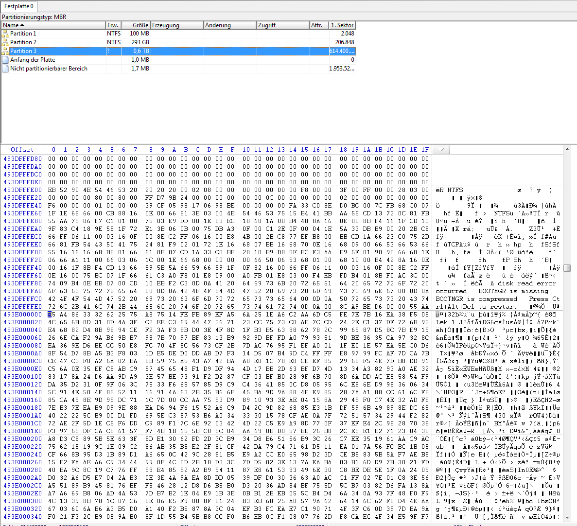

(Das ist der Bereich, wenn ich nur auf Partition 3 klicke; der springt dann an diese Stelle (sollte dann eigentlich der Anfang sein..))

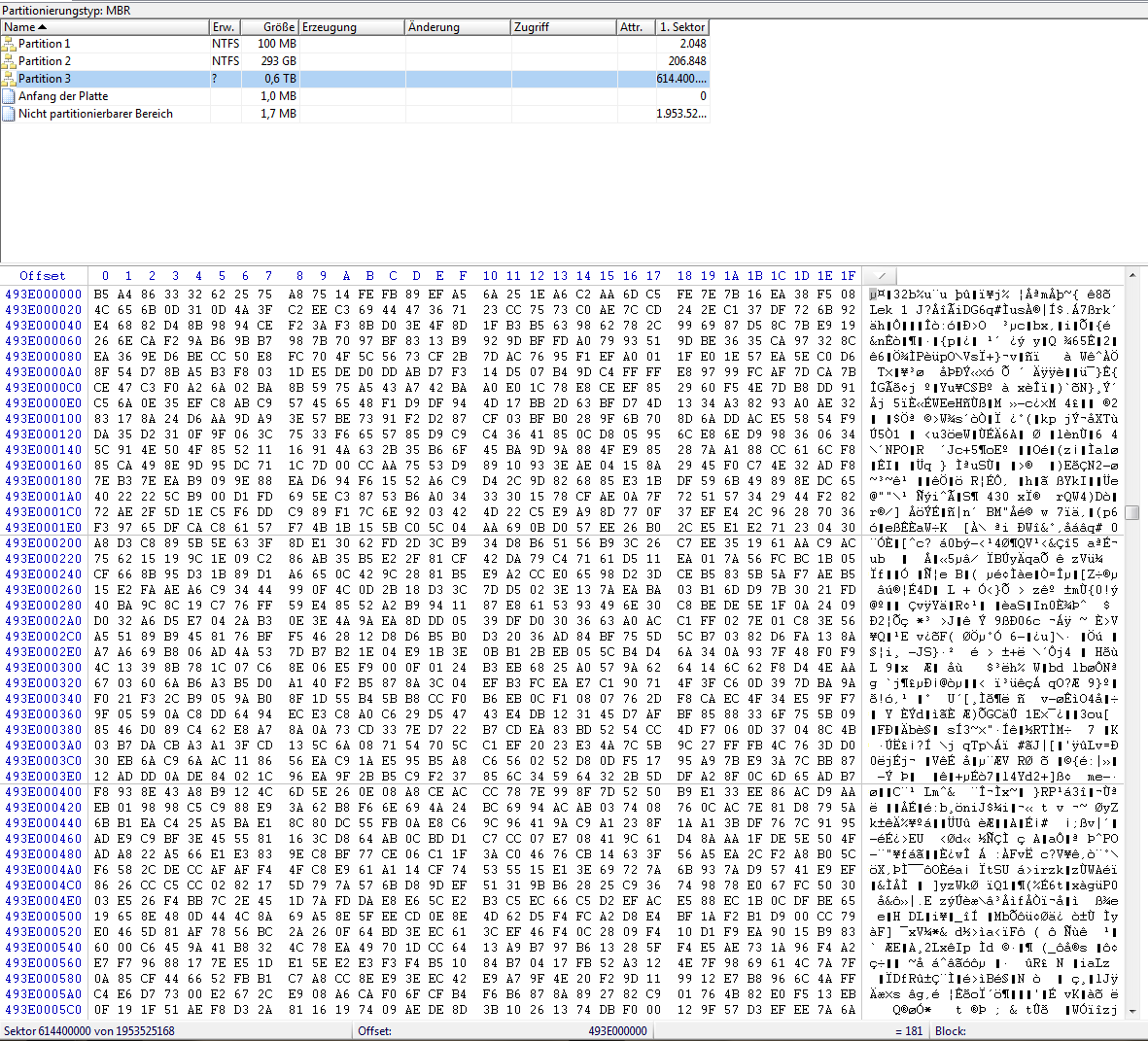

Wenn ich einen Tick hochscrolle, sehe ich noch das hier:
Weiß jetzt nicht, ob das noch zur 3. Partition gehört oder zur 2. ...
Sieht eigentlich auch sauber aus: hast du die Möglichkeit, die Daten der HDD zunächst auf einer anderen HDD zu sichern? Wenn ja, dann würde ich fast vorschlagen, dass du die Daten zunächst mit TestCrypt kopierst, die Partition löscht und anschließend neu anlegst.
