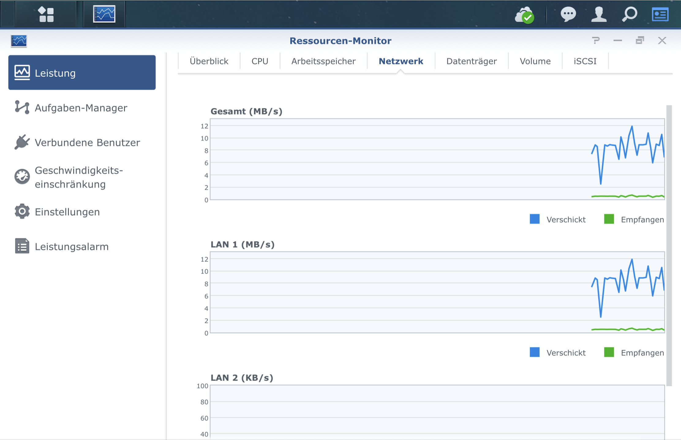

Ah danke, dass ein guter Tipp. Übertragungen scheint noch zu laufen. Kann ich immer mal drauf schauen. Mal sehen wie es bis heute Mittag aussieht
PC ist auch noch mit der NAS verbunden.

Ja, dein Netzwerk ist aber scheinbar bei 100 Mbit/s am Ende. Vermute mal, du hast den Ecomode in der Fritzbox aktiv. 8-12 MB/s sind echt lausig für dein NAS, DAS schaffen sogar billigste NAS aus der Zeit. (12,5 MB = 100 Mbit)
Dadurch ist halt das ganze nicht in weniger als 60, sondern eher in weniger als 600 Minuten durch.

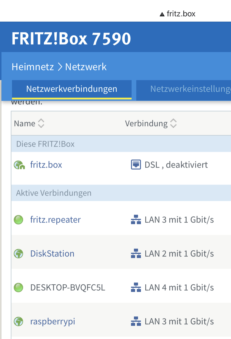

Hmm komisch. Also die Fritzbox läuft auf 1GBit/s und die NAS sollte das ja eigentlich locker schaffen. Gibt es da eine Einstellung im DSM? Kabel ist ein Cat5e
Edit: In DSM läuft auch auf 1gbit/s.

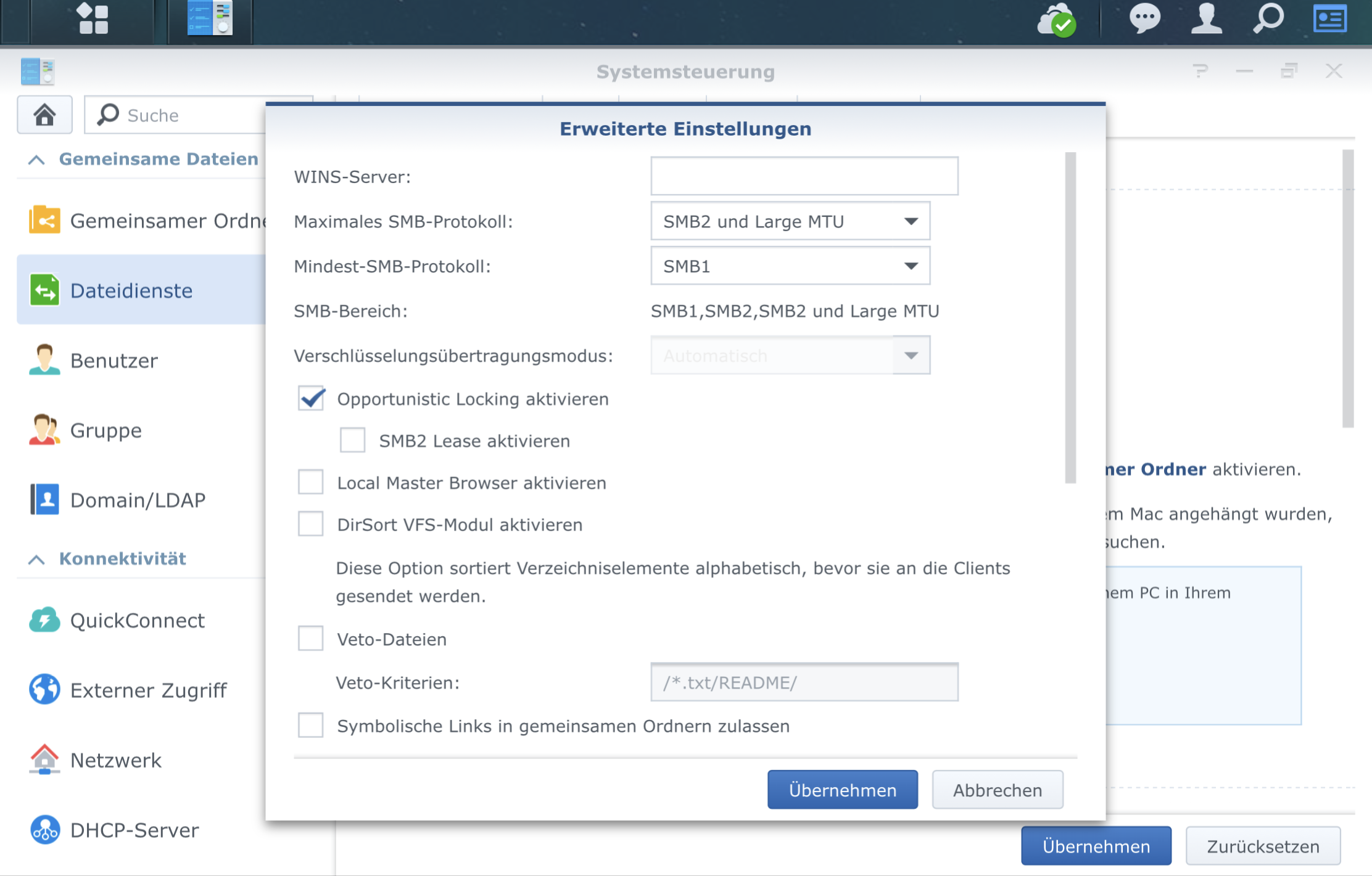

Vielleicht liegt es an den SMB Einstellungen?

SMB3 ist schneller als SMB2 und SMB1 sollte man eigentlich gar nicht mehr verwenden (unsicher).
Aber ob das das dermaßen beschleunigt?
Reaktionen: Soulfly999

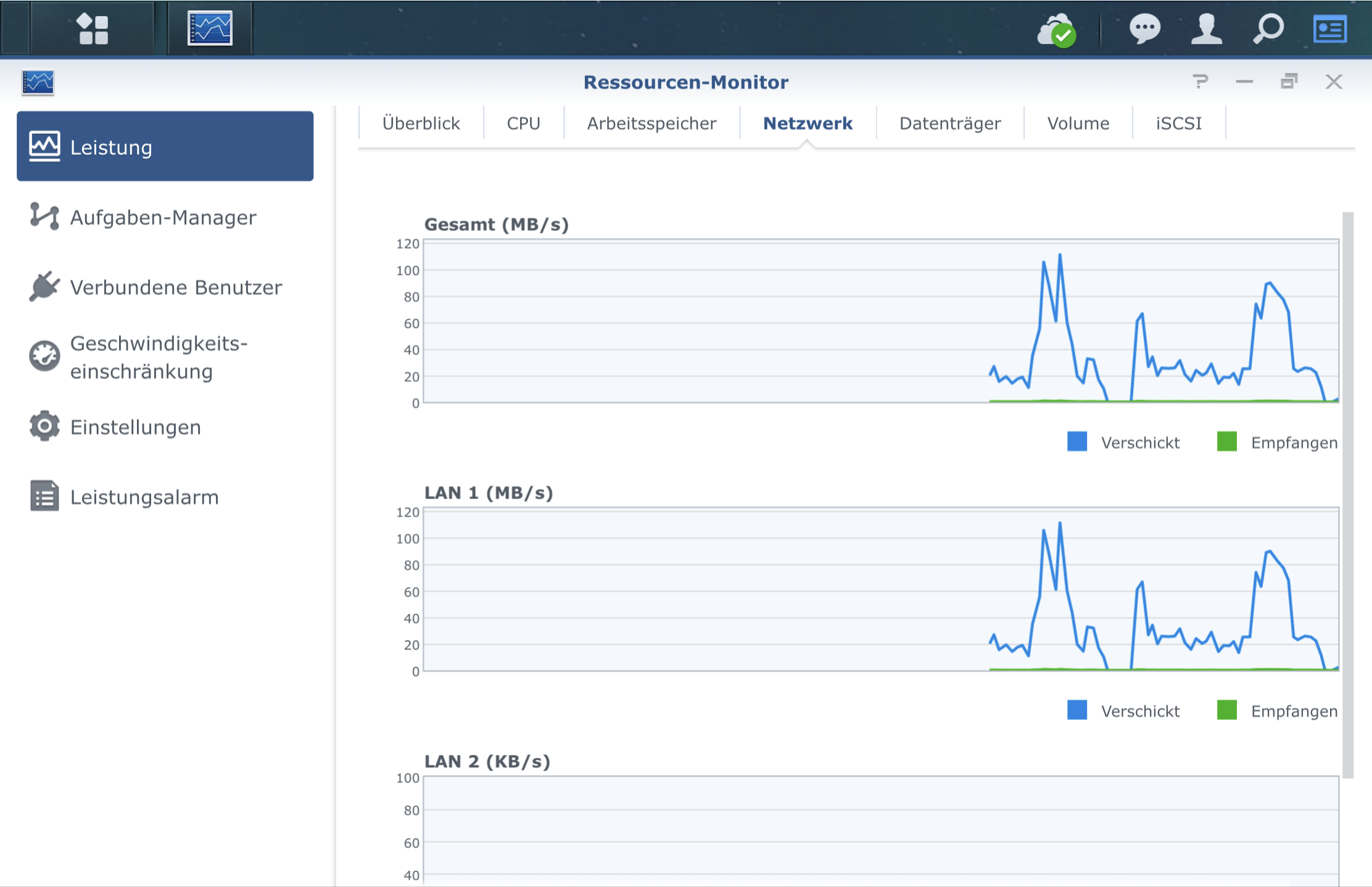

Japp tut es, habe es auf SMB2 Mal umgestellt mit SMB2 lease. PC jetzt an Fernseher angeschlossen und lasse es nochmal laufen. Acronis sagt jetzt 8 Minuten ☺️
So nach div. Anläufen hat es nun am Ende geklappt, vielen Dank für die Hilfe.
