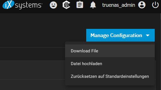

Hab grad mal geguckt. TrueNAS hat da ja ne recht simple Konfigurationssicherung!
Macht da nen Mirror des OS überhaupt Sinn? Ich mein, wenn wirklich mal die OS-SSD kaputt gehen sollte (was eh schon selten genug passiert), wird halt ne andere eingebaut, TrueNAS installiert und dann die Config wieder zurückgespielt. Oder seh ich das falsch?

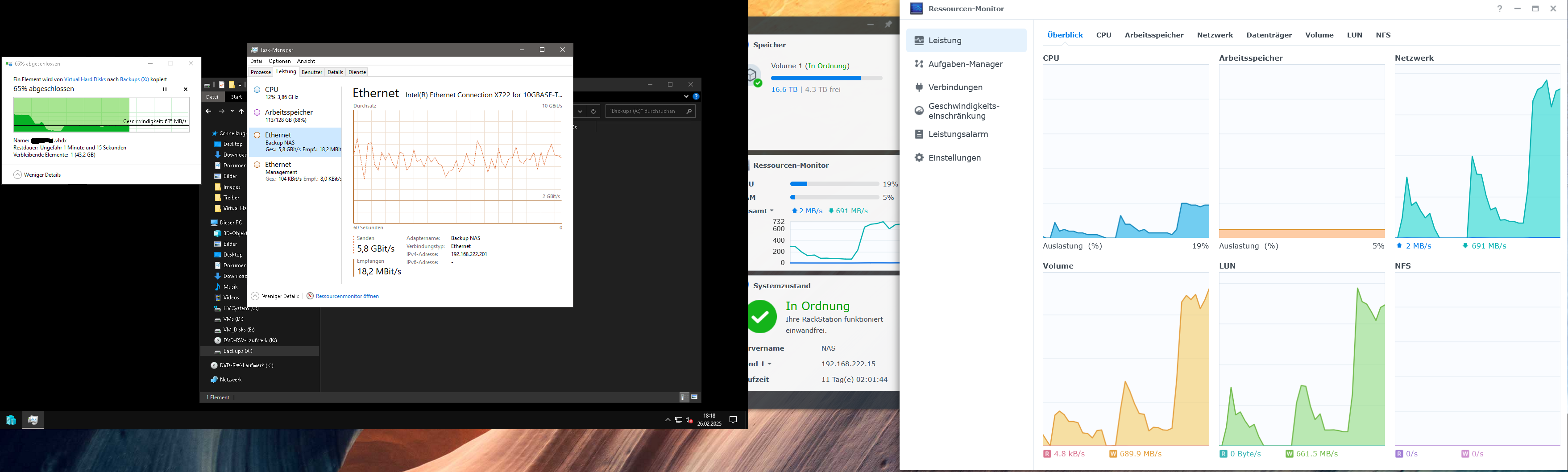

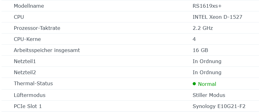

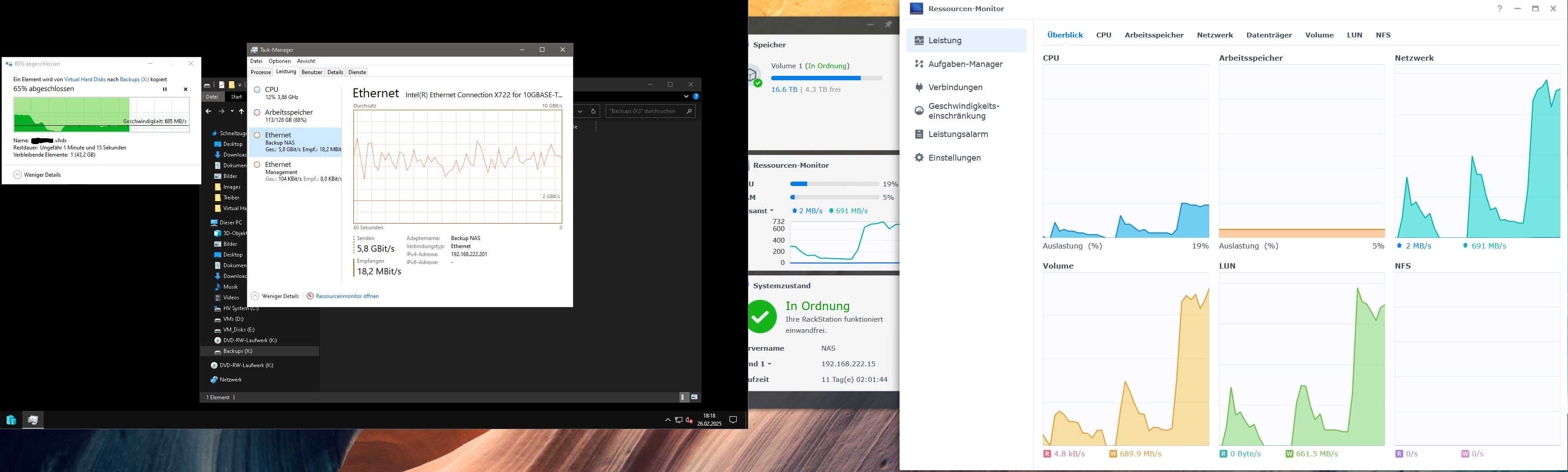

Also ne Synology NAS, ebenfalls mit 4x 8TB Sata HDDs in nem Raid5 schafft fast 700MB/s . Und da ist auch nur ein Xeon-D 4-Kerner mit 16GB RAM verbaut. Also eine gewisse Erwartungshaltung habe ich schon. Ein RaidZ1, was quasi nur so schnell ist, um 1G auszulasten, wär mir definitiv zu wenig. Aber ich werde das sicherlich erstmal austesten. Kann ich ja hier dann berichten.

Das ist leider nicht direkt vergleichbar. Mein Gefühl sagt mir, dass du dann eher enttäuscht sein wirst. Aber ja, teste das auf jeden Fall mal. Hardware-Sizing und Konfiguration von TrueNAS / ZFS ist eine Wissenschaft für sich.
Nein macht kein Sinn, musste auch schon mal Truenas Scale neuinstallieren -> reinstall +cfg laden und alles ist beim Alten :)

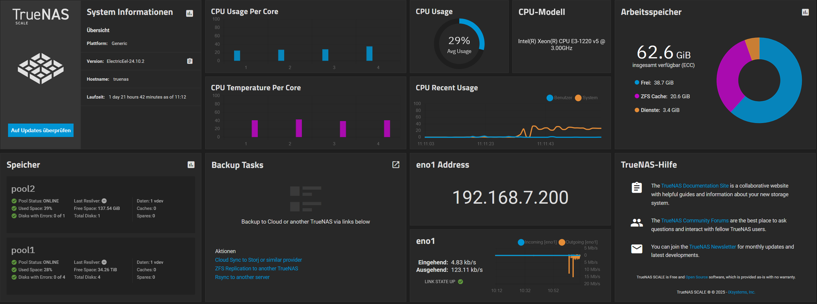

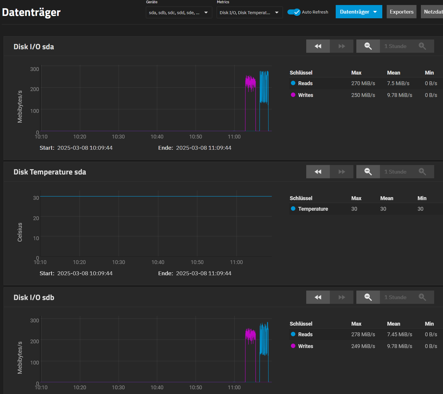

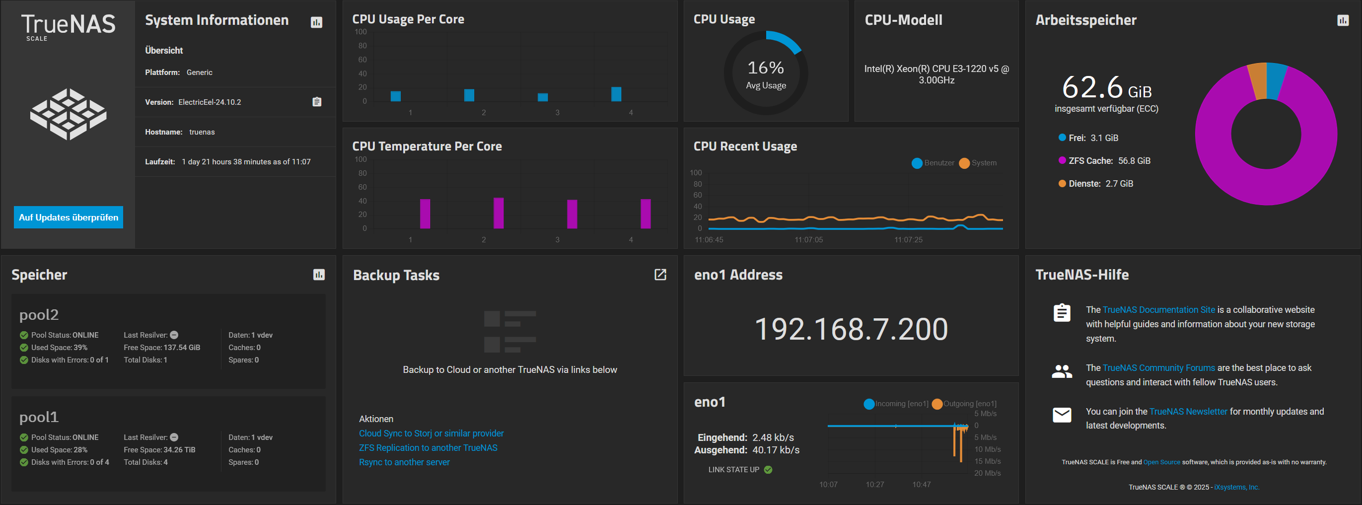

So, die Platten sind da. Hier mal paar Werte:
  • Intel Xeon E3-1220v5 (4/4-Kerne/Threads aus der Skylake-Ära)
  • 64GB ECC DDR4-2133 UDIMMs
  • 4x Toshiba MG09 18TB als ZFS RAIDZ1 (ohne weitere Special VDEVs, zum Test deaktivierte Kompression)
Die Tests wurden bei ca. 1/4 Füllstand gemacht, also wenn man die Tests am Anfang des Plattenplatzes machen würde, kämen da noch etwas höhere Werte raus.
CPU-Last Schreiben:
CPU-Last Lesen:
Lese-/Schreibraten der Disks:
Bin soweiten zufrieden. Tests mit 10G Netzwerk kommen später.

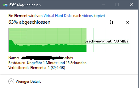

Edit: Übers 10G Netzwerk schwanken die Schreibraten um die 700MB/s.

Vorallem via iSCSI wird das eher langsam sein. Wenn es geht, dann würde ich iSCSI-Shares auf einem NAS mit ZFS vermeiden.
Das hab ich mal getestet und tatsächlich, mit den Standardeinstellungen von TrueNAS ist die iSCSI-Performance auf ein ReFS (64k Cluster)-formatiertes Laufwerk (ReFS will Veeam haben) unterirdisch. Extrem schwankend, zwischen 10 und 600MB/s war da alles dabei, wobei man die 600MB/s nur direkt am Anfang des Kopiervorgangs sieht. Durchschnitt lag gerade mal bei ~300MB/s. Verbindung war wie beim SMB-Test auch eine 10G Direktverbindung mit 9k Jumboframes (mit 1500 MTU auch getestet, da wirds noch langsamer).
Dann bisschen getuned:
  • extended Blocksize auf 4k gestellt (hatte das beim ursprünglichen Test nicht gesehen, dass 512B Std. ist)
  • ZVol Blocksize von 32k auf 64k
Das bringt dann schon durchaus mehr, Durchschnitt lag jetzt bei 500MB/s, deutlich weniger schwankend, aber immer noch ~200MB/s hinter SMB. Dann noch den Sync-Modus testweise auf deaktiviert gestellt, brachte leider auch nicht mehr, nur dass die Schwankungen jetzt komplett weg waren. Der Pool war beim Test dabei komplett leer.
Einer nen Plan, warum iSCSI gegenüber SMB auf TrueNAS so abstinkt? Liegt das jetzt wirklich an ZFS? Kann mir kaum vorstellen, dass iSCSI-LUNs als Datei auf nem anderen Dateisystem mit dem ganzen Overhead soviel besser abschneiden (gibts bei TrueNAS überhaupt die Möglichkeit, über die Weboberfläche Nicht-ZFS Dateisysteme anzulegen?).
Also ka, was Synology verwendet, aber da sieht die iSCSI-Performance ganz anders aus (siehe oben). Und da hab ich nix getuned^^.
