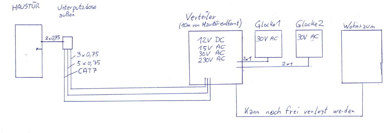

ich suche eine sehr zuverlässige Türsprechanlage.
Die Anforderung, gutes Bild guter Ton sowie sehr lange haltbar >20 Jahre.
Preisvorstellung: 300-500€ wenn nötig auch 800€
Der Plan ist angefügt.
Alle Kabel sich bereits fix verlegt, können nicht mehr verändert werden.
Nur die Kabeln vom Verteiler zum Wohnraum können noch frei verlegt werden (genügend Platz für mehrere Kabel vorhanden)

Weiß nicht ob du für den Preis fündig wirst. Ich habe mich gerade hier erst mit DoorBird Equipment ausgestattet - aber die hängt ja bekanntlich im Netz.
Wenn es wirklich über 20 Jahre halten soll würde ich zu GIRA oder Siedle greifen. Ob dort die 800€ Budget ausreichen kann ich dir allerdings nicht sagen.
Also ich habe von Gegensprechanlagen wenig Dunst (verfolge nur mit Schrecken die ganzen "ich bin der ur hacker und techniker und überhaupt"-Bastellösungen samt cloud und allen Grauslichkeiten der modernen Technik) aber 20 Jahre ... es gibt teurere und billigere Komponenten ... aber 20 Jahre ... kein Hersteller garantiert dir das (vor allem im Außenbereich) ... und wenns in 10 Jahren eingeht ... gibts wohl keine Ersatzteile mehr ... also eher kompatible Einzelkomponenten suchen und kein geschlossenes (im Sinne von Herstellerspezifische Protokolle etc.) System.
Wenn es sein muss, kann es auch teurer sein wie diese 800Euro.
Mir ist es auch klar das es keine Garantie gibt für solange Haltbarkeit, möchte aber nicht nach 5 oder 10 Jahren austauschen müssen, die Zeit vergeht ja so schnell.
