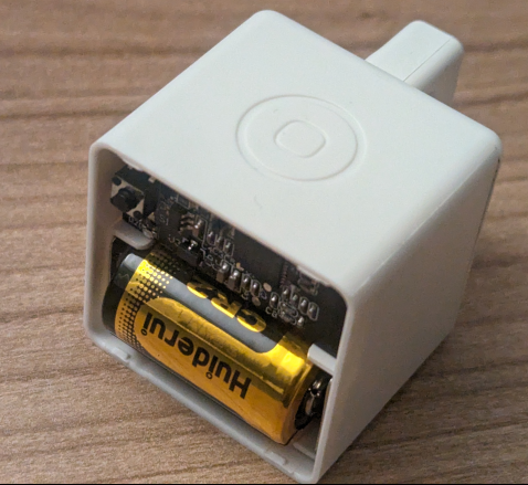

Witzigerweise ist im Fingerbot eine Batterie drin.
Das denke ich mir...wenn du es klug machst, kannst die natürlich benutzen. Zum Testen würde ich wohl eine zusätzliche verwenden.

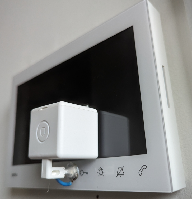

Du bist ja ein Prinz!!! Danke für diese Idee. Genau so funktioniert es.
Ok - das ist noch nicht die wirkliche Lösung. Dafür muss ich mir einen neuen Böpperl drucken (lassen), damit ich dort ein Stück Metall ankleben kann. Dort löte ich das Kabel an. Und dann funktioniert es!!!
Vielen Dank für den wertvollen Hinweis.
Funktioniert sensationell - mit einer Unterlegscheibe am Pluspol angeschlossen:
Kommt mir iwie unpraktisch vor, wenn ich mal davor stehe und das Bild anschauen will. Aber wenns für dich passt, ist ja gut.
