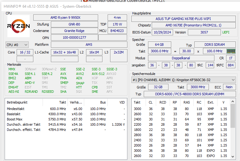

Das Problem ist, dass der Task-Manager als Geschwindigkeit fast 0 anzeigt. Ist das normal oder liegt das am Task-Manager? Ich frage für einen Bekannten. Hat jemand eine Idee?

Wenn die Cores in Park-Modus gehen, dann haben sie normalerweise 0 MHz... Sehe da jetzt kein Problem, solange alles stabil läuft.

  • Hwinfo hatte auch die 600MHz angezeigt

Da HwInfo sowieso schon vorhanden ist:
Einfach mal die Protokollierung einschalten, unterschiedliche Lastszenarien verwenden und dann Protokoll auswerten.
HwInfo glaube ich da mehr als dem Taskmanager.

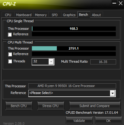

Er ist mit Win 11 zufrieden. :) Das mit den 600mhz ist jetzt nicht mehr so. Aber er wundert sich, dass seine CPU im Benchmark/cinebench nicht gut abschneidet ...

Ich habe zwar den 7950x3d, aber die Kerntakte scheinen ganz oben zu niedrig sein.
Bei mir sind diese um einiges höher. Der Bustakt die effektive Kerntakte und der durchschnittler effektiver Kerntakt unter der Kerntakte sind bei mir auch so niedrig im Leerlauf, dass scheint normal zu sein. Ich würde mal empfelen im BIOS alles auf Werk einzustellen, sogar mal einen CMOS Clear und BIOS Update durchzuführen und dann mal schauen ob die obere Kerntakte höher wird.
