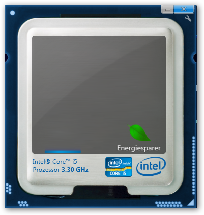

Hallo, ich habe hier ein kleines Problem mit dem
Intel i5-2500k
Seit einiger Zeit scheint er nicht mehr in den Turbomodus zu gehen
Jedenfalls zeigt mir das Überwachungstool für die Intel® Turbo-Boost-Technik 2.6 dies nicht mehr an.
Der Prozessor bleibt immer im "Energiesparmodus" laut dem Tool.
z.B. Beim Entpacken oder Zippen wurde dort immer angezeigt, dass der Turbomodus aktiviert wurde. Aber jetzt - keine Reaktion mehr.
Woran könnte das liegen? Hat Microsoft irgendein Update herausgebracht, dass das beeinträchtigt oder woran könnte es liegen?

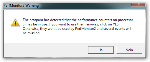

Und PerfMonitor2 meckert, dass der Performance Counter 0 belegt ist (auch wenn alle anderen Programme aus sind.)
