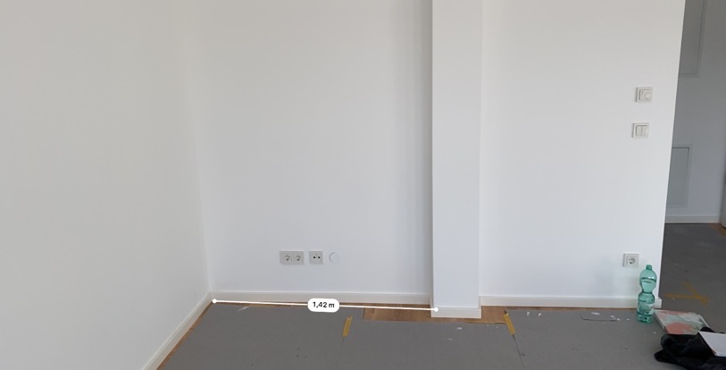

1. Halterung für den Fernseher im Wohnzimmer. Da der Fernseh(65 Zoll) neu gekauft wird kann ich die VESA-Norm aktuell noch nicht exakt sagen, es wird voraussichtlich aber 300x200 oder 400x400 werden.
Aufgrund des Raums habe ich hier eine kleine Besonderheit: In der Wand ist ein tragendes Element, welches eine Tiefe von ca. 16,5cm hat. D.h. der Fernseher muss so viel von der Wand abstehen um vor die Säule zu kommen und soll dabei natürlich nicht wackeln. Bei der Wand handelt es sich um eine 2schalige Gips-Karton-Ständerwand – evtl. weiß jemand ob man hierbei etwas beachten muss?!

Vorschlag 1: Wieso befestigst du die Halterung nicht an der Wand links und drehst den TV nicht vor die Rigipswand?
Vorschlag 2: Du könntest auch einen Holzrahmen (deine Länge von 1,42 m und einer Höhe vom Boden bis ca. Oberkante Halterung) aus dickem Konstruktionsholz bauen und diese dann mit Rigips verkleiden. Das Gewicht des TV und der Halterung sollten kein Problem sein und dann dort später ganz einfach die Kabel durchführen.

Also laut Bauträger hält die Wand eine Last von ca. 80kg - somit dürfte der Fernseher nicht das Problem sein.
Die Wand links ist leider die gleiche Art von Wand. Eine zweite Wand davor ist mir ehrlich gesagt zu viel Aufwand und ich zu ungeschickt :)
