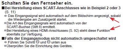

dein Bildchen ist per Scart -wieso ,weshalb? Generell gilt - Scart vermeiden bei ner Logitech ,weil die Fernbedienung durchs Einschaltsignal des Scartkabels dureinanderkommt...

Das Bild bezieht sich zwar auf Scart - aber da steht ja auch, dass diese "Funktion" bei einer HDMI-Verbindung ebenfalls zur Verfügung steht (klingt aber so, als könne man es deaktivieren!?). Ich nutz natürlich HDMI.
