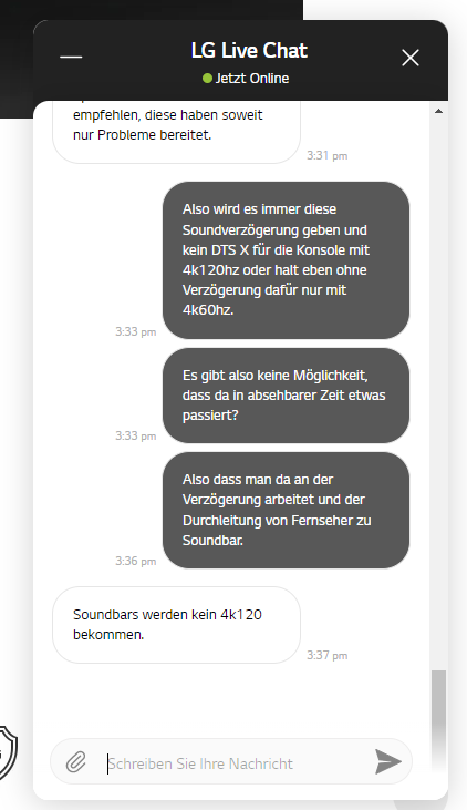

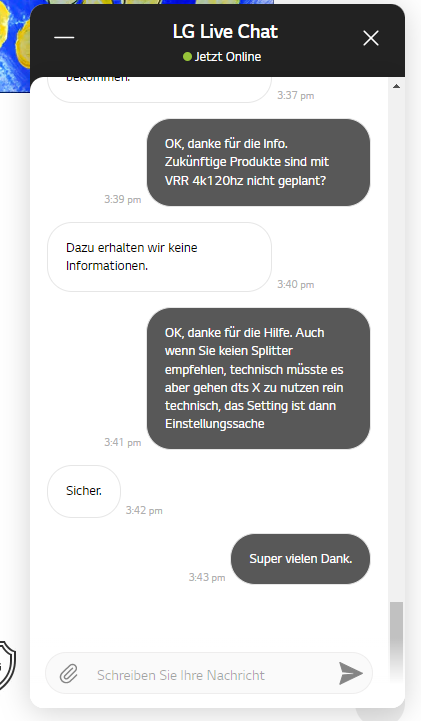

Das sind die Antworten von LG. Also wird es generell nicht möglich sein.
Laut seiner Aussage gibt es auch keine anderen Hersteller die das so richtig können....
Daher nochmal die Frage, der HD Fury Vrroom ist meine beste Alternative oder gibt es ein vergleichbares Gerät, dass das alles kann aber etwas erschwinglicher ist?
