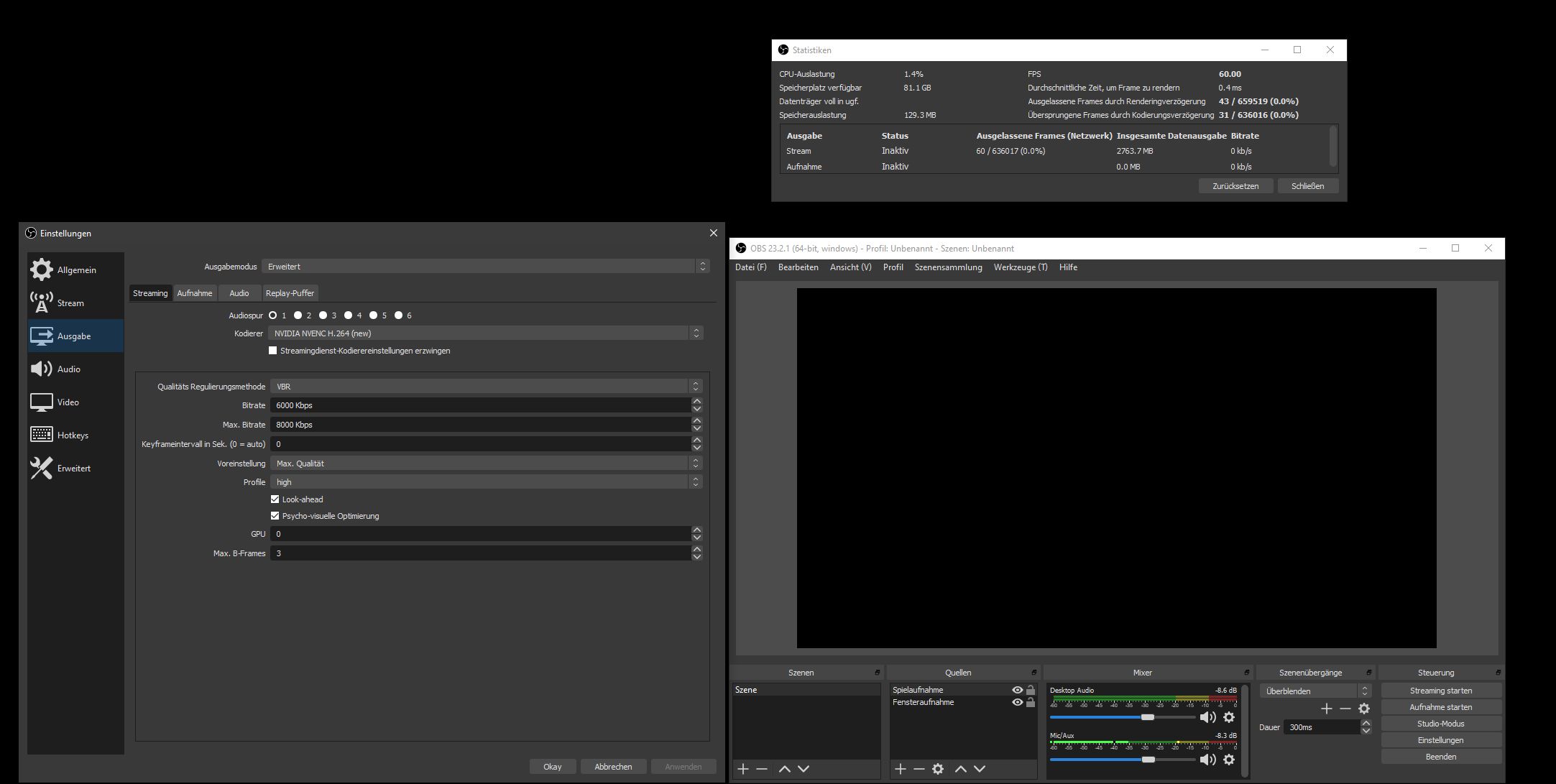

Schau auf das OBS Statusfenster, das sagt Dir was zu lahm ist.
Und Twitch nimmt maximal 1920x1080 entgegen, wenn ich mich recht erinnere.
Hättest Du eine NVidia würde ich es so einstellen:
Eventuell als Anhaltspunkt wo die Reise hingeht.

Wie laufen den Lokale Aufnahmen ?
Welche Internet Verbindung hast , besonders wieviel UP max. ?

Alles unterhalb Medium wirst kaum merken außer in der CPU-Auslastung wenn du x264/h264 nimmst.
