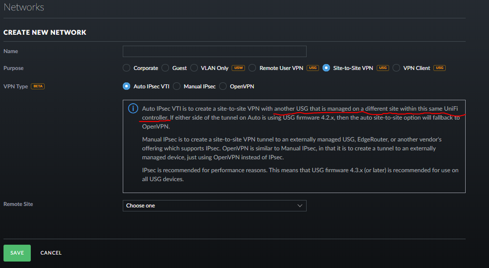

ich bin akutell dabei mein Ubiquiti Unifi Netzwerk zu erweitern, kurz zur Ist Situation:
Netzwerk A: Fritzbox, Server (auf dem unter anderem der Unifi Controller läuft), diverse Unifi APs
Netzwerk B: Fritzbox, Unifi Security Gateway, ein Unifi AP
Beide Netzwerke sind untereinander mit Fritz VPN verbunden, der Unifi Controller steht im Netz A und managed auch die Geräte von Netzwerk B.
So jetzt habe wir hier endlich 100.000 DSL und ich bin leider mit der Fritz VPN Performance überhaupt nicht zufrieden, es gehen maximal 11-12Mbit durch obwohl bei beiden Standorten ca. 35k Upload zur Verfügung steht.
Jetzt habe ich mir überlegt, schaffe ich einfach ein zweites USG für Standort A an und lasse das VPN zwischen Netz A und B über das USG laufen.
Im Controller kann man sogar ein Site 2 Site VPN automatisch konfigurieren lassen, in dem man einfach nur die "Site" angibt, mit der man sich verbinden will, siehe Screenshot.
Alles schön und gut aber jetzt frag ich mich gerade wie ich das Ganze technisch umsetzen soll.
Das USG an Standort B wird ja auch über den Controller in Standort A gemanaged, sobald ich aber das Fritz VPN abschalte hab ich ja aber keine Verbindung mehr untereinander welche ich ja brauche um das VPN aufzubauen.
Muss ich hier dann den Controller ins Internet hängen damit die Geräte vom anderen Standort darauf zugreifen können oder wie soll das gehen ?
Vielleicht hat hier jemand ja so einen Aufbau und kann mir erklären wie das genau ablaufen soll.
