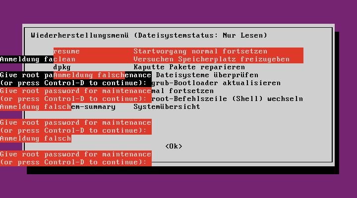

In den Wartungsmodus komme ich, auch wenn das Menü sehr verwirrend aussieht:
810280
Wenn ich das korrekte PW eingebe komme ich zur Shell und nach einen internen Neustart (?) (zumindest sieht die Shell dann richtig aus), kann man so auch arbeiten. Alle Partitionen sind noch da, alle RAID sind i.O. und alles wie es sein sollte eingehängt ...

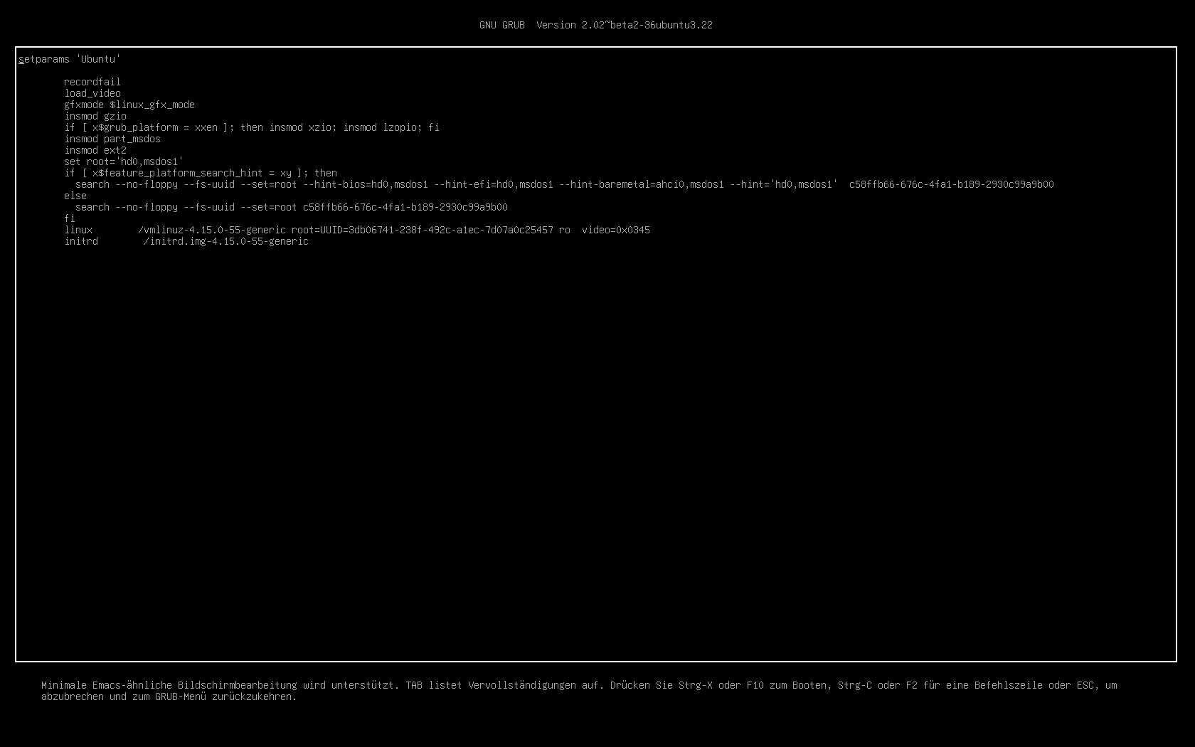

Was auch geht, ist im Grub die Anzeige der Startup-Logs wieder anschalten. Also ggf. SHIFT beim Bootup drücken bis zum Grub, dann "e", dann in der Zeile mit "linux" das "quiet" und "splash" löschen, dann per STRG-X starten und schauen, was dann die letzten Ausgaben vor dem Hänger sind.
Reaktionen: Crys

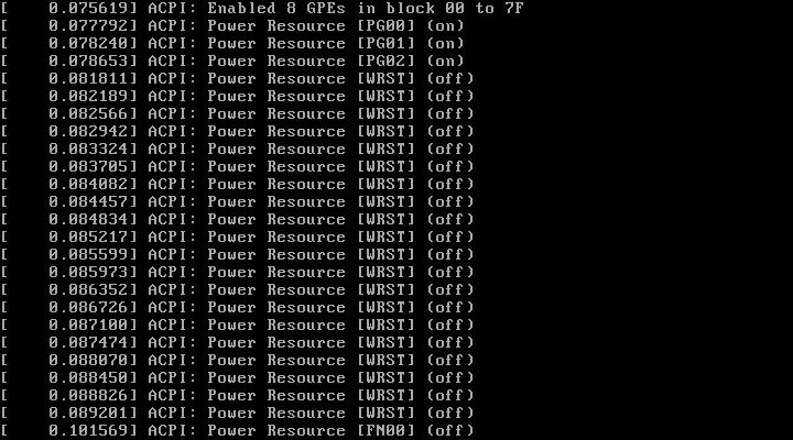

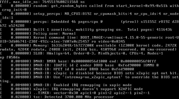

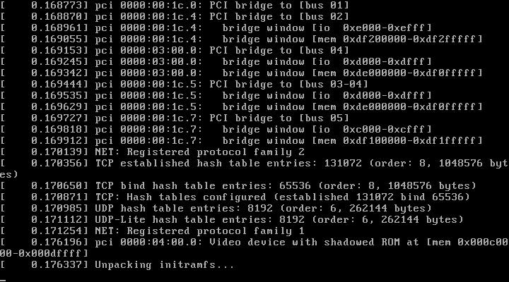

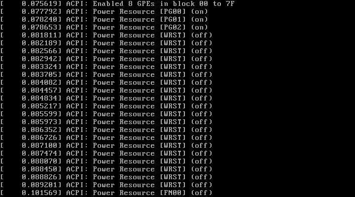

Hier die neuen Los:
journalctl &> https://pastebin.com/kXry6Vbn
dmesg &> https://pastebin.com/dMFEZUeK
mount &> https://pastebin.com/ZhcWr8zZ
SSH funktioniert, wenn man es manuell startet. Es ist einfach nicht gestartet.
service ssh status &> https://pastebin.com/Q4hx3UtC
Auch funktioniert mein normaler Benutzer nicht, nur root (denn ich zum Glück freigeschaltet hatte).
fsck bei allen Partitionen kann ich ja nur machen, wenn ich von einer Live-CD boote!?

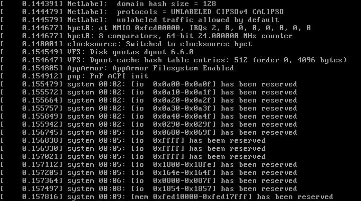

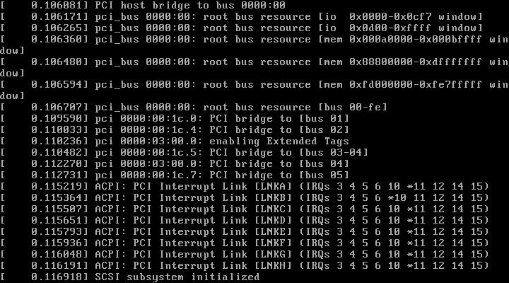

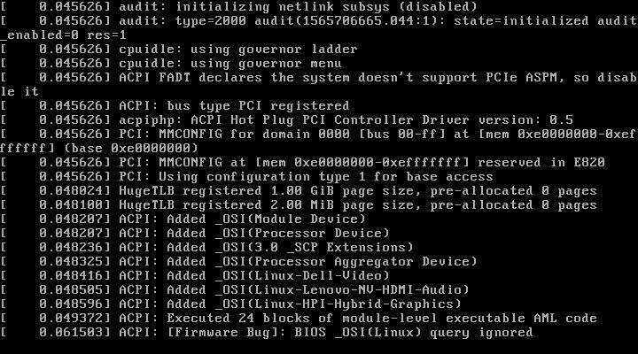

Mein "normales Booten" in 1fps:
file21.jpeg file22.jpeg file24.jpeg file25.jpeg file26.jpeg file27.jpeg => und dann wird es schwarz und bleibt so. BMC zeigt 0x0px Auflösung an
