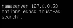

muss hier auch mein lokaler DNS eingetragen werden?
Also dann mit nameserver 127.0.0.53,x.x.x.x oder?

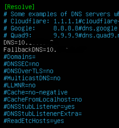

Ich denke, dass Du in der Datei
Code:
/etc/systemd/resolved.conf
unter "DNS" Deinen Router eintragen musst.
Danach den Dienst systemd-resolved neustarten mit:
Code:
systemctl restart systemd-resolved.service
nicht zwingend, die 127.0.0.53 zeigt erstmal, dass system-resolved benutzt wird. der braucht einen upstream nameserver entweder aus der netplan.yaml oder wie von @Y-Chromosome beschrieben aus der resolved.conf
dann muss natürlich dein nameserver erreichbar sein und auch dns-anfragen beantworten (mit dig oder nslookup verifizieren).
mit search . musst du beachten, dass du nicht nur den hostnamen benutzen kannst sondern den gesamten fqdn angeben musst.
Code:
Code:

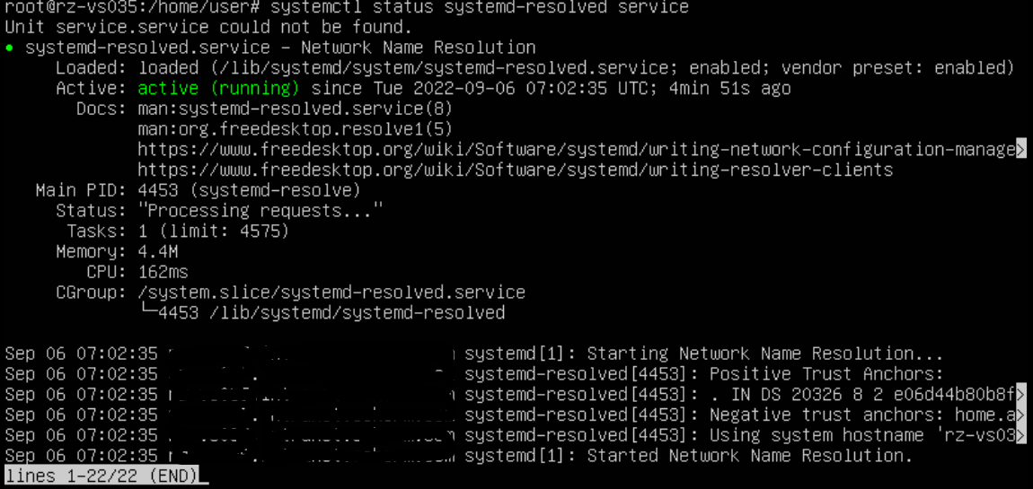

Das habe ich jetzt gemacht, leider besteht das Problem nach wie vor.
Der Fallback DNS ist hier ein anderer als der normale
bitte einmal ein
systemctl status systemd-resolved.service
und unter Domains kannst Du gern einmal "fritz.box" eintragen, solltest Du eine Fritzbox haben.
