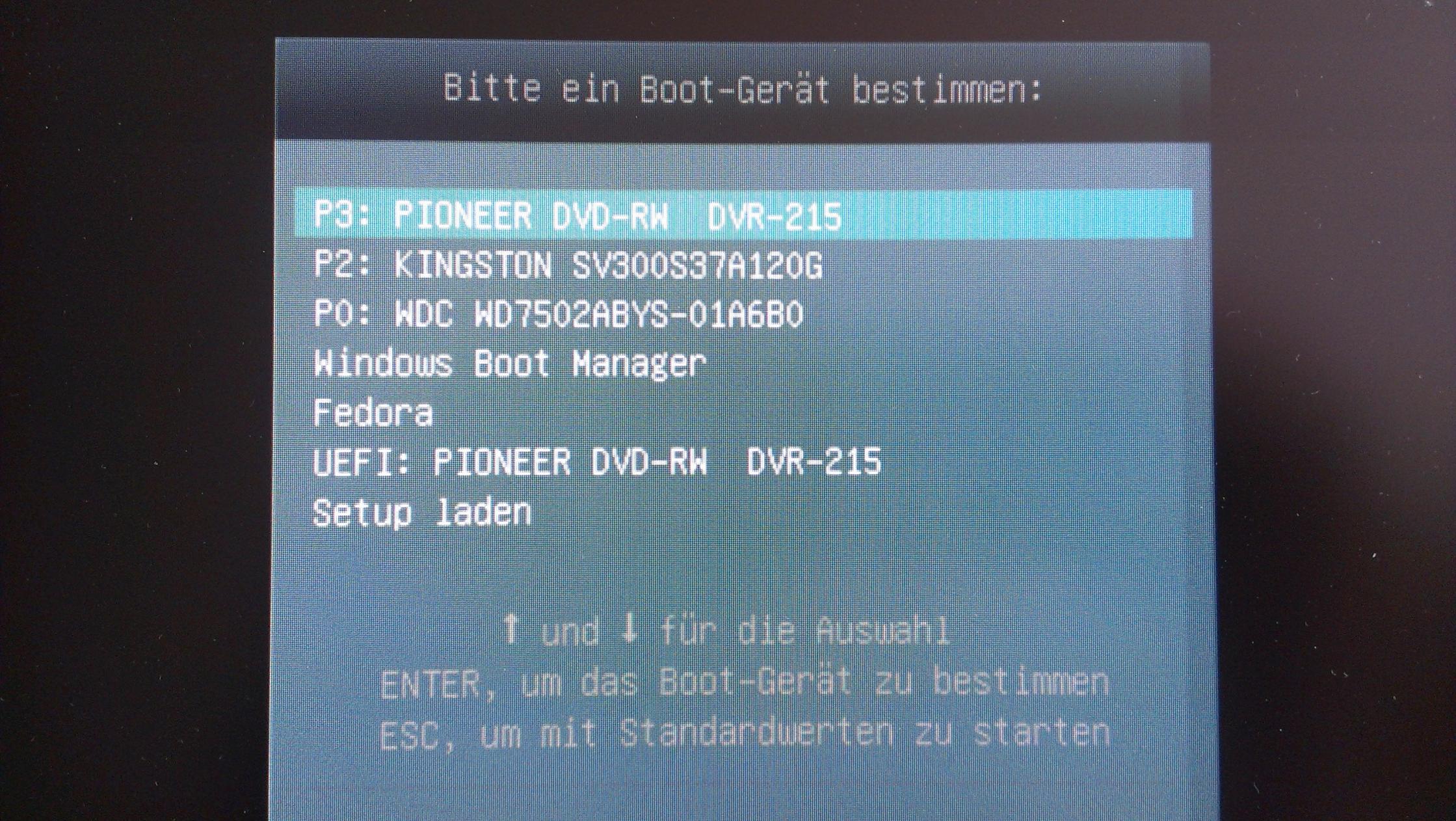

Startest du die Installation vom vollständig gestarteten Live-System oder wählst du beim Live-Start direkt Installation? Bei Direktinstallation muss die Live-CD im UEFI-Modus gestartet sein um eine UEFI-Installation zu erlauben. Dafür müsste aber auch das Live-ISO die UEFI-Startstruktur anbieten. Bin mir nicht sicher, ob das bei Ubuntu der Fall ist. Gibts auf der Ubuntu CD/DVD einen EFI-Ordner? Wenn ja, starte mal die CD/DVD bei der manuellen Bootmediumauswahl des Rechners mit dem Eintrag: "UEFI: DVD-Laufwerk" statt "DVD-Laufwerk" - der erste Eintrag taucht bei den meisten Mainboards/Rechnern nur auf, wenn eine zu EFI-Boot kompatible CD/DVD im Laufwerk liegt.
P.P.S.
Bei mir heißt das DVD-laufwerk Pioneer... und mit zwei Einträgen sieht das dann wie im angehängten Bild aus. Der Starteintrag ohne "UEFI" davor startet die CD/DVD im BIOS-Kompatibilitätsmodus, für eine UEFI-Installation brauchst du aber den UEFI-Modus. IMAG0249.jpg
