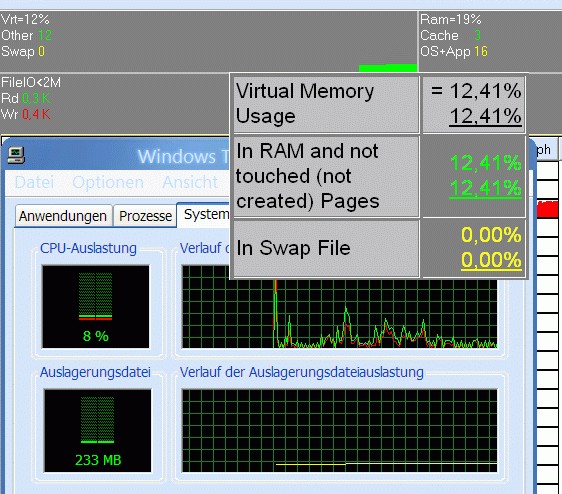

Und für alle Zweifler, das XP immer auslagert, auch wenn die Auslagerungsdatei deaktiviert ist:
https://www.computerbase.de/forum/attachments/keinswap-gif.44812/
