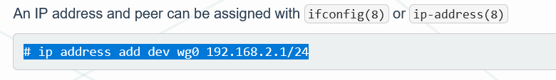

Ok. Aber selbst auf der Demo-Site ist es so zu sehen. Also im Zweifel besser so, auch wenn der Nutzen nicht erkennbar ist.
Naja, der Punkt ist aber doch folgender: Durch die /24 im Adressfeld räume ich dem Client Zugriff auf gesamte Transportnetz ein, auch wenn ich das gar nicht will. Wenn ich es will, kann ich es über die Allowed IPs immer noch erreichen, aber einschränken kann ich es da nicht mehr. Also besser /32 im Adressfeld, und dann über die Allowed IPs sauber definieren, wohin der Zugriff erlaubt ist. So hab ich es mal gelernt, und ich hatte bislang keinen Grund, daran zu zweifeln.
Tust Du das wirklich, wenn Du gleichzeitig die allowed IPs einschränkst?
