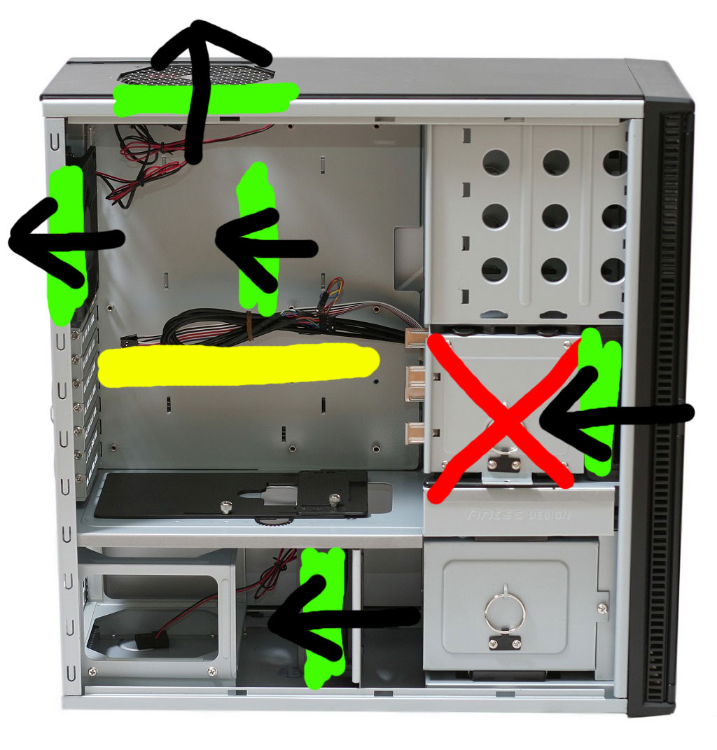

Wie sieht eigentlich dein Belüftungskonzept aus? 4 Lüfter ist ja mal ok, aber in welche Richtung pusten die?
Im Anhang hab ich ein kleines Bildchen hochgeladen, dass meine Lüfterkonfiguration darstellt.
Rot: wurde von mir entfernt
Grün: Position eines 120-mm-Lüfters
Schwarzer Pfeil: Luftstrom eines Lüfters
Gelb: Position der Grafikkarte
an der Gehäuselüftung liegts schon mal nicht - die ist optimal ...
