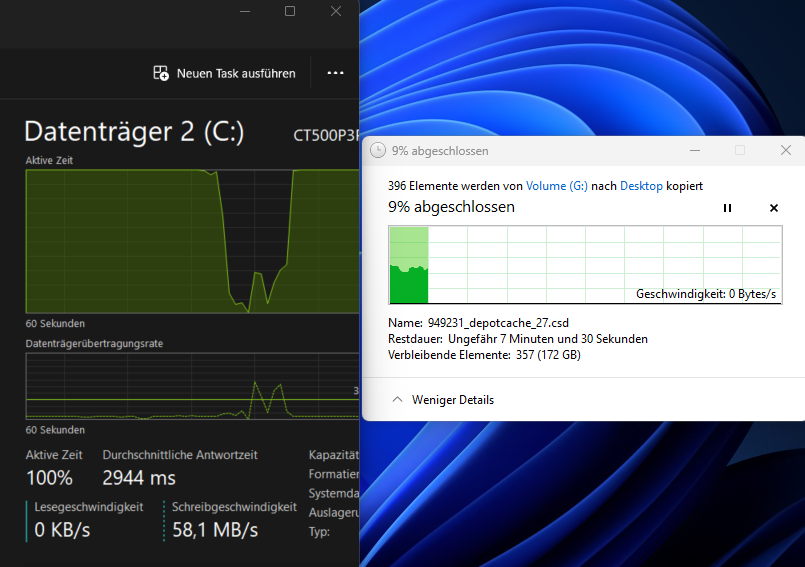

ich habe ein Problem mit der Übertragungsgeschwindigkeit von Datenmengen (z.B. Backup eines Steam-Spiels) von meiner externen Festplatte auf meinen Computer. Anfangs läuft die Übertragung mit hoher Geschwindigkeit, aber nach einer Weile bricht sie auf 0 MB/s ein, startet dann wieder und fällt erneut auf 0 ab. Dies wiederholt sich bis zum Ende, was die Sache extrem verzögert.
Während die extrene Platte auf 0 ist, läuft die interne auf 100%
An der externen Festplatte liegt es nicht, da sie an anderen Geräten problemlos funktioniert. Auch andere externe Festplatten haben an diesem PC dasselbe Problem. Ich habe beobachtet, dass die Zielfestplatte auf meinem PC während der Übertragung zu 100% ausgelastet ist und dann ebenfalls einbricht.
Das Problem tritt unabhängig davon auf, auf welche meiner internen Festplatten ich die Daten übertrage, was einen Hardwaredefekt der Platten unwahrscheinlich macht.

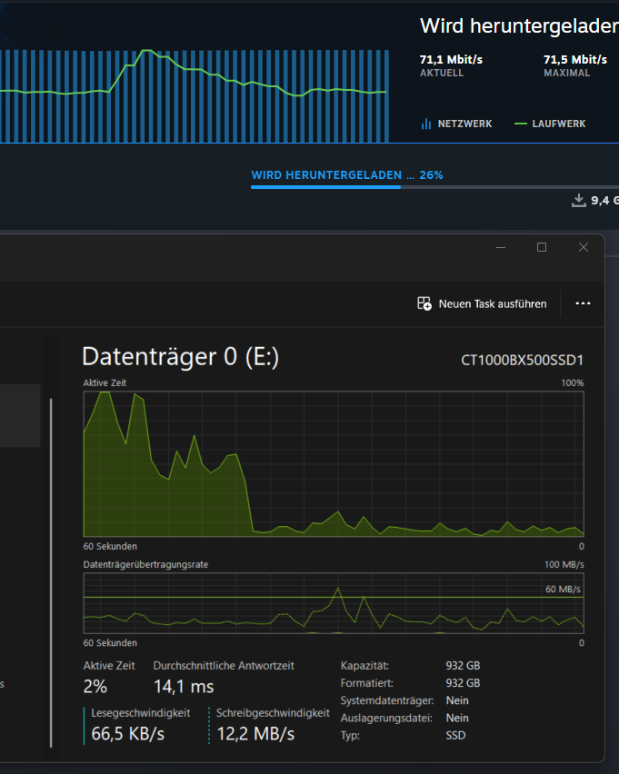

Gefühlt läuft die Übertragung / Auslastung der Daten auch bei einem Download in Steam ungewöhnlich ab. Die Laufwerksauslastung verhält sich hier genau gleich, keine Konstante Übertragungsraten.
Hat jemand eine Idee, woran das liegen könnte oder wie ich das Problem beheben kann?

Beide deiner Crucial Platten sind QLC SSDs. Bei der Intenso kann man ohne die genaue Bezeichnung nur vermuten, dass es auch eine QLC Platte ist. Dazu noch ältere QLC Generationen und die P3 Plus ist dazu mit 500GB noch ziemlich klein (weniger parallelisierung, da weniger Chips und Kanäle).
Da ist irgendwann der SLC Write Cache voll, die Leistung bricht weg und dann müssen intern die Daten vom pseudo SLC erst wieder auf QLC umgeschrieben werden, damit wieder SLC Cache zum schreiben frei ist.
Nach 25% des noch verbleibenden Speicherplatzes geht die Schreibleistung in den Keller. Bei der kleinen 500GB SSD ist der Effekt nochmal stärker ausgeprägt.

ok, danke für dei schnelle Antwort. Um das sparen ging es hier keineswegs, welche Platten könnt ihr als Ersatz empfehlen ?
Ich konnte dieses Verhalten jedoch bisher nicht beobachten, erst seit dem neu Aufsetzen mit der neusten Win11 Version.

Also denkt ihr es liegt an den verbauten Platten selbst ? Das verhalten ist auf jeder der Platten identisch und voll sind sie noch nicht

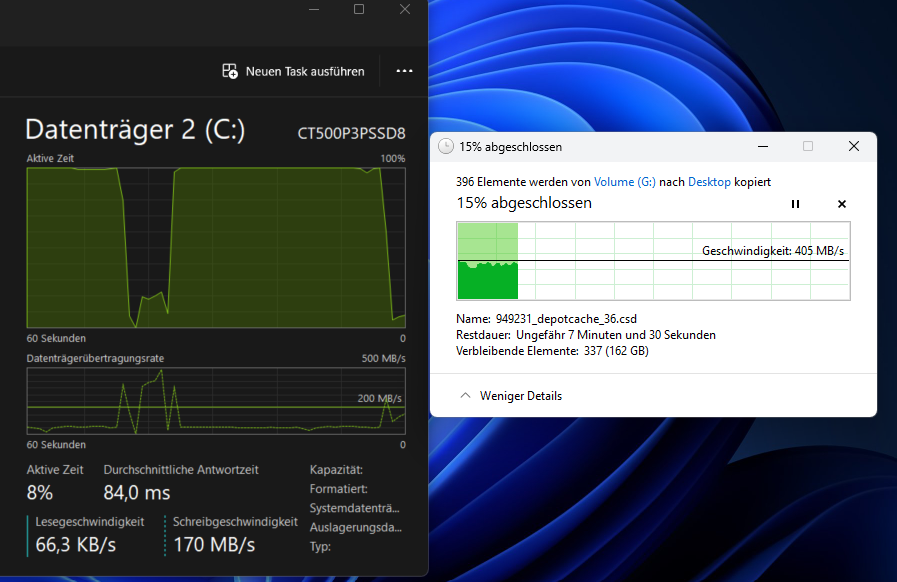

100% Auslastung bei 58MB/s spricht eher für die SSD, da ist die schwer mit sich selbst beschäftigt.

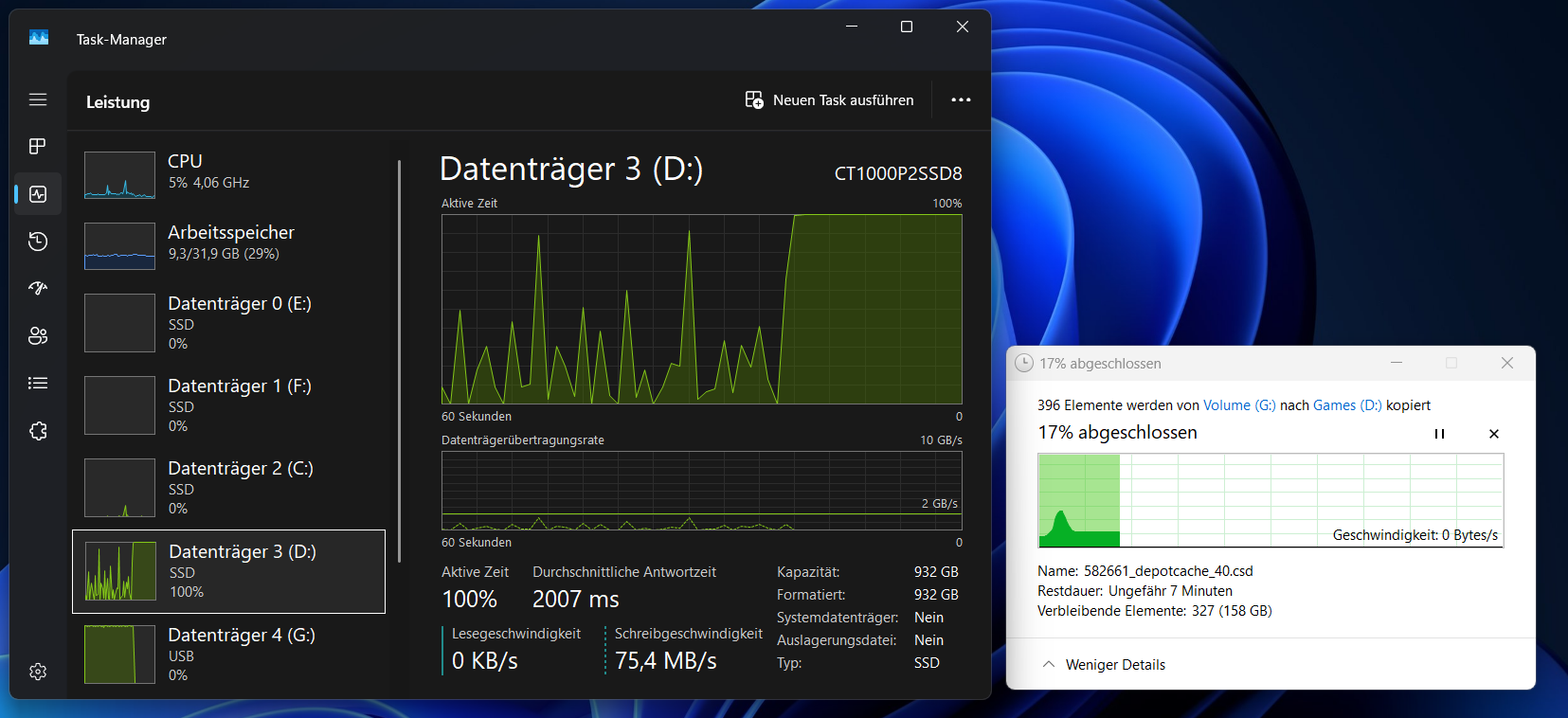

Es tritt tatsächlich nur bei 3 von den 4 Platten auf. Alle 3 sind Crucial:
C: CT500P3PSSD8
D: CT1000P2SSD8
E: CT1000BX500SSD1

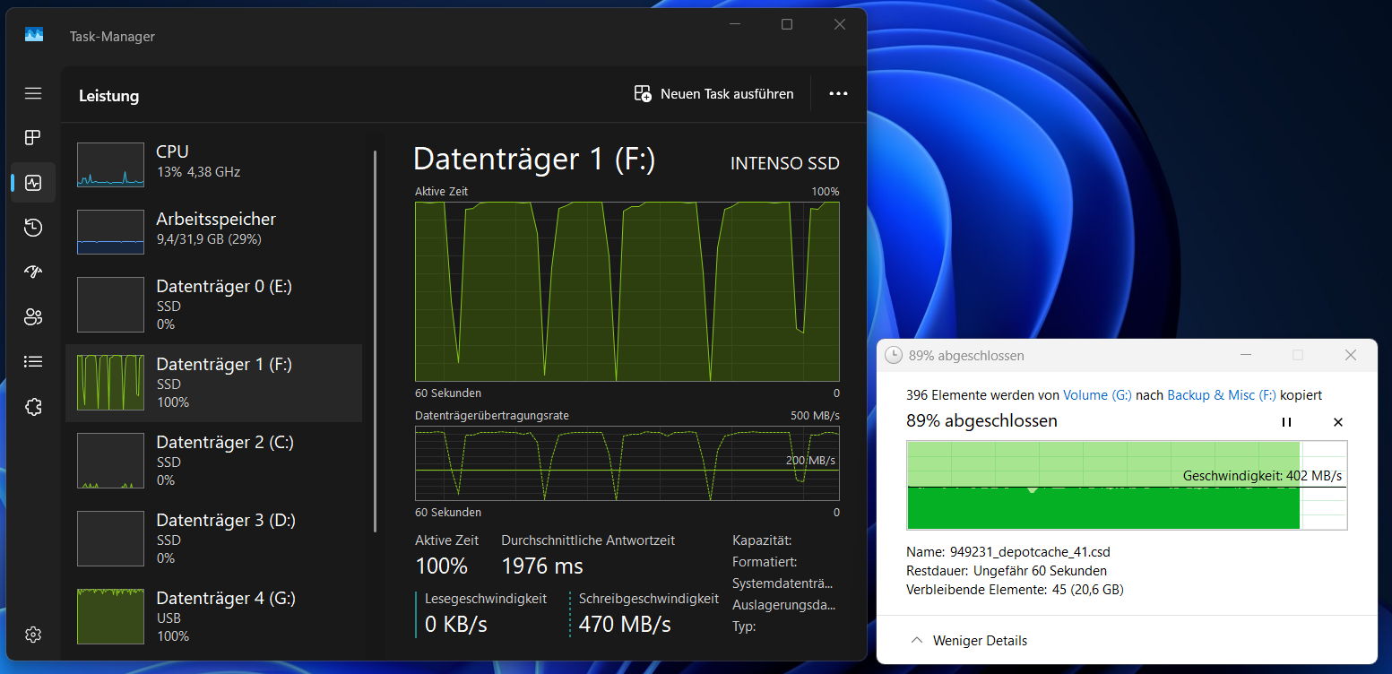

Auf die intenso funktioniert es durchgehend ohne diese mehrere Sekunden anhaltenden Einbrüche.
F:
Kann hier jemand erläutern, was genau die anders macht ? :D
Viele Grüße
Naja
1. Sie ist grösser womit der SLC Write Cache i.d.R. auch grösser wird
2. Sie nutzt vermutlich TLC und nicht QLC wie die anderen
Bei den Crucial würde ich mal schauen, ob es ein Firmwareupdate gibt.
QLC ist eben für vieles ausreichend, für manches aber dann doch wieder nicht.

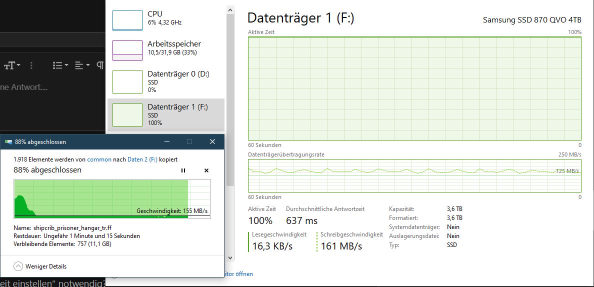

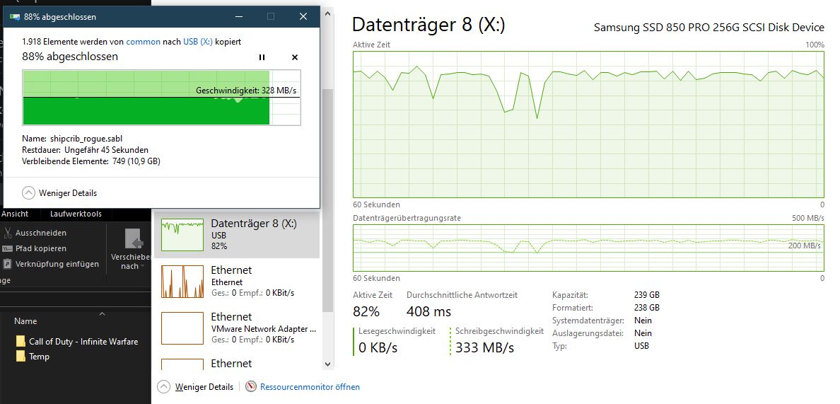

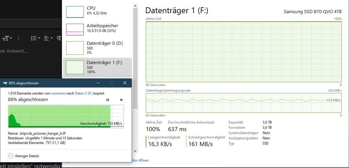

Mal als Beispiel was eine zu ~75% volle Samsung 870 QVO 4TB (beim Speichern von ~98GB Call of Duty - Infinite Warfare) noch schafft - diese Art von SSDs ist fast nie geeignet um grössere Datenmengen im Stück zu speichern...
Etwas ausser Konkurrenz und wegen USB etwas benachteiligte 10 Jahre alte Samsung 850 PRO 256GB
