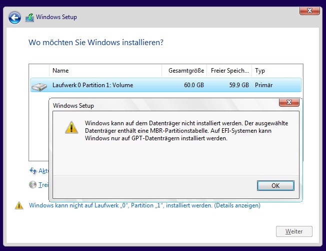

Also ich habe es eben mal in einer VM versucht, HDD mit MBR und im UEFI Modus gebootet:
Es geht gar nicht!
Das Laufwerk muss in GPT sein!

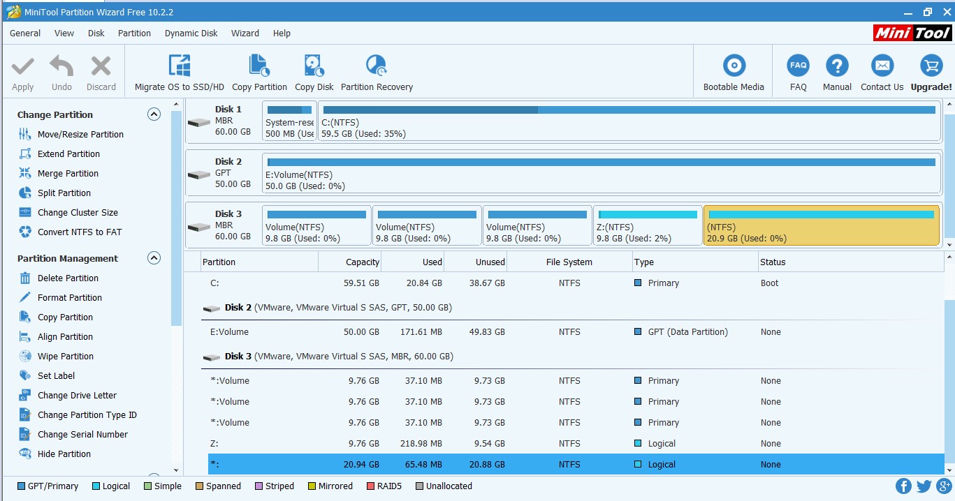

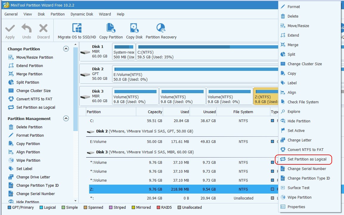

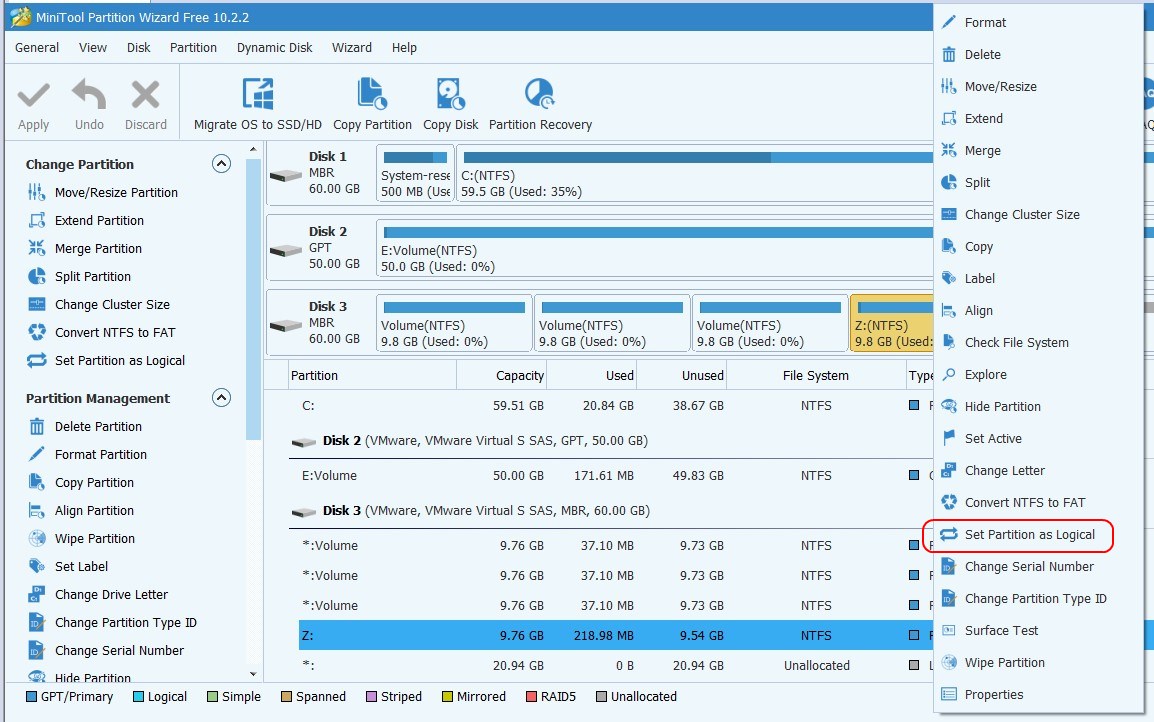

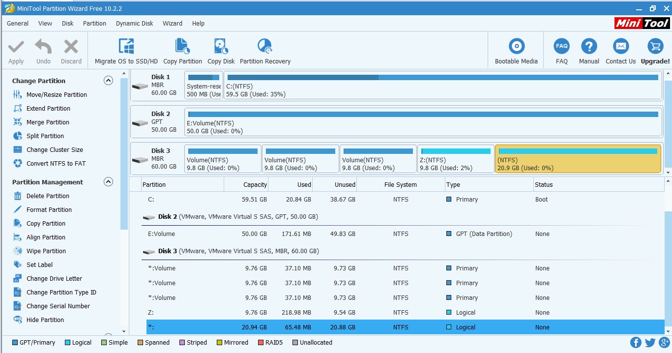

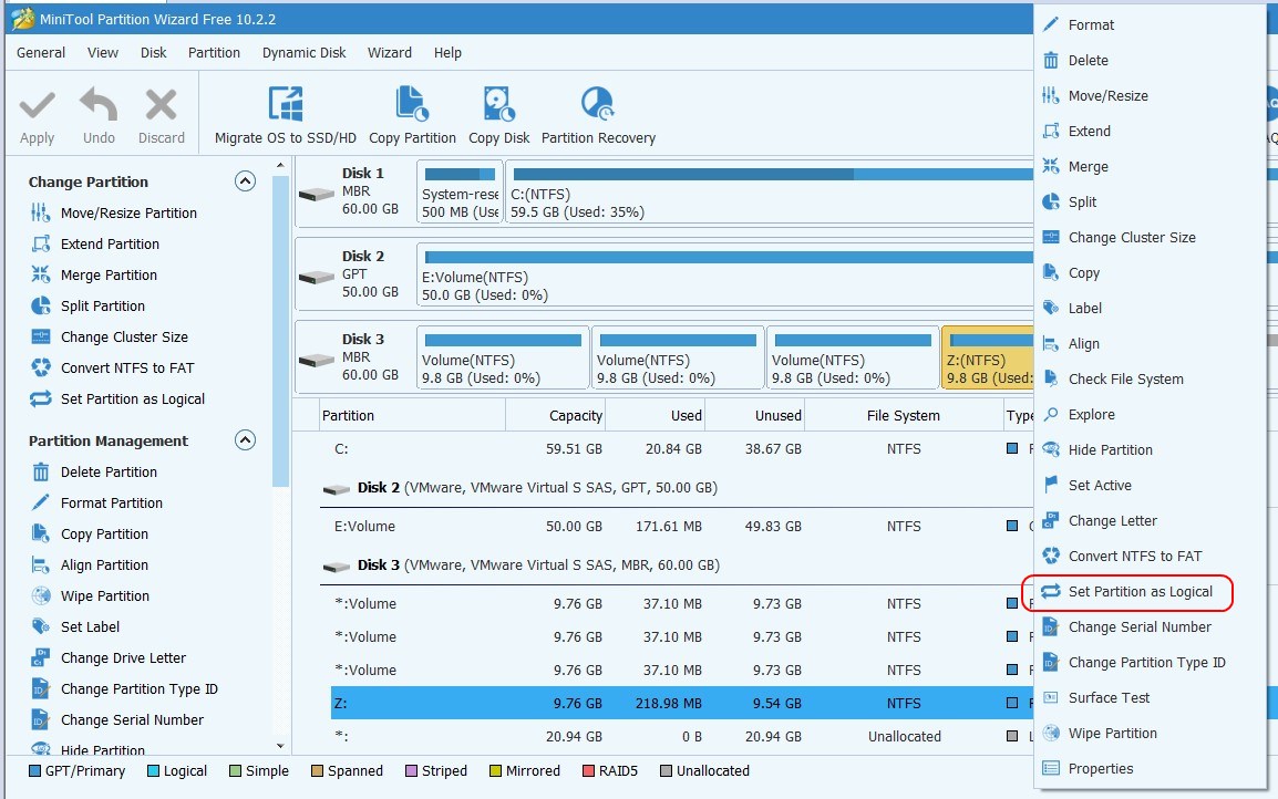

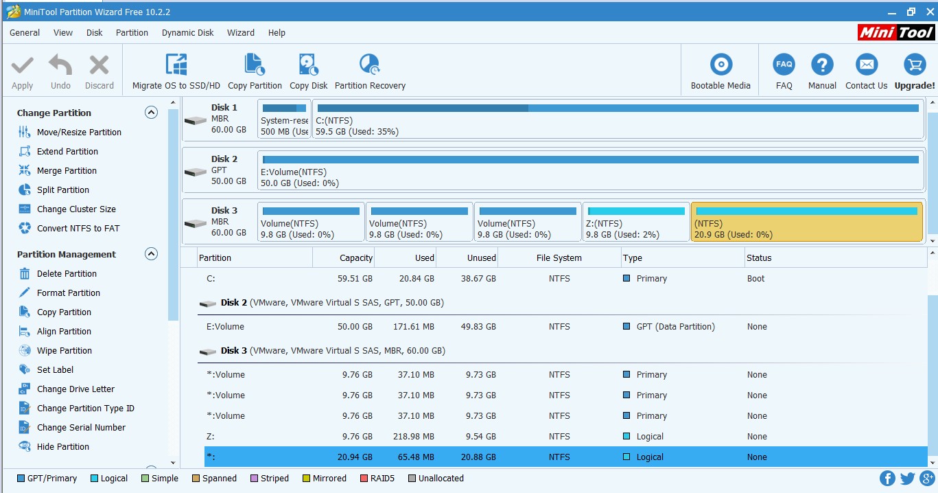

Man kann auch aus einer der Primären eine Erweiterte Partitionen machen, in der man wiederum mehrere Partitionen anlegen kann. Oder müssen alle Partitionen bootbar sein?
