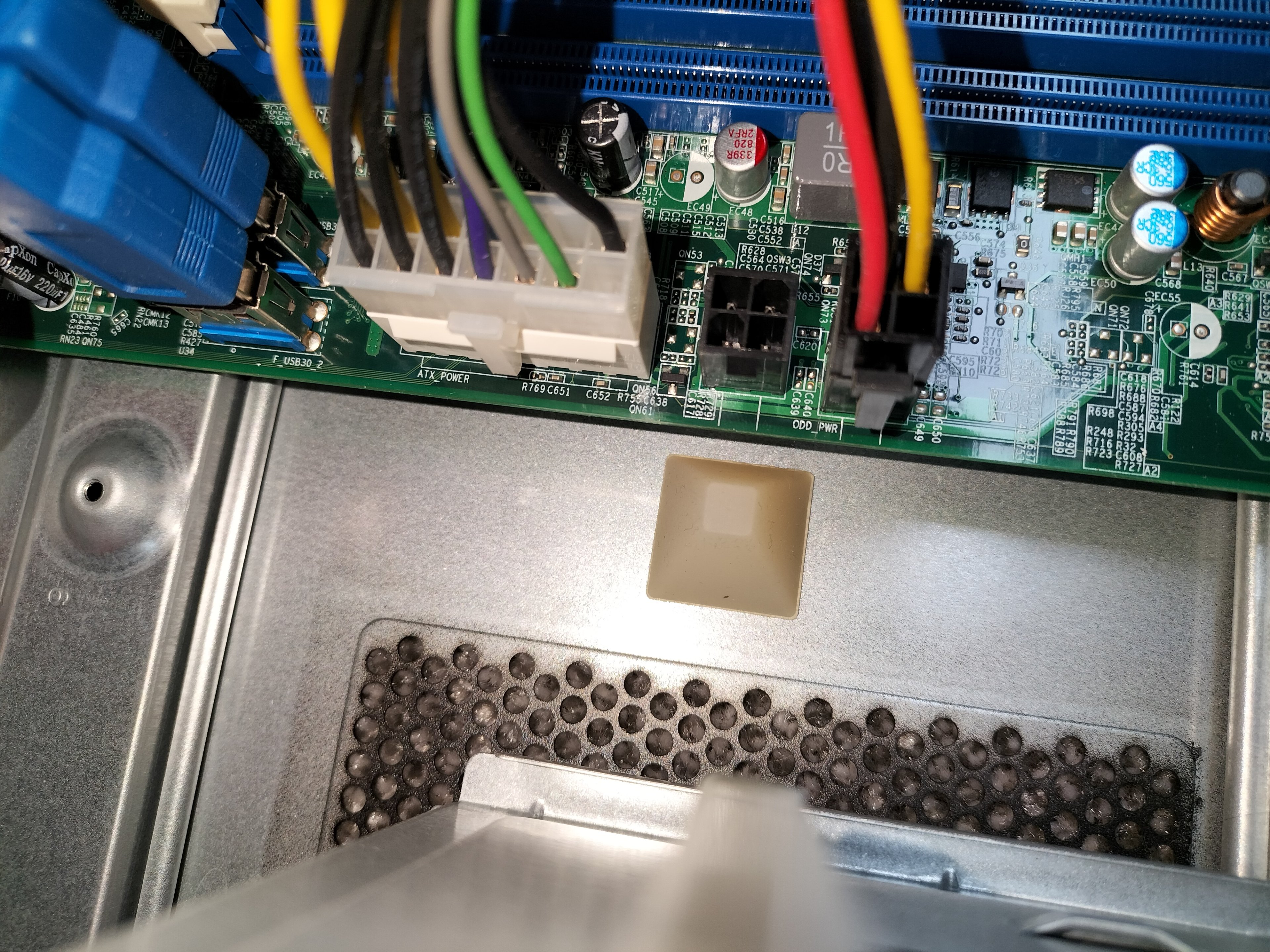

Hab jetzt eine XFX RX6500XT in meinem Aldi-Rechner, das Netzteil musste ich auch austauschen.
Gefühlt ist die Oberfläche jetzt ein wenig schneller, kann mich aber auch täuschen.
Besonders bemerkbar macht sich die Grafikkarte bei Photoshop, aber auch bei Lightroom.
Es wird ja gerne mal gesagt, Aldi-Rechner lassen sich nicht aufpimpen. Es geht aber, auch wenn ich Gewalt wirken lassen musste, um das alte Netzteil zu entfernen. Es ist logischerweise auch ein wenig eng, aber die Temperaturen sind ok. Der Rechner ist genauso leise, wie vorher.

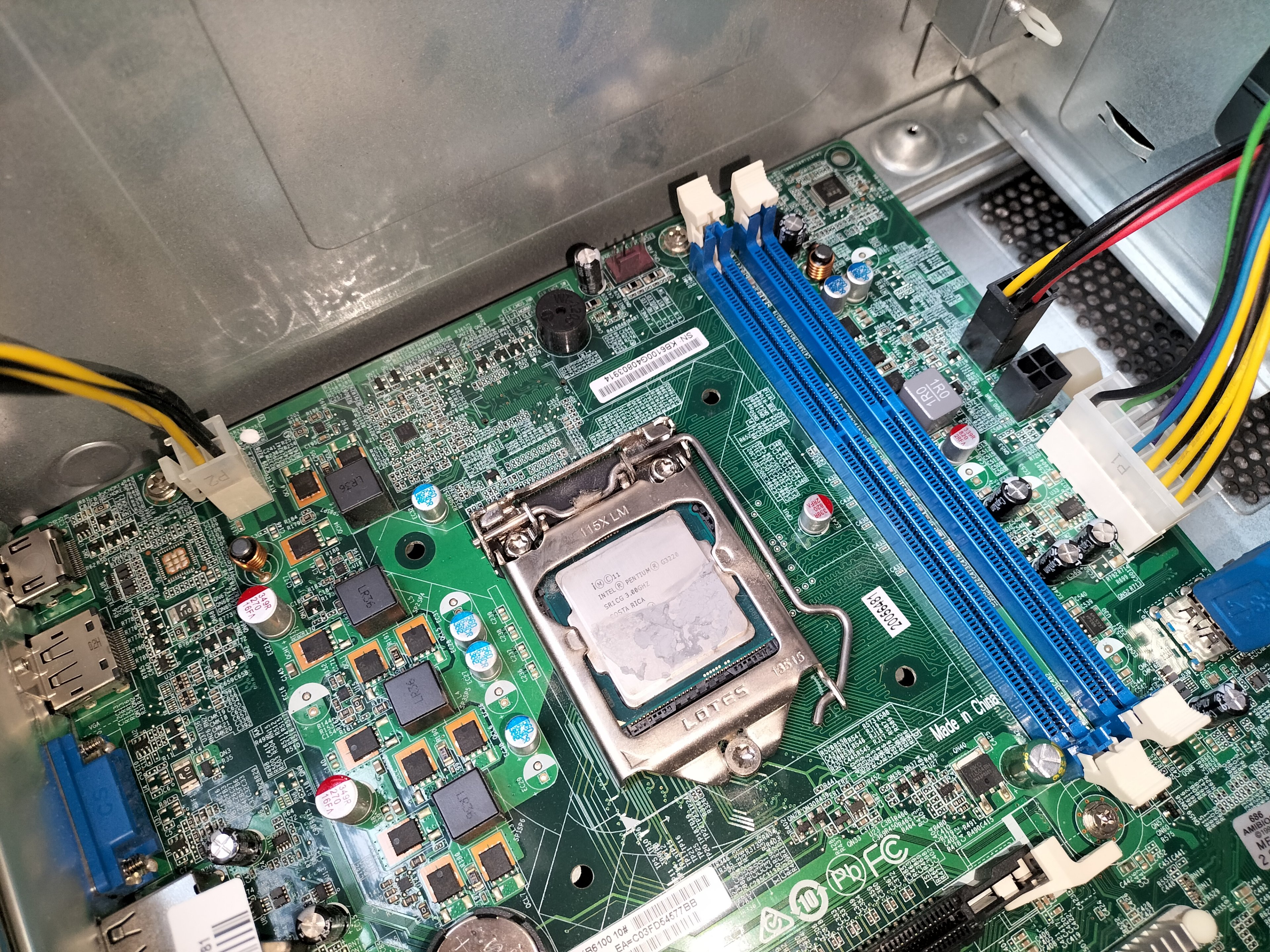

Kommt immer auf das Netzteil an. Viele Aldi-Rechner sind nicht ATX-Konform, man kann also kein Netzteil von der Stange nachrüsten. Und der CPU-Support der Mainboards ist auch sehr spartanisch.
Wenn ich mir bei Medion die PCs so anschaue, dann sieht das von außen so aus, als wären es ATX-konforme. Vielleicht hat man die zum Umdenken bewogen.
Die Gehäuse sind aber knapp bemessen, die Grafikkarte ging auch nur soeben rein. Zwischen dem PCI-E Stromanschluss und dem Gehäusedeckel ist kein Platz mehr. Aber es geht.
Zur Not hätte es auch die RX 6400 getan, die braucht keinen extra Stromanschluss.

Ich meine Medion ist in letzter Zeit zu ATX-konformen mainboards übergegangen, früher hatten die auch diesen proprietären Müll verbaut.
