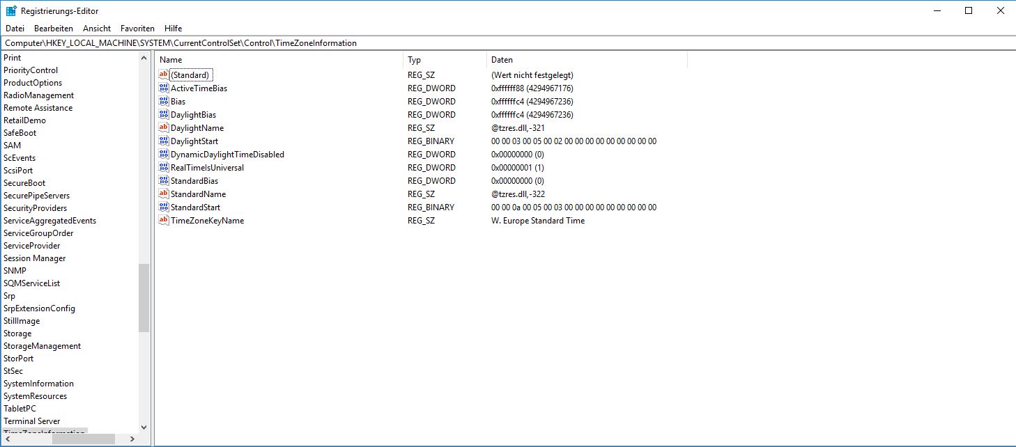

Ja sorry, dachte im Jahr 2018 kann man eine passende Uhrzeit erwarten :D Is ja nimmer XP Zeit... ;)
Ich bin im Uni Internet, da is nix mit Server ^^
Bin da also eingeschränkt, Neustart brachte auch nichts.
Aber das is ja echt übel... nur wegen ein Uhrzeit o.O

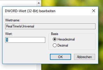

Der Screenshot sieht soweit ok aus. Da I (großes i) und l (kleines L) in dem Font schwer zu unterscheiden sind kann ich aber nicht mit Sicherheit sagen, ob du nicht versehentlich RealTimelsUniversal statt RealTimeIsUniversal geschrieben hast.
Da scheint eher das Problem zu liegen, unter Windows 7 mit Standard-Schriftart sieht man dass es ein I ist:
@Schabing Kontrolliere nochmal ob der Eintrag korrekt gesetzt wurde, starte neu und lasse einmal die Zeit abgleichen (egal ob unter Linux oder Windows). Dann passt sie auch wieder.
