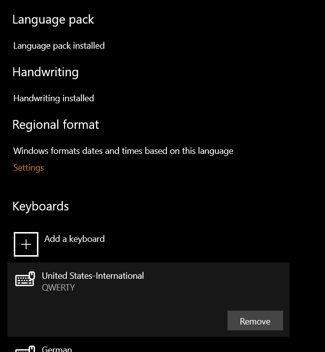

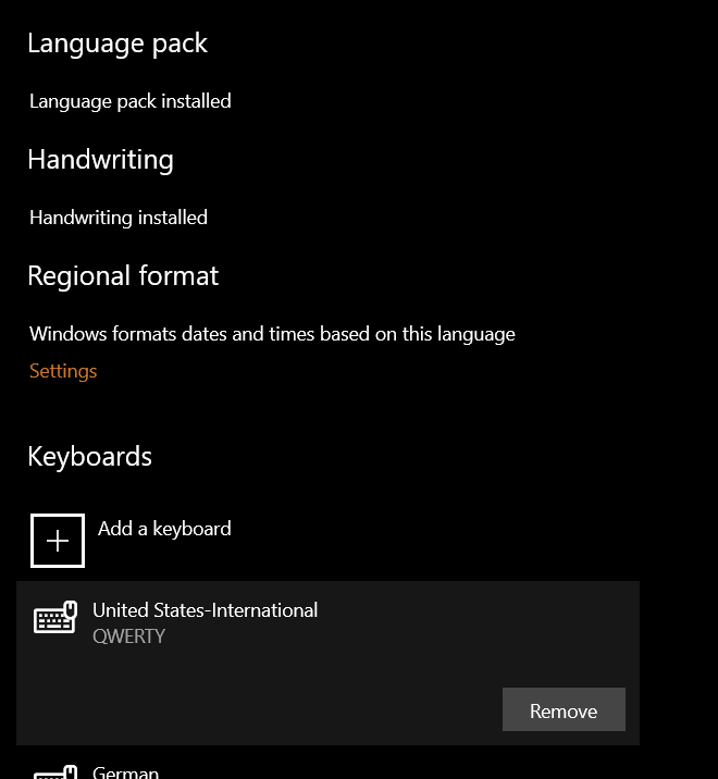

Die einfachste Möglichkeit wäre US-International als Layout zu nutzen. Dieses ist in Windows, Linux und Mac standardmäßig immer vorhanden und muss nicht zusätzlich installiert werden.

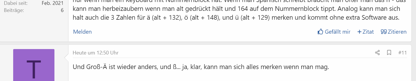

Alternativ gibt es auch mit Bordmitteln einen Trick sogenannte Alt-Codes zu verwenden. Das funktioniert allerdings nur wenn man ein Keyboard mit Nummernblock hat. Wenn man Spanisch schreibt braucht man öfter man das ñ - das kann man herbeizaubern wenn man alt gedrückt hält und 164 auf dem Nummernblock tippt. Analog kann man sich halt auch die 3 Zahlen für ä (alt + 132), ö (alt + 148), und ü (alt + 129) merken und kommt ohne extra Software aus.
Und Groß-Ä ist wieder anders, und ß... ja, klar, kann man sich alles merken wenn man mag.
Die Umlaute sind bis auf das ß immer nur um einen Buchstaben vom ursprünglichen Laut versetzt, da gibt es nichts Kompliziertes zu merken, das hat alles System.

Ich beziehe mich auf das US-Intl. Layout. Dort wäre ein ä z.B. AltGr + Q und ein Ä Schift + AltGr + Q.
Die grundlegenden Mappings für Deutsche Sonderzeichen wären folgende:
ß -> s
ä -> q
ö -> p
ü -> y
Wenn man sich die Positionen der Tasten für vokalisierten Umlaute auf der Tastatur anschaut, dann sieht man, dass diese immer nur eine Taste von dem Ursprungslaut entfernt sind, also an sich recht logisch.
Zwischen Groß- und Kleinschreibung wird nicht unterschieden, die Steuert man mit der Shift-Taste wie sonst auch.
Also wenn man sich das einmal kurz angeschaut ein sehr einfaches und übersichtliches Layout, was zudem auf jedem Betriebssystem verfügbar ist.
