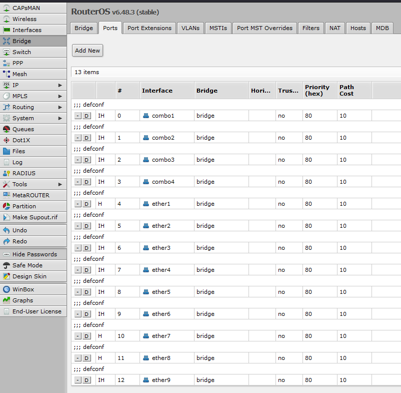

@Rego nein, der hat 12x 10 Gbe! Davon können 4, müssen aber nicht, als SFP genutzt werden, daher 8 + 4. Und die letzten 4 können halt nur 1 oder 10 Gbit, aber das ist verschmerzbar. Und im ersten Post schreibst du, dass du 12 brauchst. Passt also nach der Beschreibung exakt an deine Anforderung. Brauchst auch keine 2 davon.

@conf_t Danke, hatte es übersehen und dachte die vier SFP+ sind Combo-Ports. Schau ich mir auf alle Fälle genauer an.
