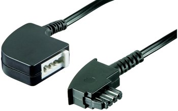

@xxMuahdibxx: Einfach so eins? http://www.amazon.de/15m-TAE-Verlän...1949&sr=8-1&keywords=telefon+tae+verlängerung

Die Drähte, die von der Verteilerstelle der Telekom zu Dir führen, sind ja auch keine anderen, als wenn Du mit einem TAE-Verlängerungskabel diesen Anschluß vom Keller durchs weiter durchs Hausführst; 30 Meter TAE-Verlängerung sind überhaupt kein Problem !
Und schon passt es !

2 solche Kabel, ein Ende direkt an die TAE, das andere an diese Dose. Wichtig wäre dann aber, dass an die Dose zusätzlich noch ein Kabel vom Telefon dran muss. Abschließend dann das mitgelieferte Kabel zum DSL-Port des Speedports.
Passt das?
Falsch ... das Telefon kommt an den Speedport denn der macht ja das VoIP ... an der TAE Dose darf ausser dem Speedport nix mehr hängen .
