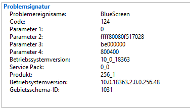

ich hatte jetz schon 2x den folgenden Bluescreen:
ich konnte aber hierfür nichts im Netz finden, ich nehme mal stark an dass es an der GraKa liegt deshalb poste ich hier.

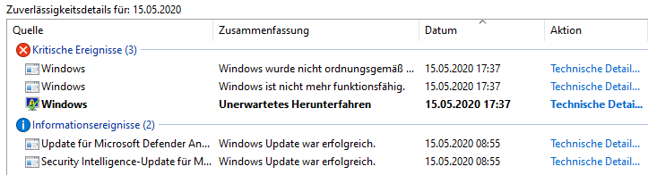

Hier noch ein Screenshot der Zuferlässigkeitsanzeige:

Ich hatte eigentlich nach dem Tausch der defekten Vega 64 sonst keine Probleme mehr, weiß zufällig jemand an was es liegen könnte?
hast du den alten AMD treiber sauber deinstalliert mit DDU, bevor der neue nvidia treiber installiert wurde?
Hallo , hast du dein GPU mit nur ein PCIe Kabel angeschlossen ? also gebrueckt , oder hast du es mit zwei verbunden ? Wuerde auch das OS neu installieren . Es koennen ja noch irgend welche Reste von der AMD Software drauf sein
ich habe soweit ich weiß immer noch die 2 kabel die ich bei der Vega verwendet habe benutzt, OS neu installiern möchte ich so gut es geht vermeiden, höchstens wenn eine neue Win10 Version erscheint
