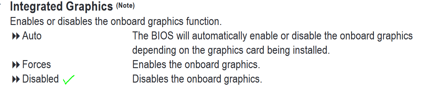

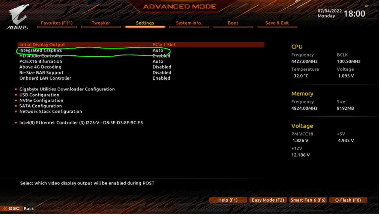

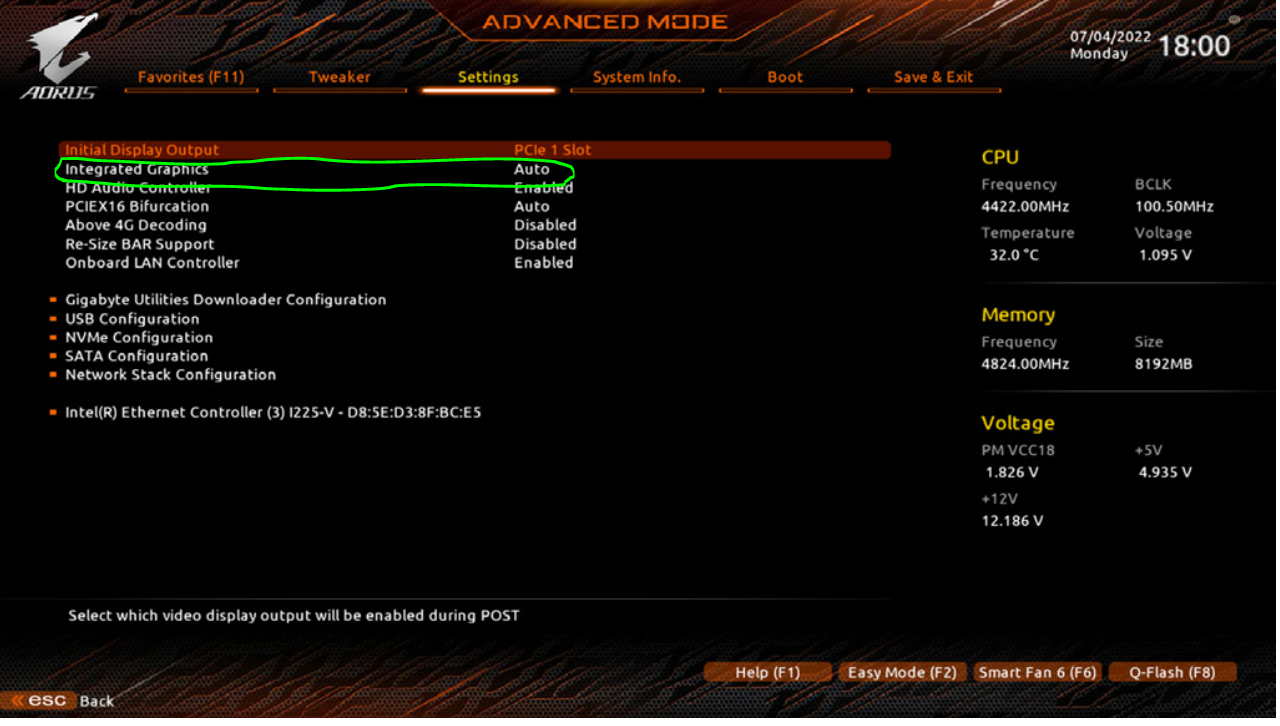

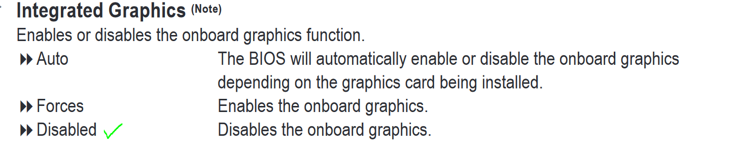

Dann schau mal nach, da du schriebst die ist deaktiviert hatte ich gedacht du hättest die Einstellung schon geprüft / vorgenommen.
Aus deinem Handbuch zum BIOS bzgl der APU (iGPU):
Einfach "Disabled" hier wählen, Speichern und Beenden.
Dann die Treiber/Software später deinstallieren unter Windows.

Ich habe es jetzz deaktiviert und unter Grafikkarten nur noch die 4080 aber habe unter anderen Geräten jetzt ein weiteres namens PCI-Gerät
Reaktionen: Ja_Ge
Gut schon mal, die Treiber Software trotzdem noch deinstallieren, die muss ja nicht unnötig da rumlungern.
